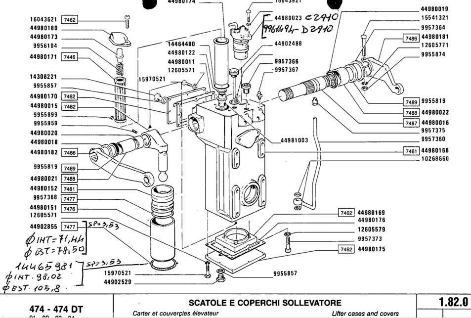

Le filtre 44980171 se trouve sous sous 44980180 qu'il faut dévisser (point rouge).Là où tu as le reniflard , il y a la jauge.

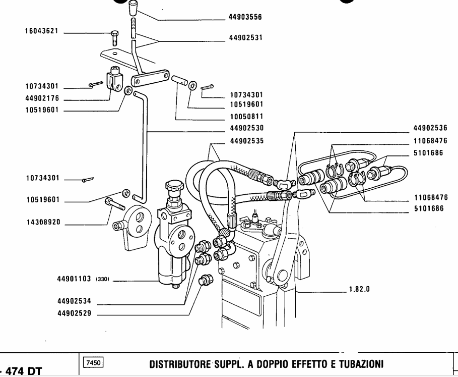

je te mets la vue du distributeur auxiliaire double effet ( comme le tiens, que tu dis):c'est peut-être lui le problème

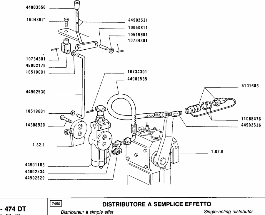

et le distributeur auxiliaire simple effet:
