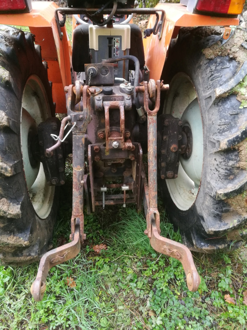

C'est un Fiat 474e, en effet c'est bien le relevage en pj.
Le niveau est bon.
Le diamètre du flexible allant a la remorque peut il etre en cause ( diamètre ?)
Messages : 3697
Re: Fuite hydraulique reniflard
Oui, si le retour d'huile est important, le carter n'a pas le temps de se vider.
D'autre part les 2 leviers fonctionnent bien?
Il ressemble à celui-là:
