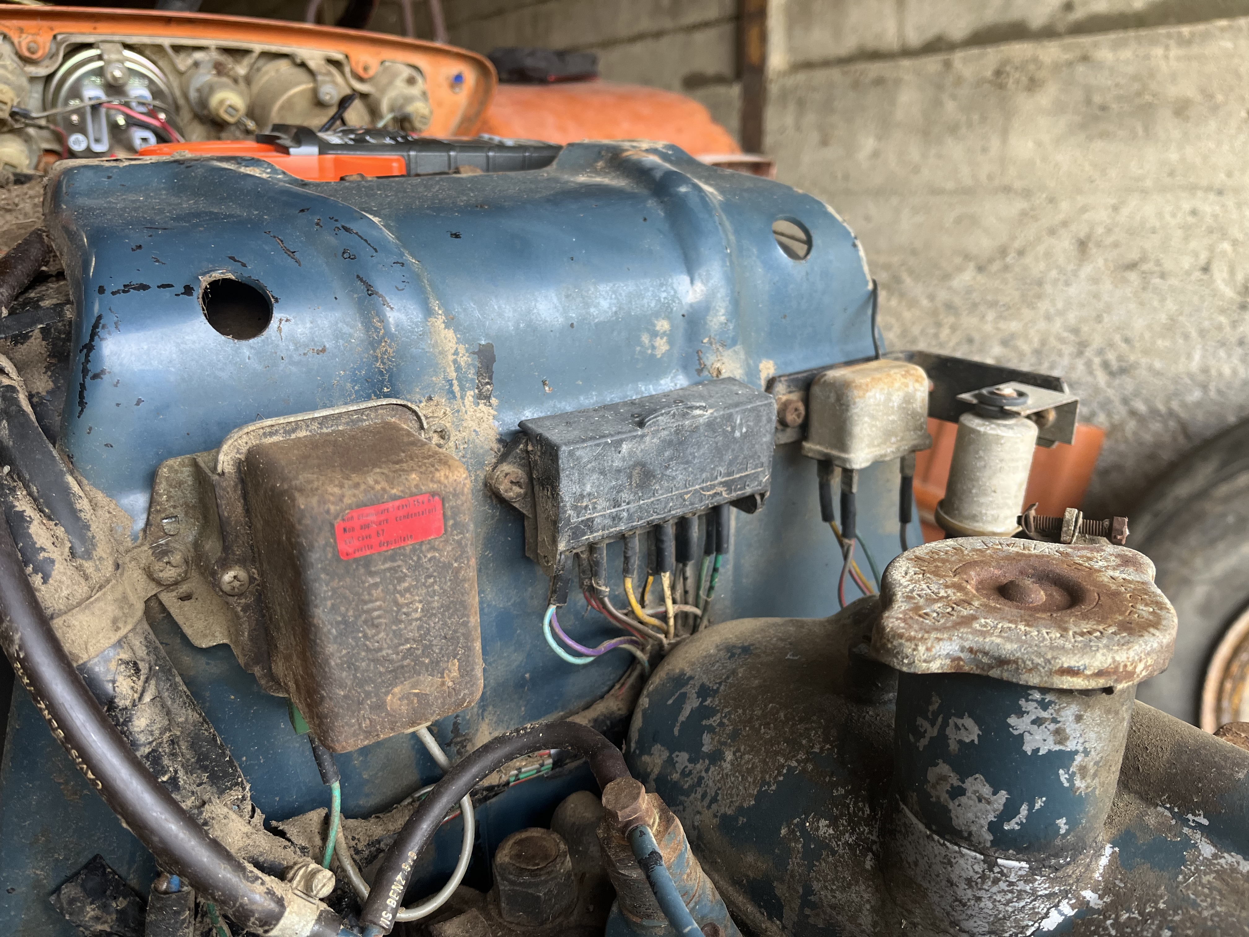

c'est un alternateur avec régulateur sur le coté du réservoir ?

Je suppose parce que je n’en vois pas sur l’alternateur
