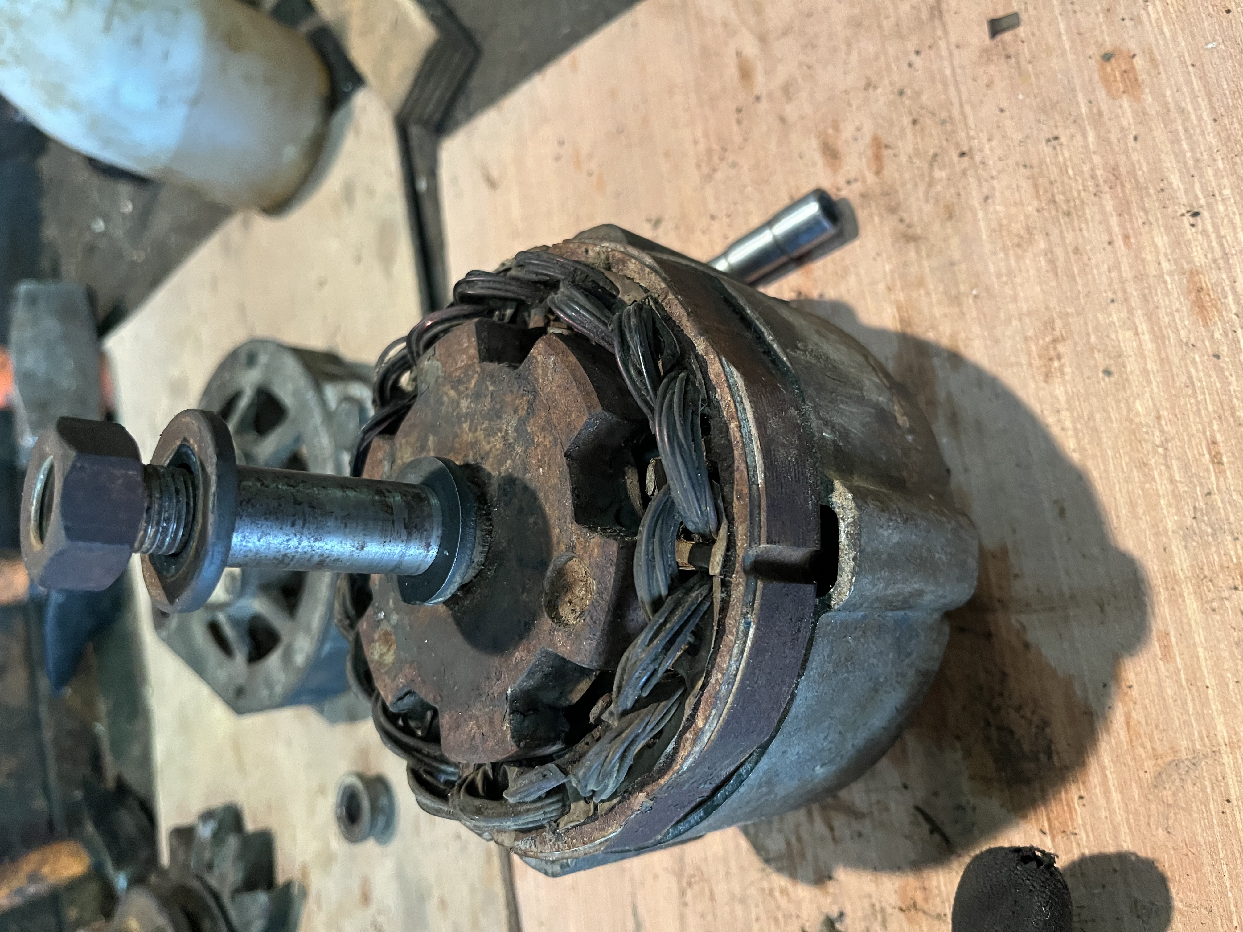

J’en ai profité pour changer la courroie qui était craquelée mais en la démontant je me suis rendu compte que l’alternateur était très bruyant.
Je me suis attaqué au démontage pour changer les roulements mais j’ai deux problèmes.
Je n’arrive pas à sortir le rotor, je ne sais pas ce qui le retient…
Le roulement est enfermé dans la cage et on dirait que les flasques du roulement sont rivetées des deux côtés.
Messages : 10153
Re: Rénovation Someca 750
si tu veux changer ce roulement tu perces sur les rivets

Est-ce que ça vaut le coup de le réparer ou vu son état il vaut mieux que j’en cherche un autre ?
