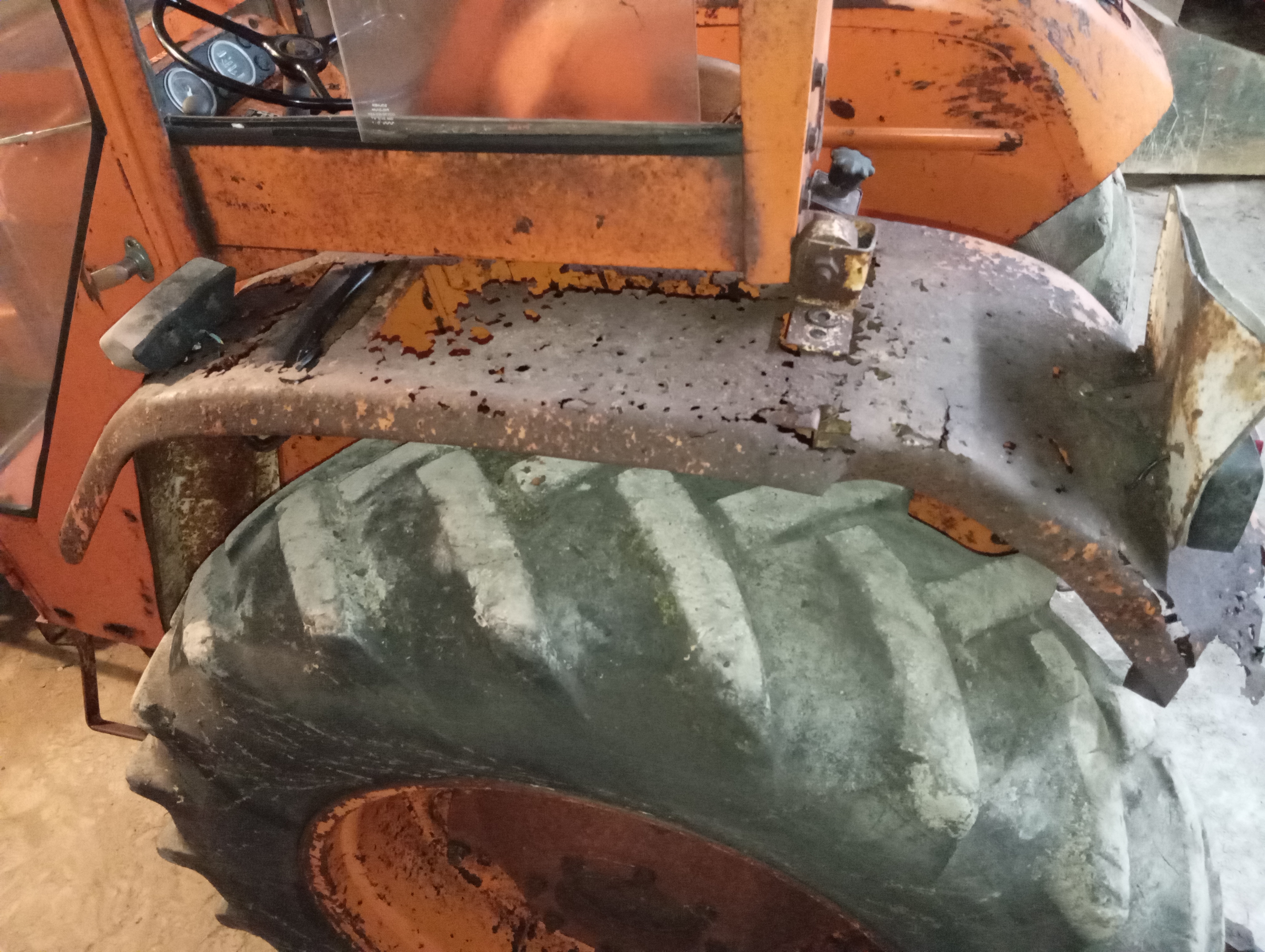

Les principaux dégâts de rouille (quelques leviers sont un peu grippé aussi comme le frein à main, le blocage diff, les manettes de relevage mais je m'occuperai de tout ça une fois la cabine déposé):
