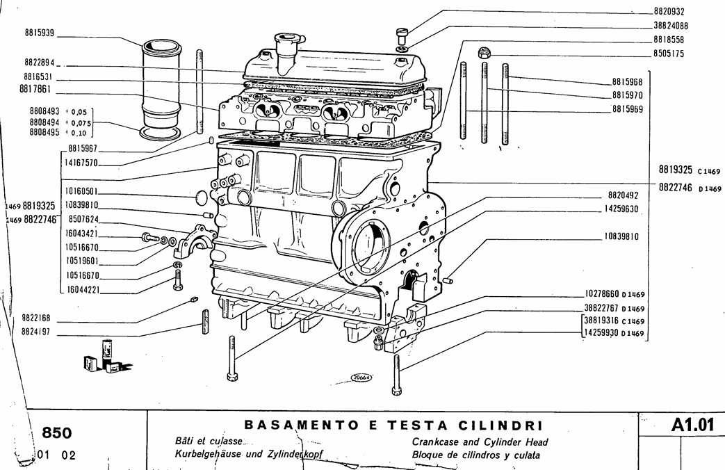

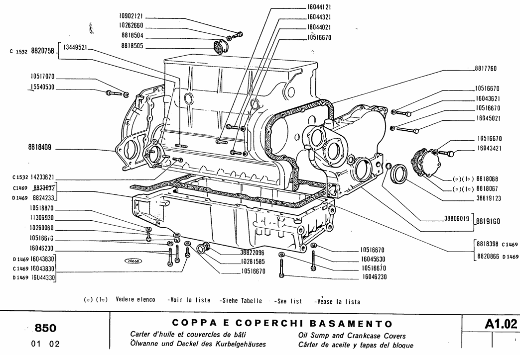

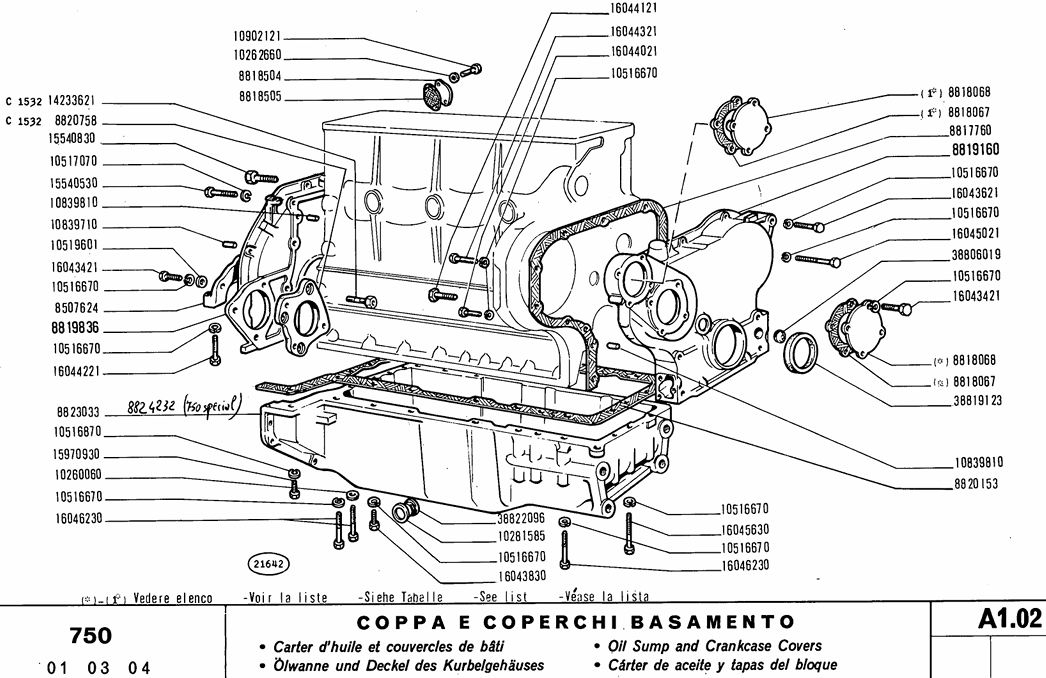

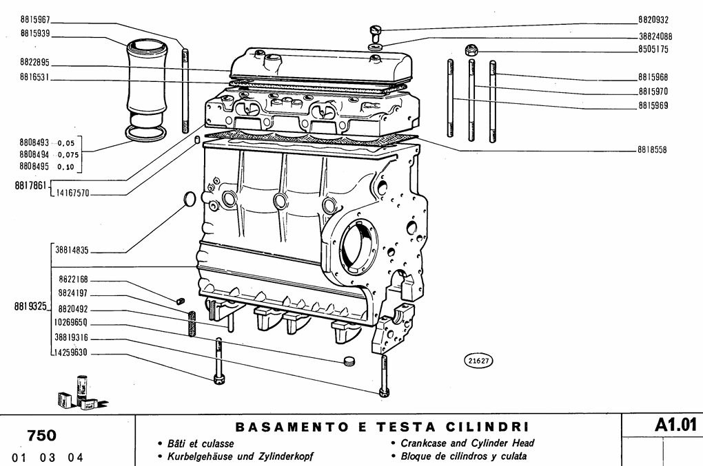

Bonsoir, comparatifs intéressants:

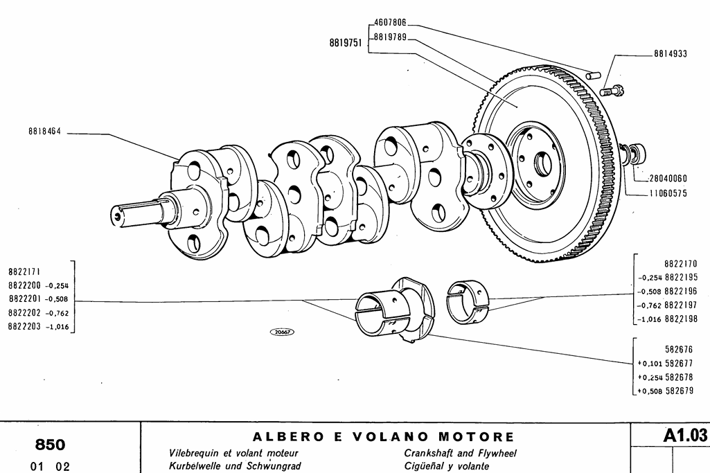

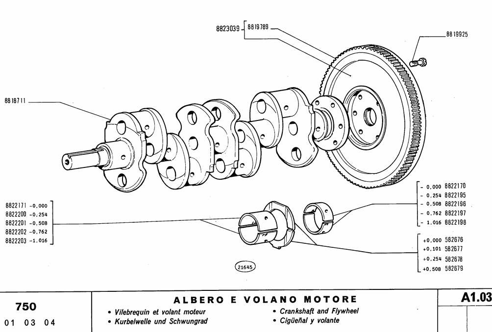

Merci ! Ils semblent différent esthétiquement a première vu seulement au niveau des pastilles de désablage

Le bloc moteur du 750 a deux références dont une en commun avec le 850. De plus beaucoup de pièces ont des références en commun donc peut être compatible ? Normalement les moteurs co3 ont les mêmes "bases" ?

pour le groupe du 750 il est possible que ce soit le meme le vilebrequin risque d'etre différent (couse 120 au lieu de 130)

vilebrequin 750:8818711;
vilebrequin 850:8818464.
