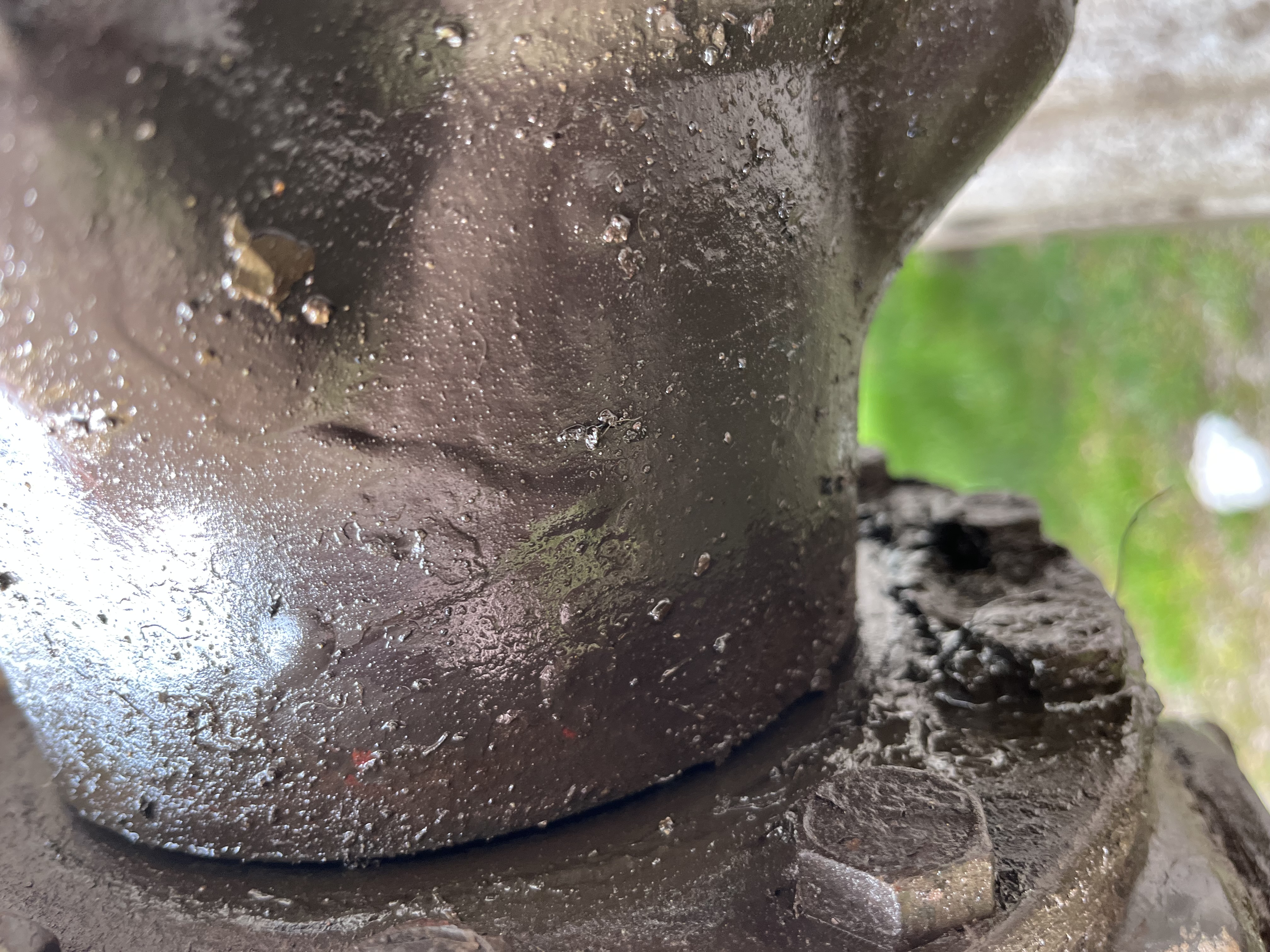

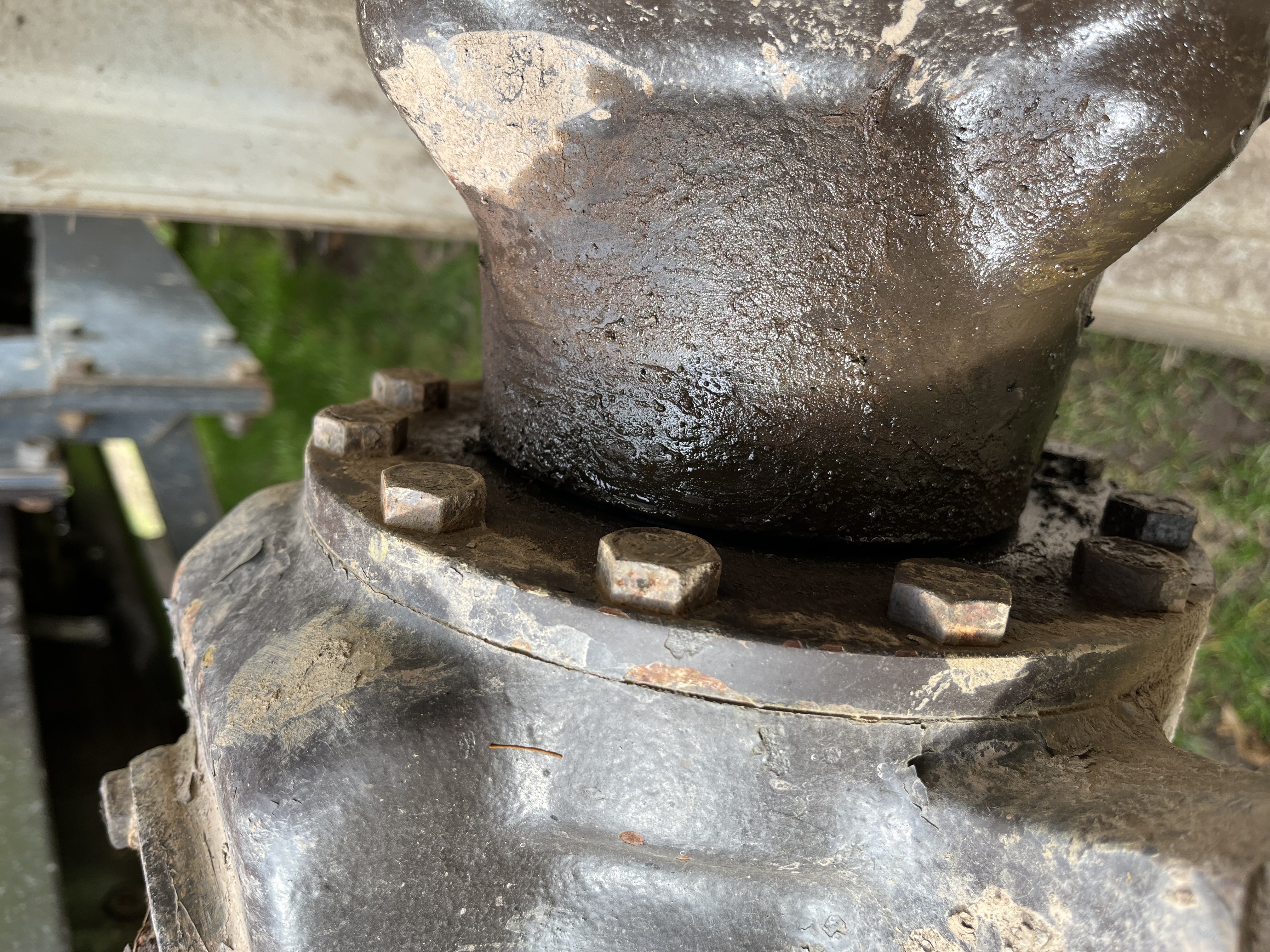

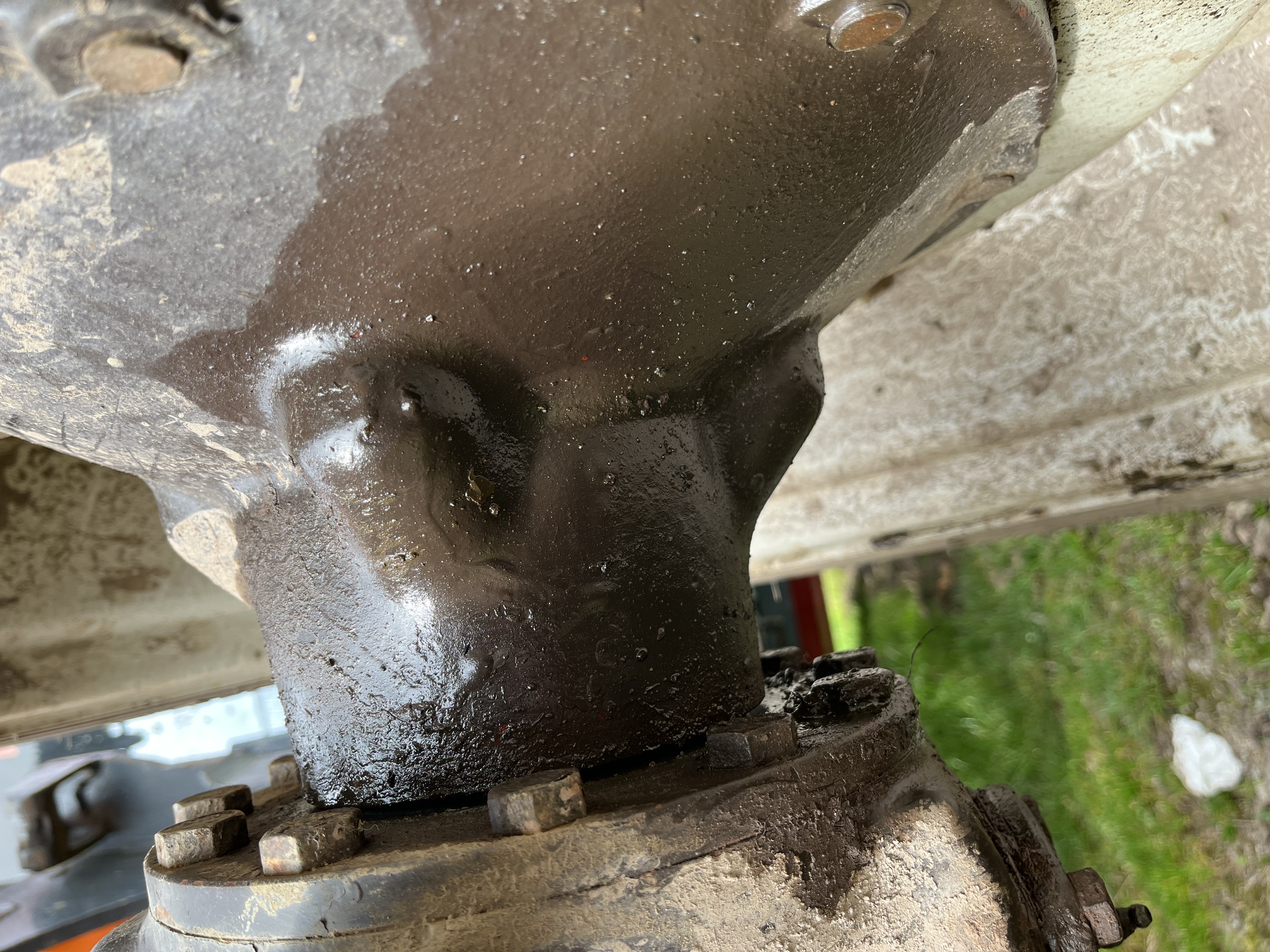

Re: Fuite réducteurs avant fiat 780dt
Voici les photos de la fuite.
Je pense que ça vient bien des grands joints spy. Qu’en pensez vous ?
- Messages : 1697
- x 22
oui c'est bien le grand joint spy
