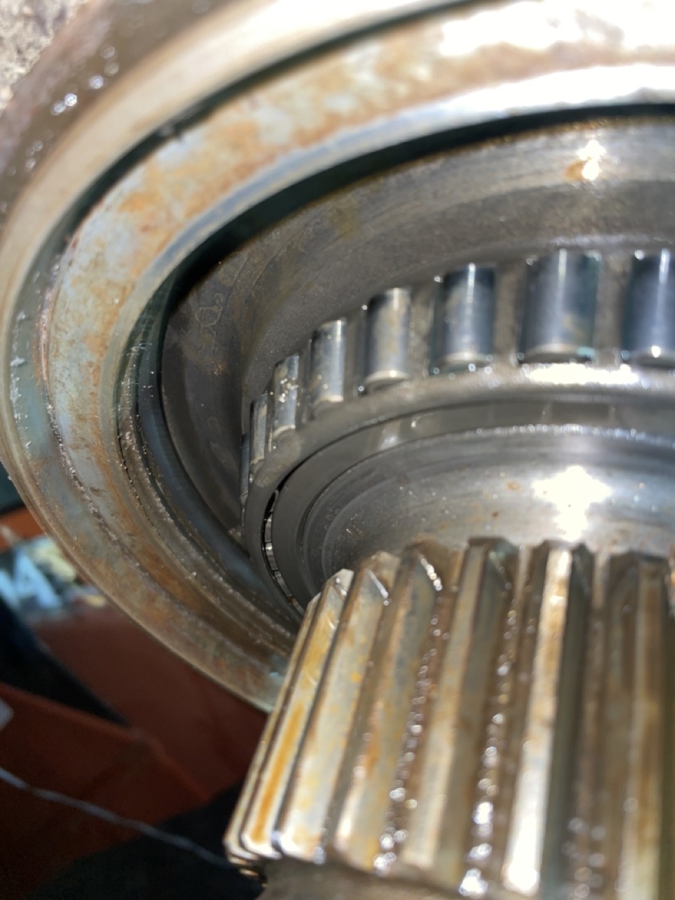

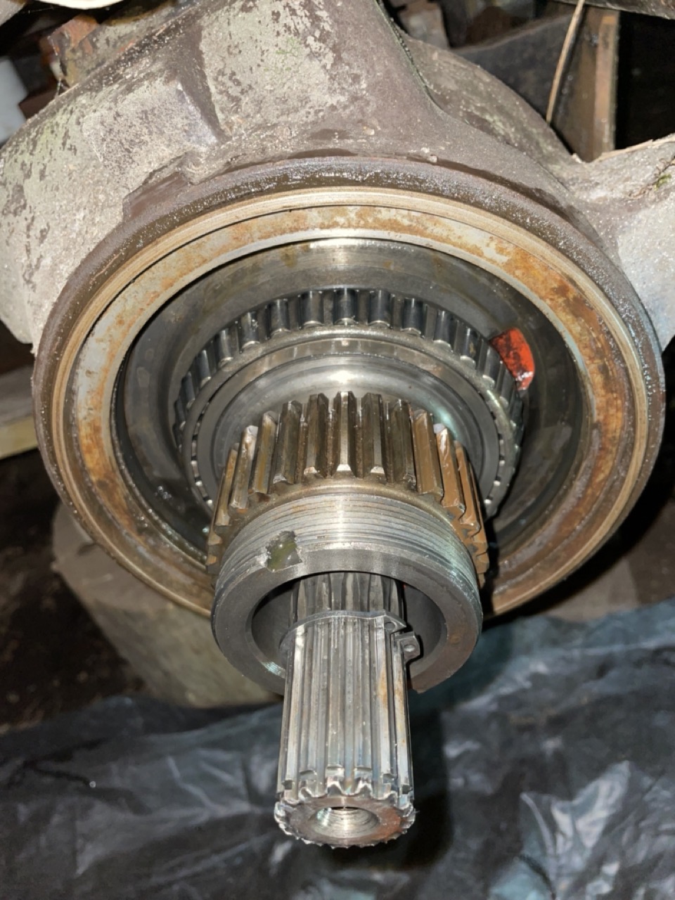

J'ai enfin trouvé une clef à douille pour démonter l'écrou du moyeu pour le réducteur... J'avance petit à petit ...
Le grand joint, il y a un cerclage en fer devant. Je fais comment pour l'enlever ? Je tire ? Ou il y a une technique ?
J'ai pas envie de forcer et d'abimer qq chose ...

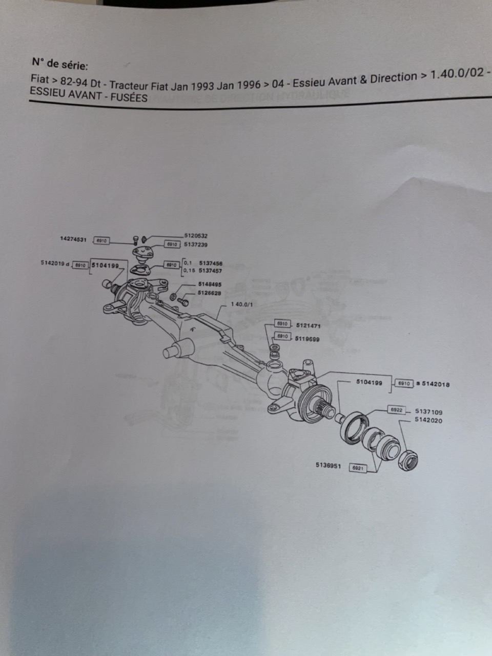

La référence que je dois amener au magasin, c'est bien le numéro 6922 5137109 ?
Merci merci !!

Messages : 1669
Re: entretien
oui la référence est bien 5137109 , pour sortir l'ancien joint avec un démonte pneu ou avec un arrache clou '''' pied biche """" que tu passe derrière le joint et tu fait levier

Merci Thierry
On est bien d’accord que le cerclage en fer que l’on voit sur la photo vient aussi avec le joint ? Il faut juste que j’essaie de décoller un peu le fer et forcer en tirant ou en faisant force avec un démonte pneu
Pour mettre le neuf ? Il faut que je le positionne et le faire rentrer avec le marteau ?
