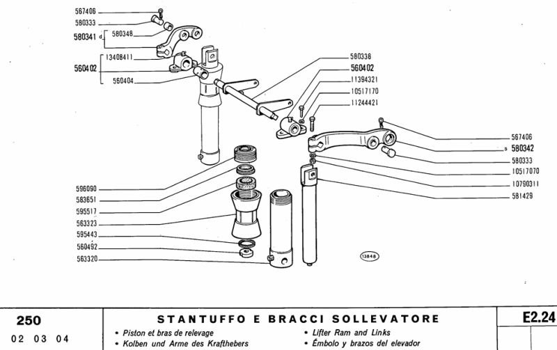

Pour réparer une fuite au niveau d'un vérin de relevage de Som 250, auriez-vous des conseils ou astuces ?
Je cherche un kit de joints ; auriez-vous connaissance d'un fournisseur ?

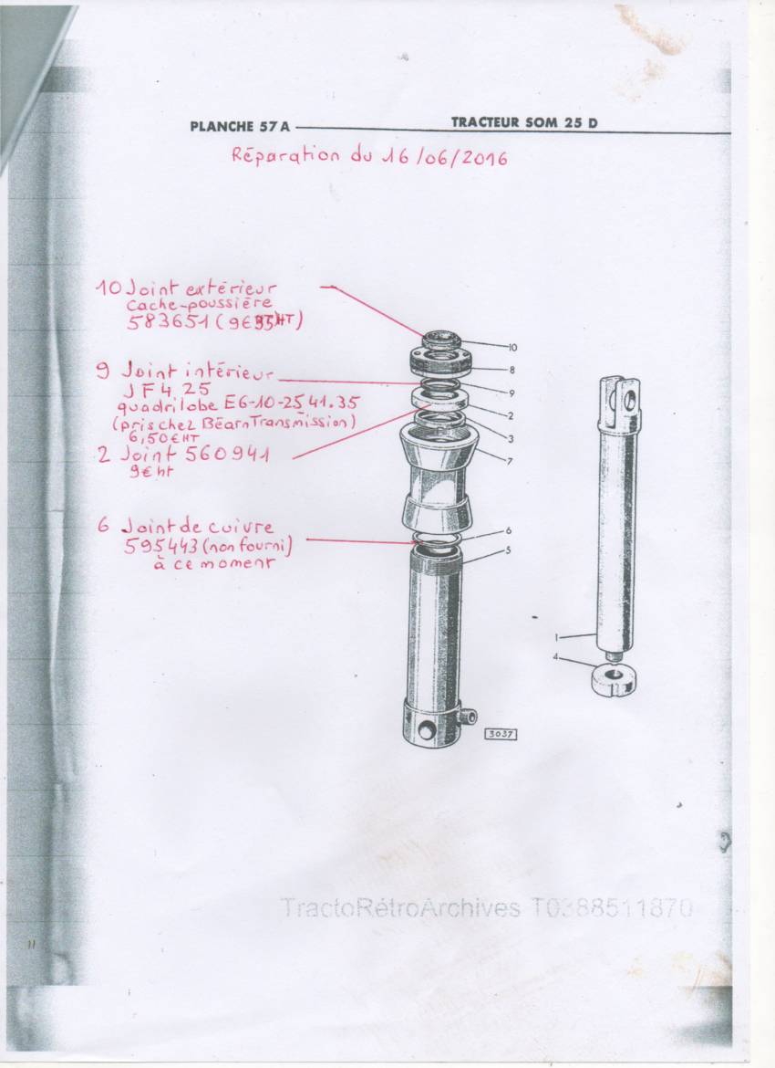

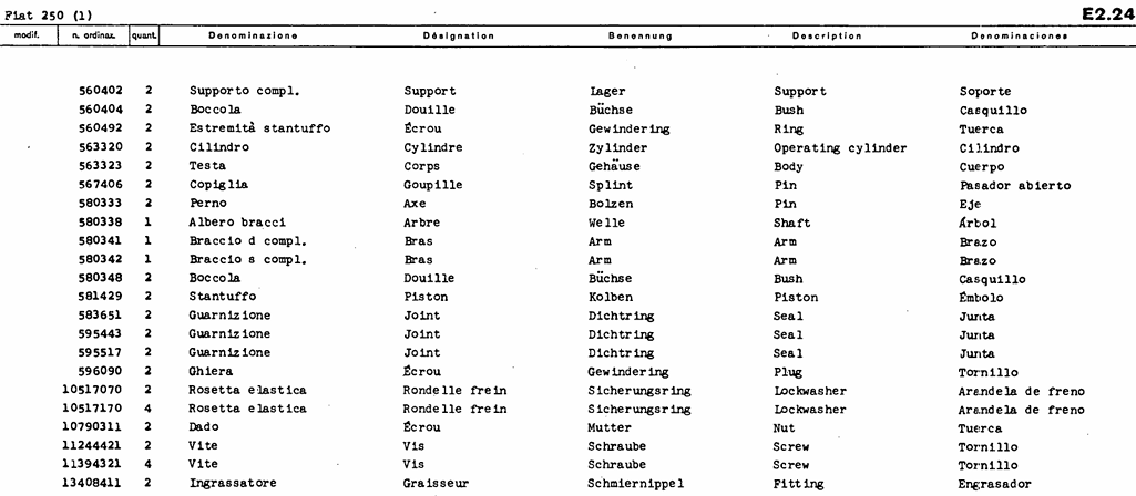

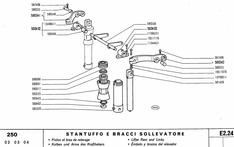

Voici, à commander chez un dépositaire CNH :il faut démonter après vidange du réservoir et remettre de l'huile hydraulique 10 W30:

Y a t il une technique particulière pour démonter le vérin ? J'ai coincé le fut à l'étau, rien ne bouge !
Commence t-on par dévisser la partie supérieure du fut à la grosse clé çà molette ou l'écrou sur la tige avec un chasse goupille ? Merci de vos lumières.
