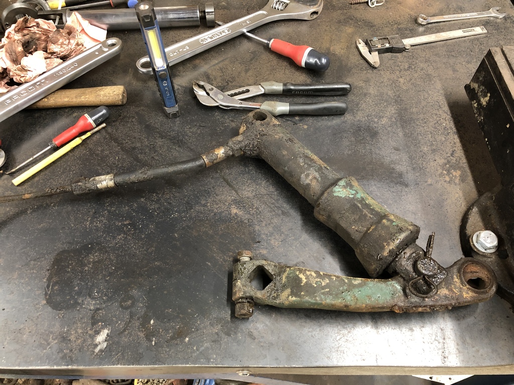

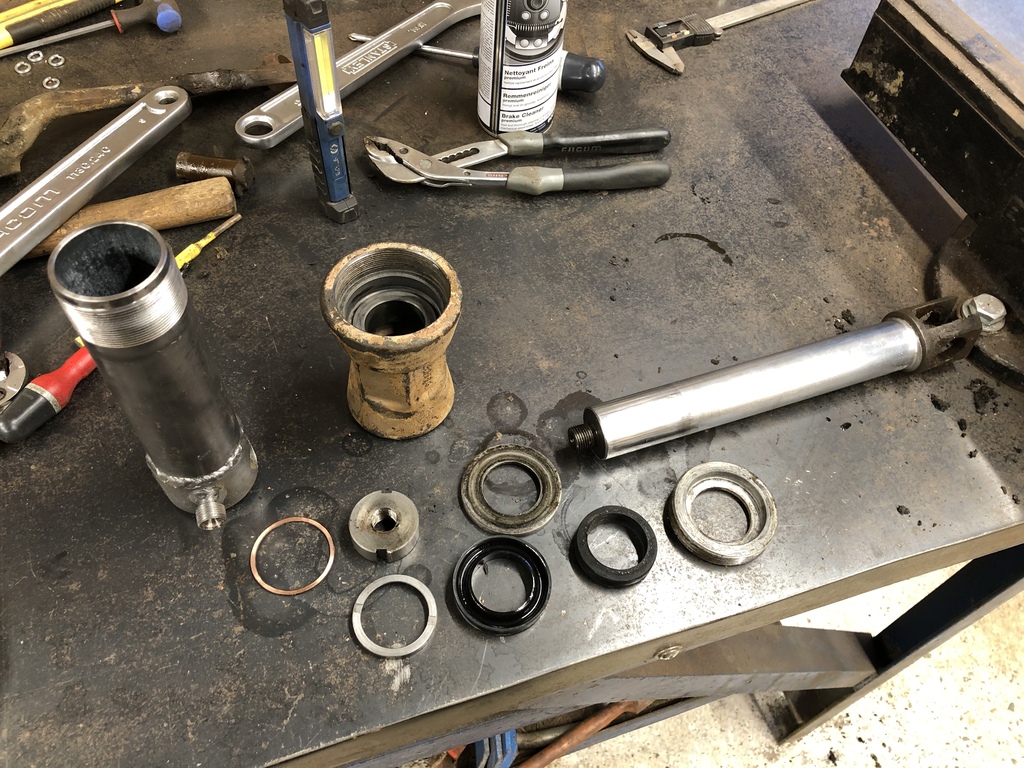

Le démontage des deux vérins de relevage pour avoir les joints qui sont bien fatigués et pouvoir les commander au modèle

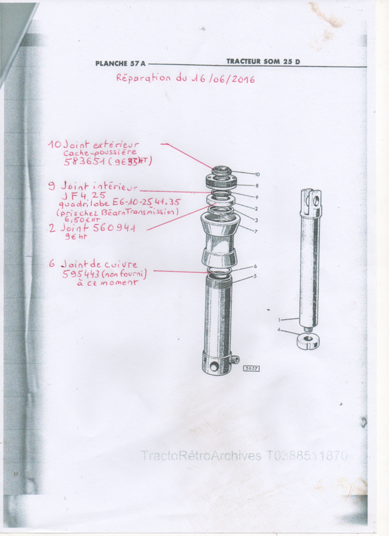

Salut Olivier, je remets ma réparation.

Merci Jean-Claude :super:

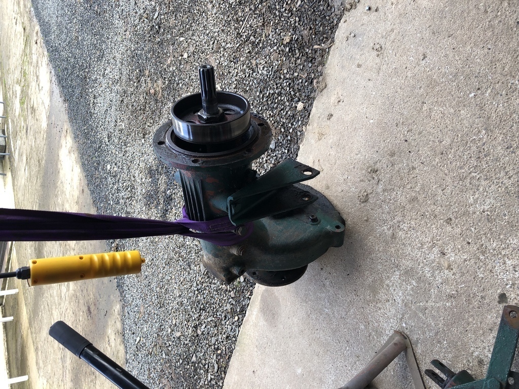

Re: Som 25 d

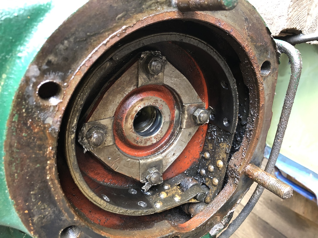

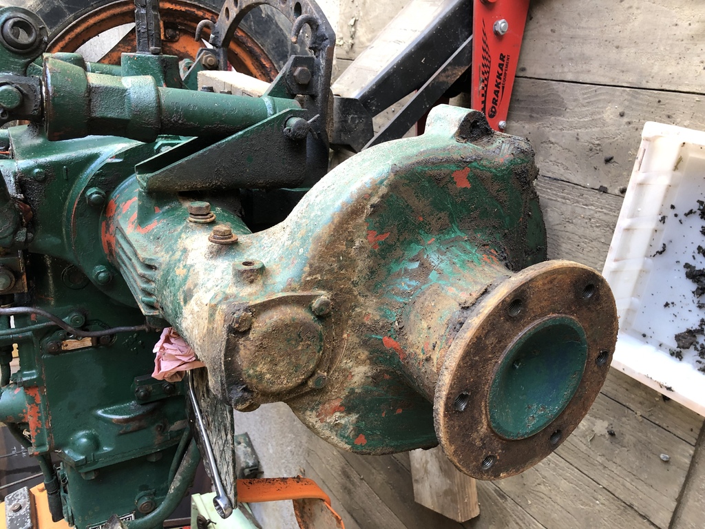

Et le démontage de la trompette pour faire également le spi car mes freins sont imprégnés d’huile

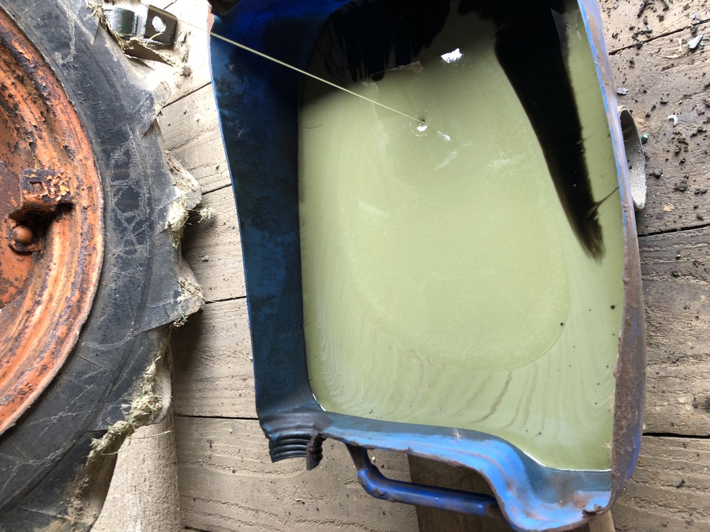

Et l’huile de pont vu la couleur il était plus que temps de la vidanger

du coup j'ai ouvert le réducteur en entier pour aussi sortir le spi de l'arbre primaire et celui de l'arbre de roue comme ça il ne sera plus incontinent de ce coté là
je vais faire un tir groupé de commande de joints entre les spis et les joints de vérins

Oh la belle mayonnaise !!!!! Il vas repartir comme neuf, ta prevu de lui refaire une nouvelle peinture??
