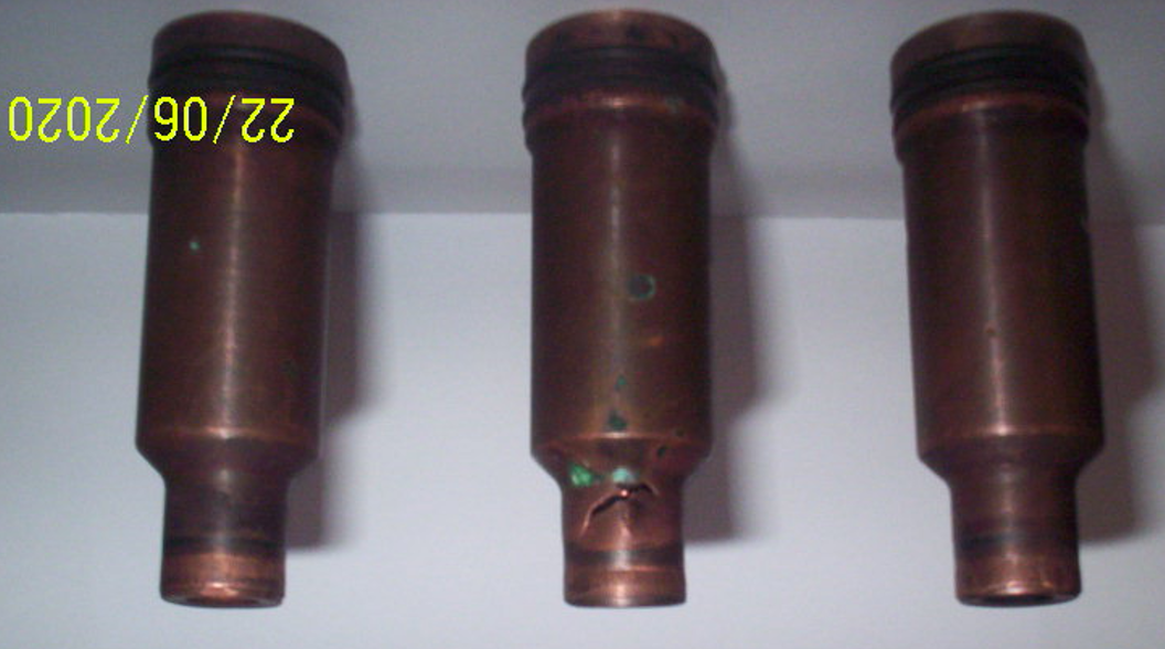

La douille c'est ceci + avec les 2 joints toriques
3_ 2022-11-24 192544.png (436.17 Kio) Vu 23128 fois

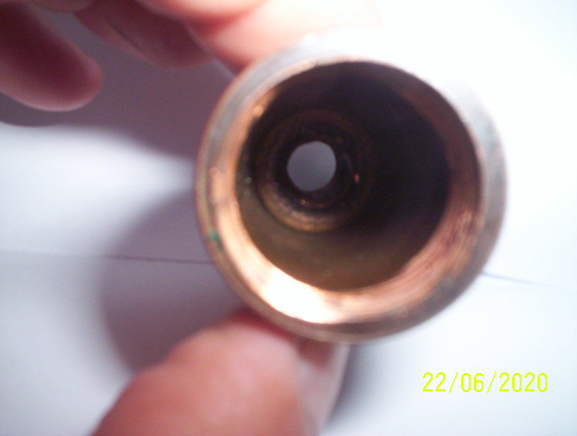

celle qui était la cause de mon problème
le fond où va le joint en cuivre

Okay donc les joint dont je parle c'est en réalité la douille elle même. Donc dans mon cas elle est bien sale, comme de la calamine. Comment puis je nettoyer sans tt rayé ?

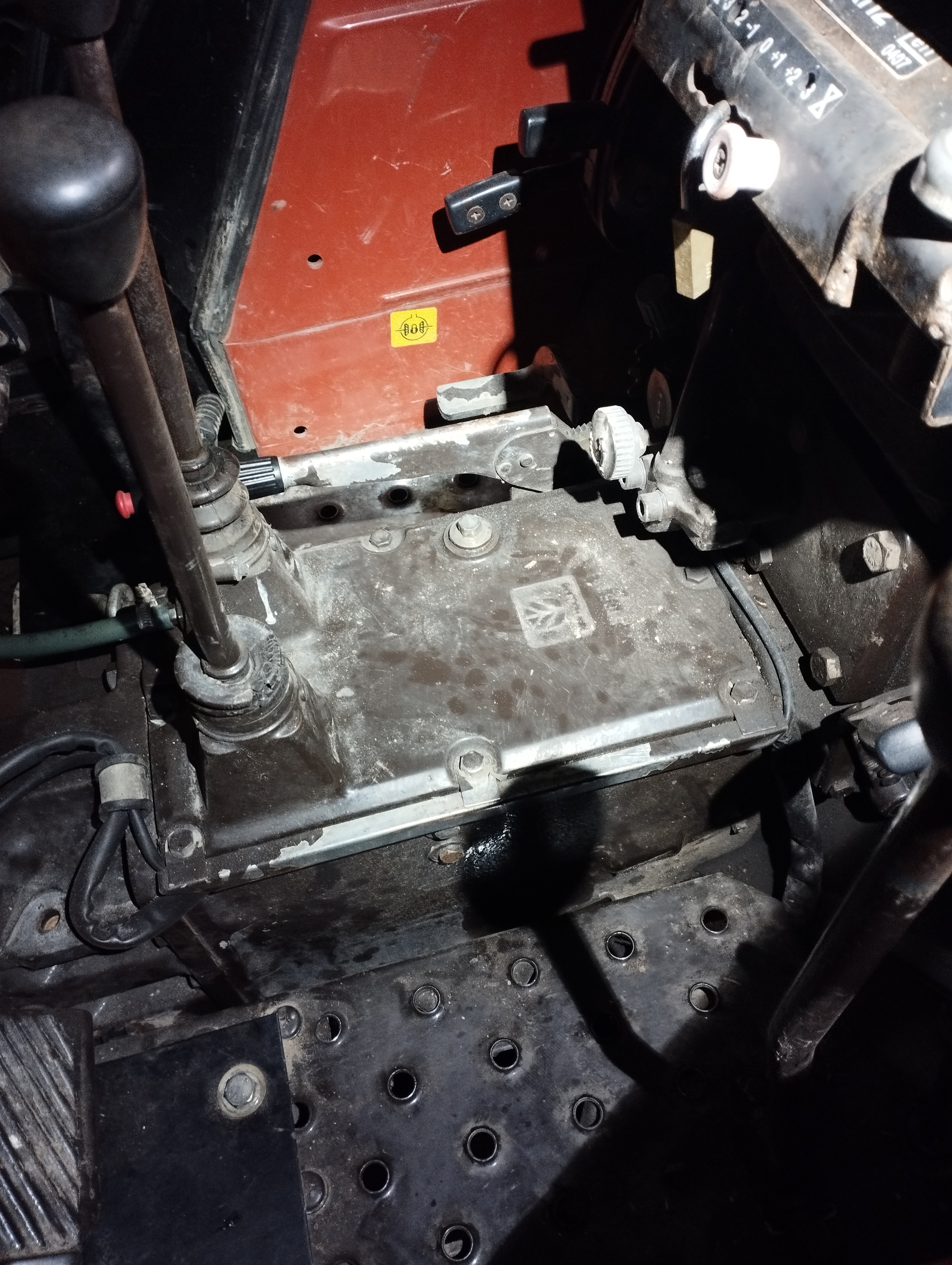

Bonjour a tous, j'avance doucement injecteurs nettoyé et remontés. Il démarre nikel pas de fumé. (Je devrais tt de même le faire roulé une fois sortie du garage). Il me reste 3 question au sujet de ce fiat.
Le niveau de l'huile hydraulique ce fait bien avec la jauge a l'intérieur (situé entre les le ier de vitesse et le siège?) si je le trompe pas cette huile fait la boîte et le pont arrière ?

Re: Niveau d'huile plus haut que le maxi fiat 50/66 sDT help me!!!!!
Bonsoir,
si le moteur va, temps mieux.
Sur les moyeux, enfin ce sont les réducteurs latéraux en cascade. Le bouchon du milieu c'est le niveau, celui du bas la vidange. L'huile est indépendante à chaque réducteurs bien-sûr et du reste. Tu peux mettre de la multifonctionnelle.
Par contre l'huile du relevage est commune à la boîte et au pont, multifonctionnelle pour freins immergés.

Merci pour les vues éclatées. Pour le niveau de l'huile hydraulique de boîte une manipulation est a faire? Relevage en haut/en bas? Car je me suis aperçu qu'il en manque...
En principe non, respecter la bonne viscosité et qualité et ne pas dépasser le niveau de la jauge.
