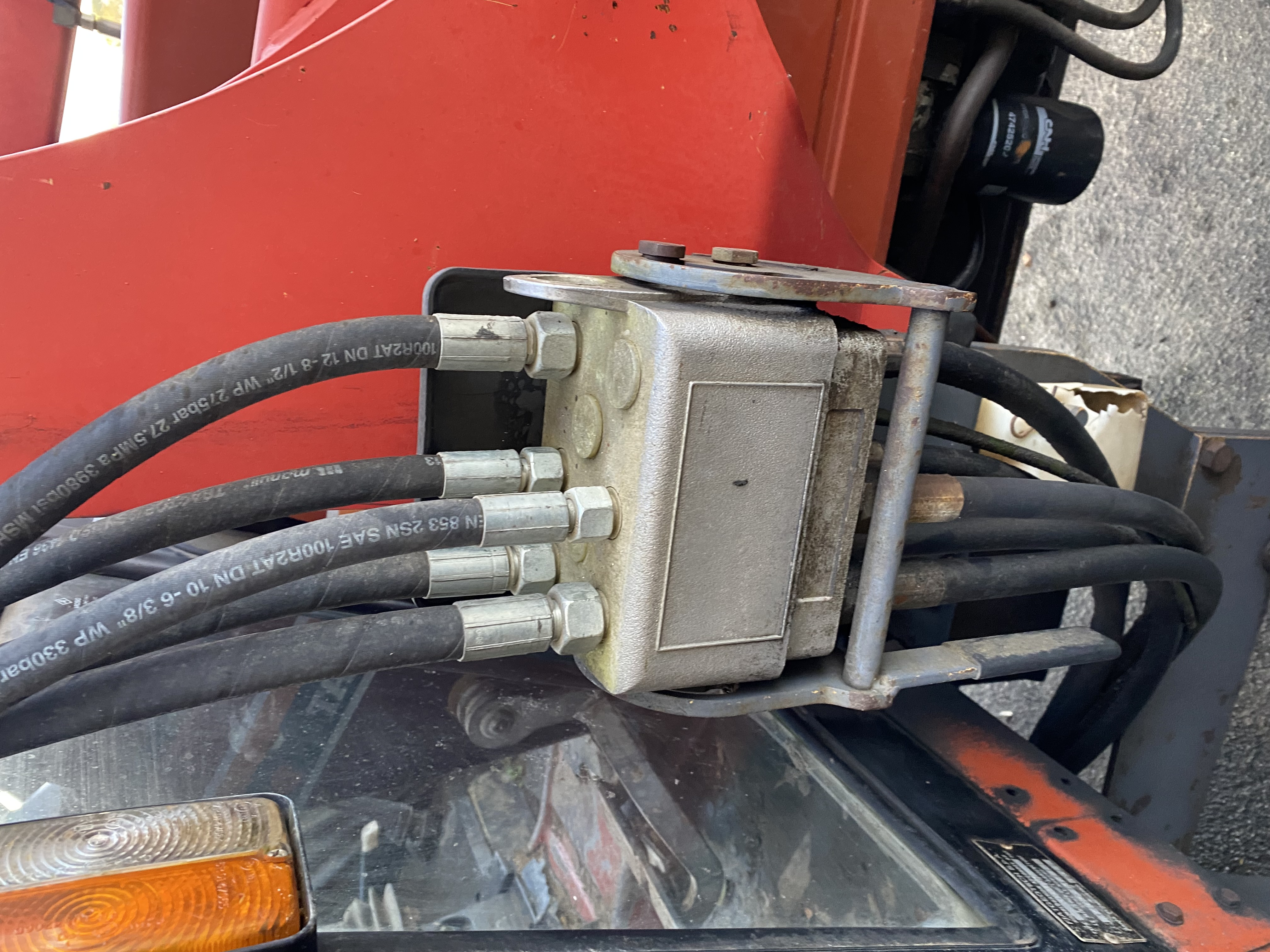

Fuite huile
Je joint des photos (fuite détectée sur le distributeur sous la cabine, rond rouge)

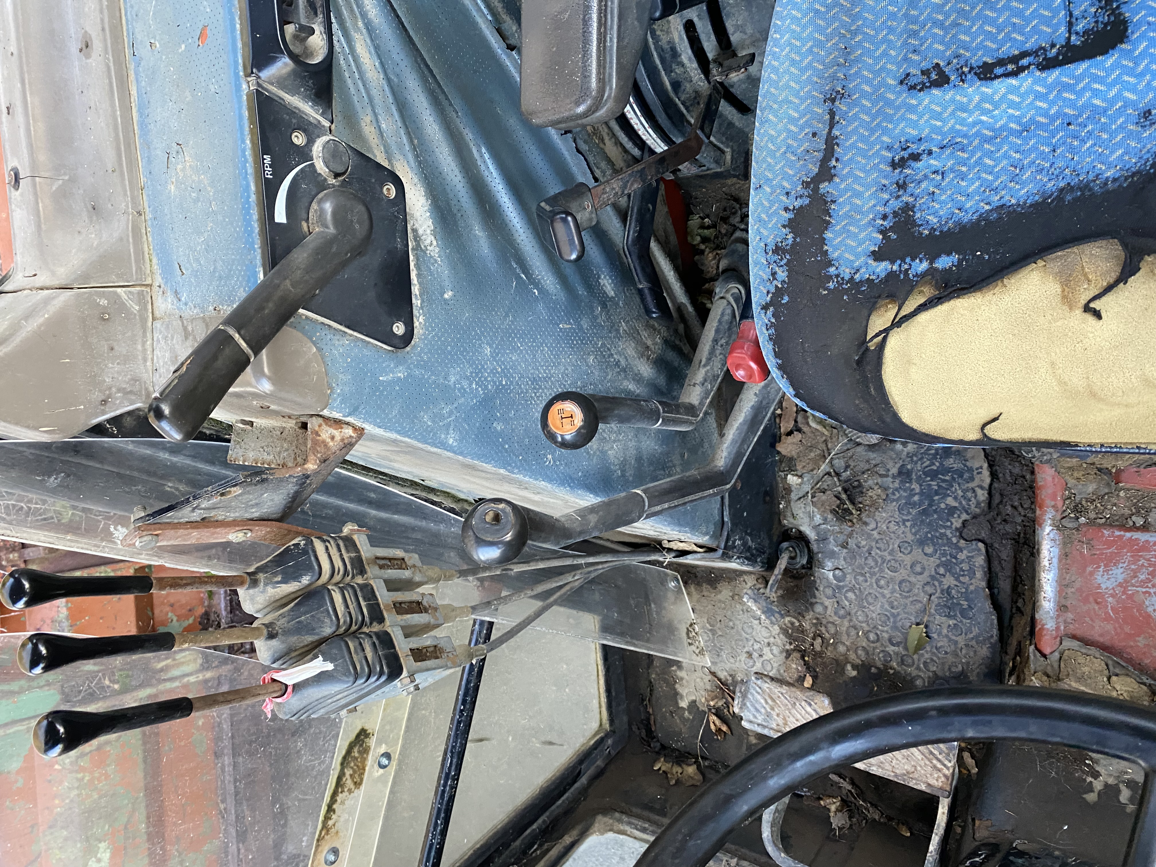

Le chargeur plus en détail sur les photos ci-dessous:

pour les fuites au niveau du bloc des distributeurs du chargeur ont voit bien les goutes d'huile mais malheureusement ont voit pas d'où elle viennent , il faudrait bien lavé et soufflé a l'air comprimé puis mettre le tracteur en marche et actionné les manettes du chargeur et une personne a regardé dessous a voir d'où viens les fuites

en fait à la vue des nouvelles photos :
tu n'as pas le bloc distributeur "PROPILOT SYSTEM" tu as l'équivalent du "MACH SYSTEM" en bas à gauche sur la documentation qui permet de décrocher l'ensemble des valves en meme temps
Oui, il me semble, nous allons nettoyer et vérifier d'où cela provient. En attendant, faut-il vérifier le niveau d'huile hydraulique ? si oui, où est-ce ?
