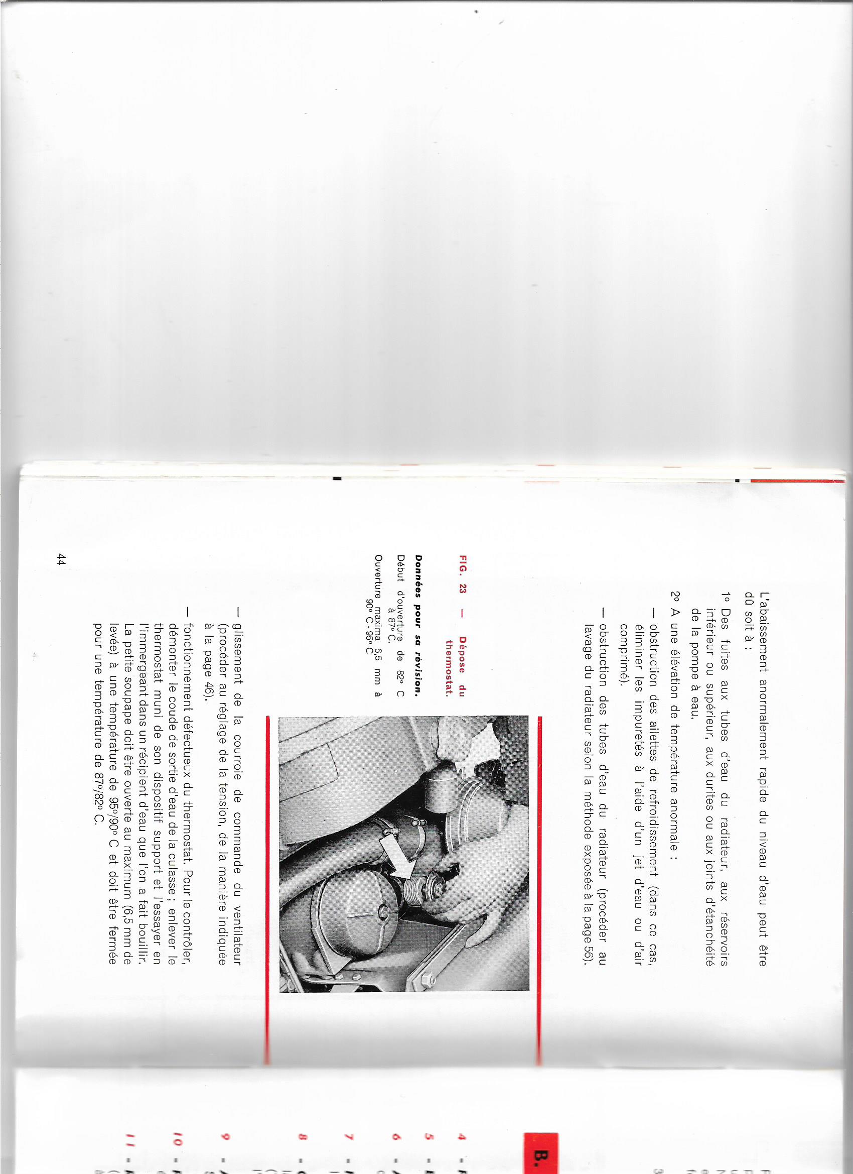

Re: Eau dans le bas moteur Someca 415
position du thermostat
Messages : 3698
x 321
Le même dans l'autre sens. Merci JJ.
Dépose du thermostat_ 2024-10-25 153946.png (308.06 Kio) Vu 9182 fois
Message non lu par RITODINE »
Merci JJ pour ta documentation. le thermostat, je l'avais déjà démonté et vérifié, il fonctionne correctement.
