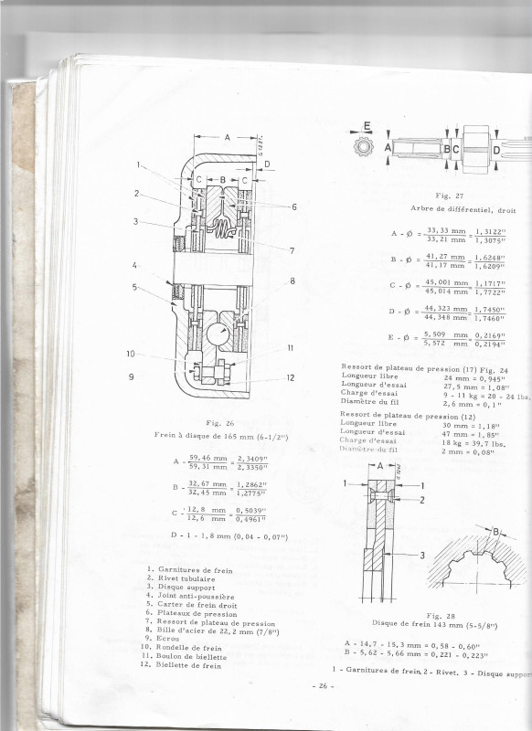

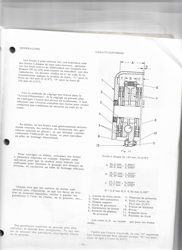

ce type de frein pour bien fonctionner doit avoir :
de bonnes garnitures (parfois elles deviennent dures )
un chemin des billes en parfais état
le maximum de course à la pédale pour favoriser le chemin des billes
lequel modèle tu as ?

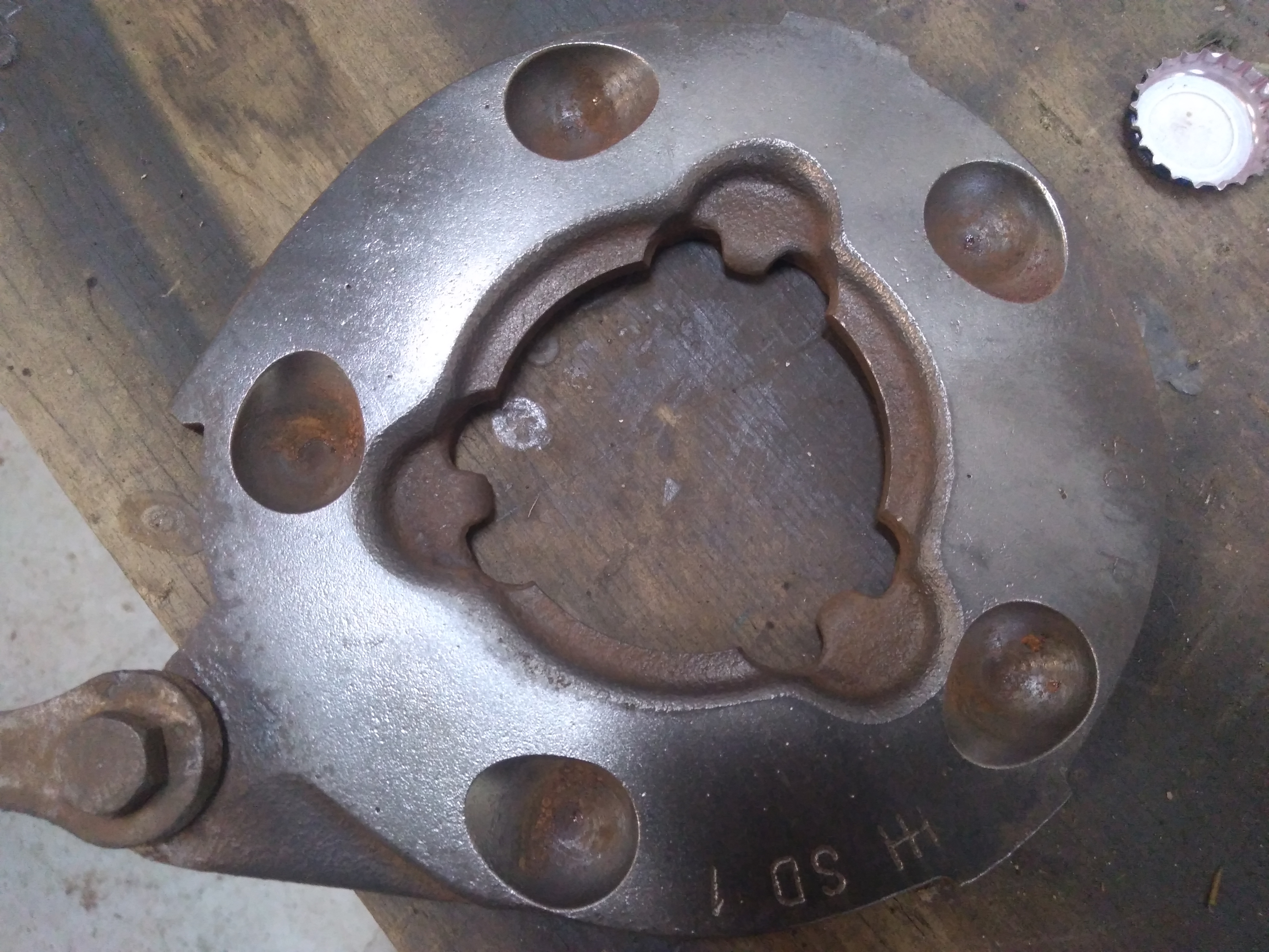

Re: Remise en etat IH423
il ne devait pas bien freiner ...!
tu as une graisse spéciale pour le chemin des billes
souvent sur ce genre de frein certaines garnitures sont a peine usées mais deviennent dures
bernard-odile
- Nouveau Fiatagrinaute
- Messages : 21
- Enregistré le : 23 août 2024 09:17
- x 1
- x 1
Oui c'est ca . Garniture dure , et fendues. Quoi comme graisse? . Jaivu ici ou la , molykote ou graisse cuivrée
- Messages : 10238
- x 229
il ne faut pas en mettre beaucoup
je me répète le maximum de course à la pédale
