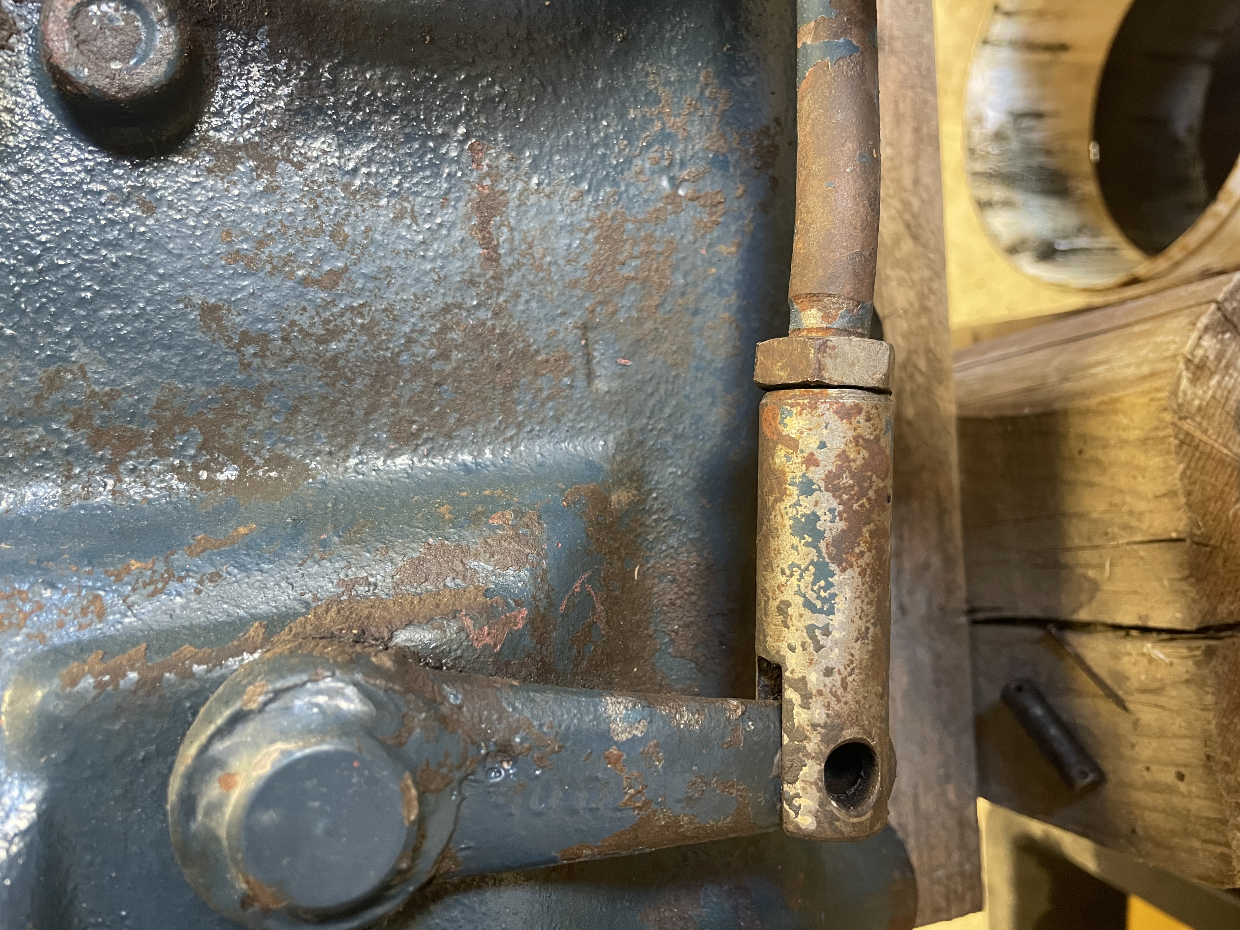

Re: Réglage doigts embrayage pdf 450N
Pour la tringle ci-dessus, il faut que tu es de la garde (jeu entre la butée et le mécanisme) mais ce jeu ne doit pas être trop important, sinon même disque bon tu ne débrayes pas!

J’ai du jeu mais pour le réduire un peu je ne peux pas ?

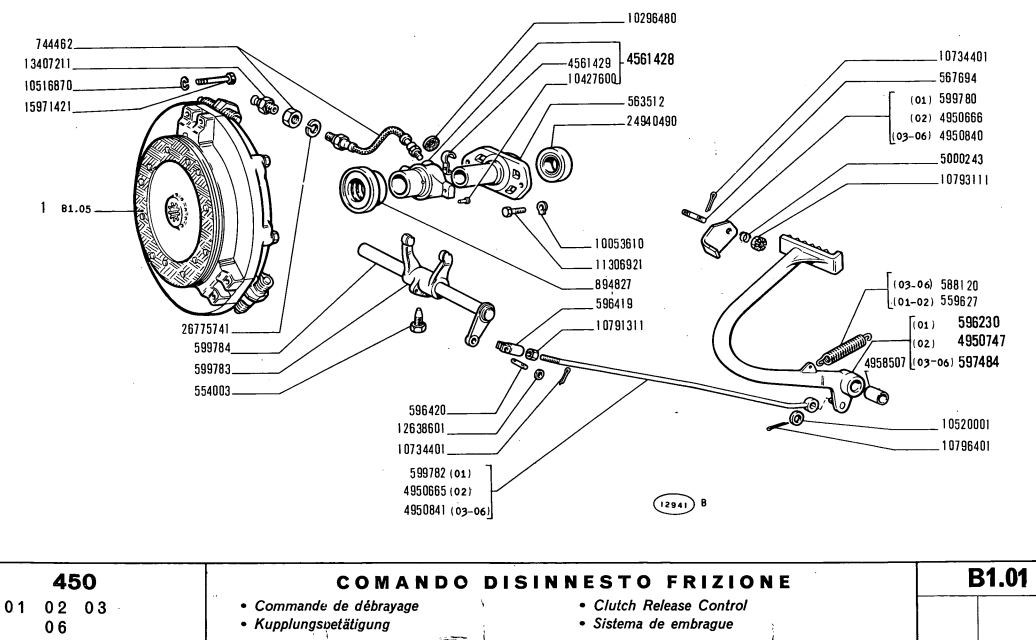

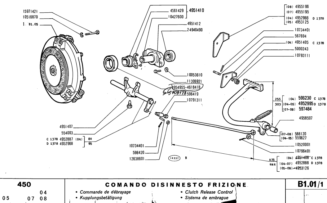

Quand tu débrayes tu tires " le bras" extérieur vers l'arrière, et de ce fait la butée se déplace vers le mécanisme.Pour se faire , il faut que la pédale est tout sa course de fonctionnement. Si sur ton modèle , il y a un graisseur au pédalier, (les plus récents l'on pas) il évite de l'usure .

Donc le jeu est du à l’usure de la buter en plus de la course de la pédale.
