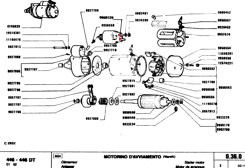

Salut, voici le schéma dont 22 interrupteur de sécurité au démarrage:

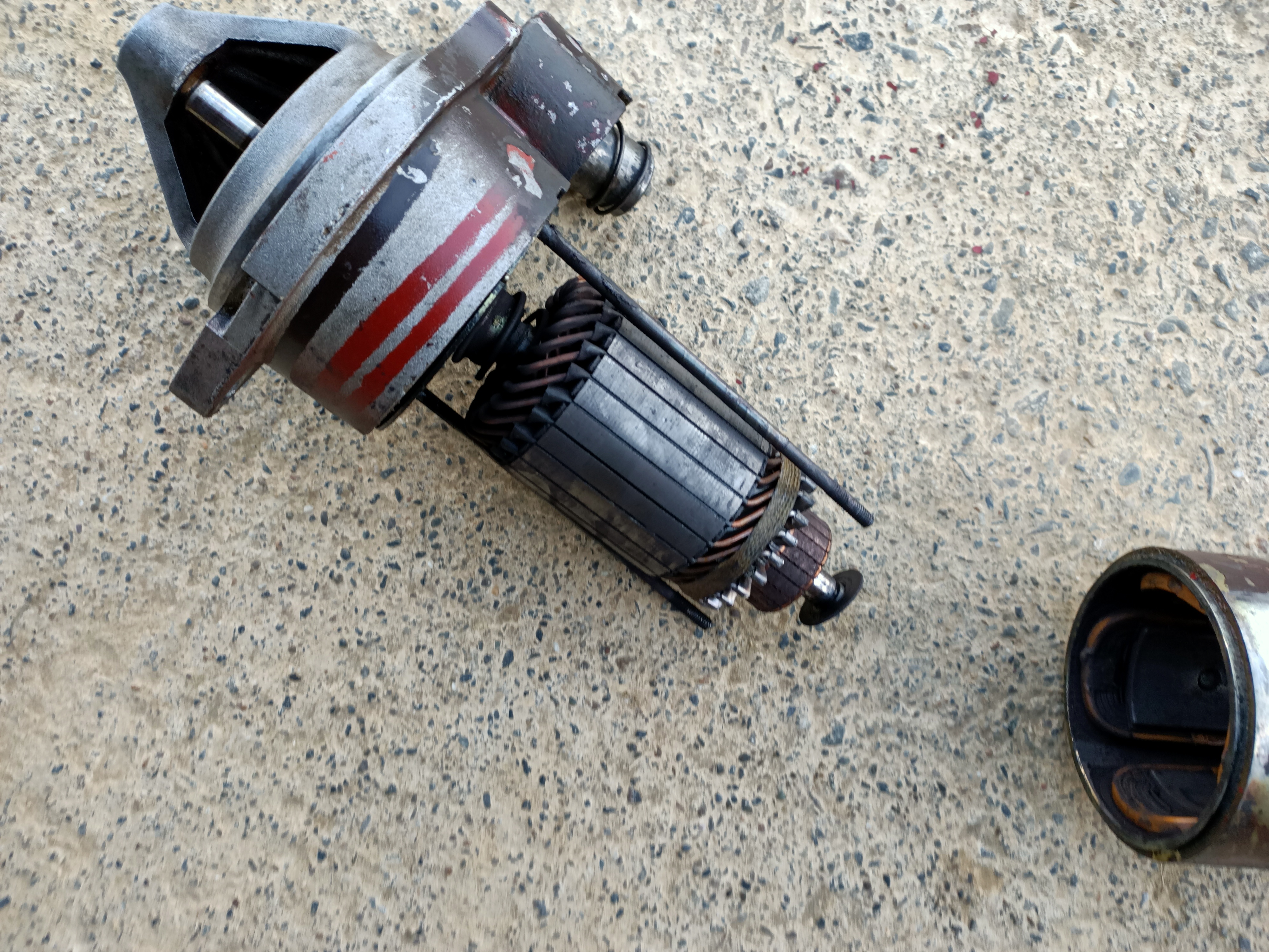

Bon c'est pas terrible mon idée.
C’est pas non plus ça, mais par contre en tapotant sur le solénoïde ça à l'air d'arranger le démarrage... ça sent une oxydation de l'intérieur, mais impossible d’ouvrir le boitier une vis est impossible à desserrer.. :faché:

Il se pourrait que çà confirme ce que j'avais écris (points rouges). Pour la vis , après avoir bien soufflé, laisser agir avec du WD40, mais le démarreur déposé et démonté. C'est un Magnetti Marelli?
