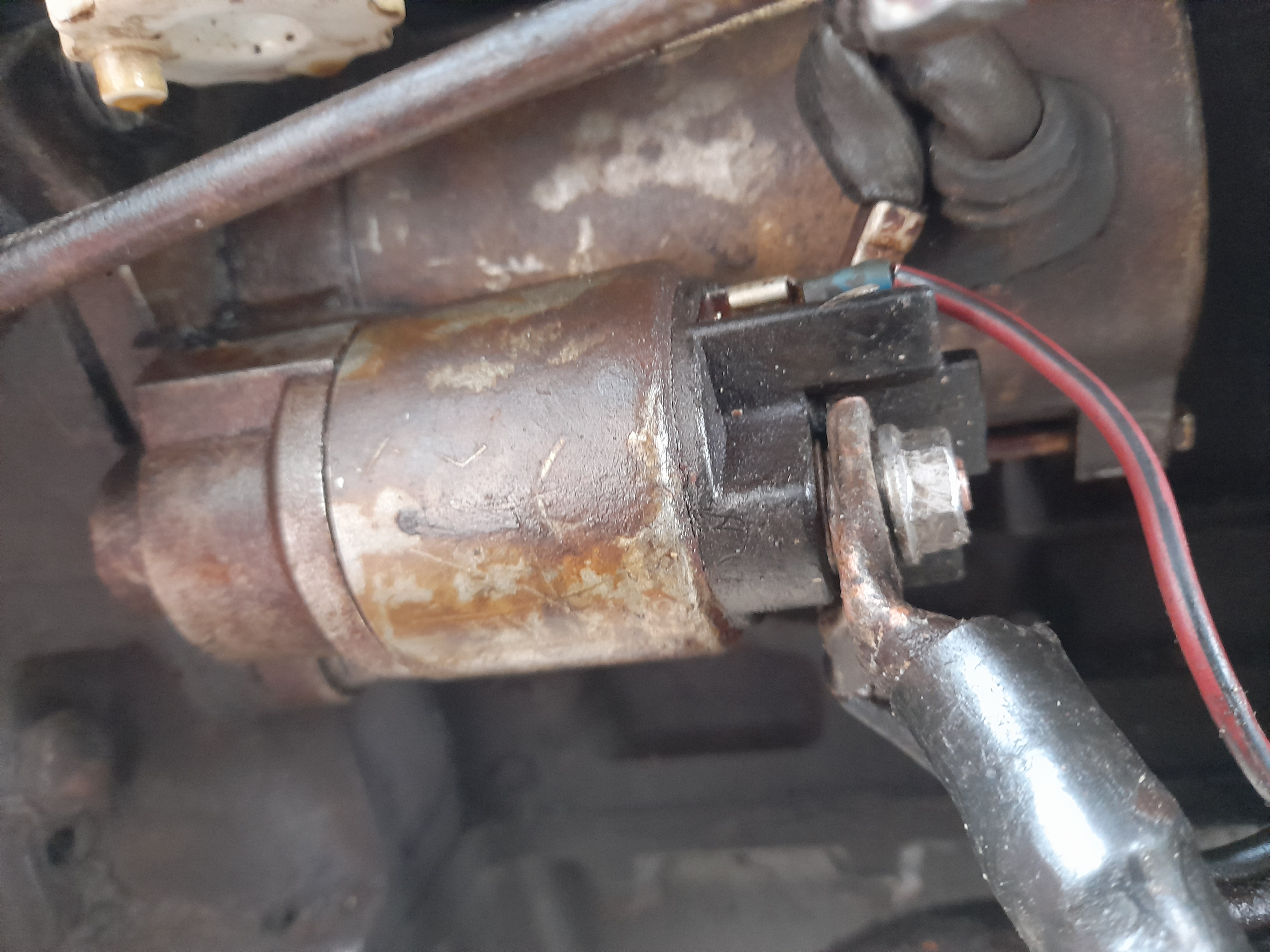

Je continue tranquilou la restauration de mon Fiat, mais depuis un moment il démarrage pas à chaque coup.
Le démarreur ne se déclenche pas, ou bien seulement il tourne dans le vide 1 seconde puis plus rien.
Avant de vous écrire, j’ai démonté le démarreur et fait les différents tests, avec une batterie, et tout fonctionne.
Autre chose, le neiman est changé depuis peu, et j'entends le clic quand je tourne la clé.
Je pencherais pour un souci électrique mais avant d'y aller à l'aveugle, peut-être quelqu'un a-t-il déjà vécu ça :) et peut m'aider.. ::d
Bonne fin de dimanche sous la pluie!!!

Salut, l'arrivée du courant à l'intérieur du solénoïde n'est pas sulfatée, oxydée ?
Tu mets un câble de masse directement de la batterie à la vis de fixation du démarreur quand il veut pas démarrer avant de changer la batterie. Tester la batterie aussi.

En mettant un multimètre sur la cosse du fil rouge, je remarque que le courant ne vient pas systématiquement quand je tourne la clé.. C'est l’excitation ça?
Il vient d’où ce fil, du neiman directement?
Par contre quand il démarre c'est impeccable, donc la batterie doit être tout de même suffisante...
JeanClaude, j'ai tout testé en mettant effectivement la masse au fixation du démarreur, la piste à suivre c'est ce fil rouge :diable:

J'ai fini par relier cette borne du solénoïde au contacteur à clé directement par un nouveau câble électrique, et depuis ça à l'air de fonctionner. Il doit s'agir d'un faut contact entre la cabine et le démarreur, j'ai suivi ce fil rouge et noir mais il s'engouffre dans les entrailles du moteur et je l'ai perdu :] . J'en ai donc mis un en parallèle.

C’est pas non plus ça, mais par contre en tapotant sur le solénoïde ça à l'air d'arranger le démarrage... ça sent une oxydation de l'intérieur, mais impossible d’ouvrir le boitier une vis est impossible à desserrer.. :faché:

Il se pourrait que çà confirme ce que j'avais écris (points rouges). Pour la vis , après avoir bien soufflé, laisser agir avec du WD40, mais le démarreur déposé et démonté. C'est un Magnetti Marelli?
