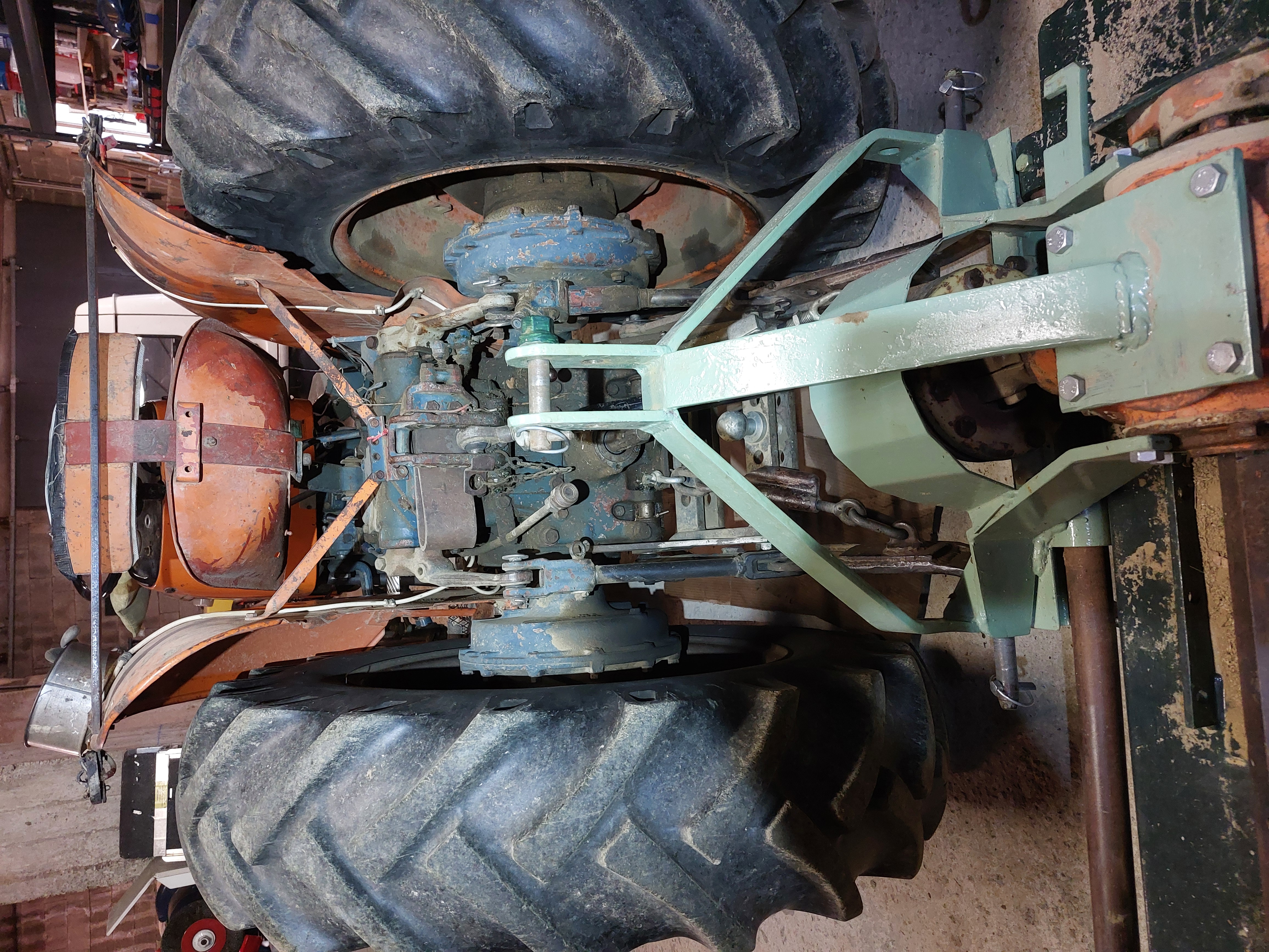

Il faudrait quelques photos du relevage , du dessous du pont et de l'ensemble du tracteur. C'est un étroit?
Avant de démonter , déposer les trompettes, vérifies que le reniflard 567381 sur le bloc relevage soit bien débouché:
