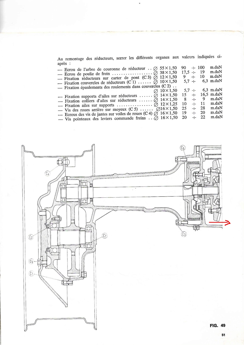

Coupe du réducteur

l'huile qui coule vient du pont (et boite)
tu refais le niveau boite et pont et tu regardes si cela coule ou simplement gras
je te mets la coupe ces trous sont visibles à coté de C1
il faut éviter de s'affoler tu as un tracteur de quasiment 60 ans et comme je t'ai déja indiquer avant de faire les vidanges il faut bien regarder les fuites en fait je n'avais pas de fuite avant que je ne mette a niveau
et ca c'est produit en descendant au garage en marche arrière, donc le tracteur penchait vers l'arrière, avant sur le plat je n'avais rien
merci pour les vues en coupe

- Messages : 10281
- x 231
Re: Freins SOM 35
c'est plutot plus à gauche tu as la vis (C1) et sous lea coupe du tambour tu as une goupille (qui a disparu sur ton tracteur)
ensuite tu as (C6) et derriere tu as le joint spi
il est possible que ce soit un manque de mise à l'air libre de la boite et du pont qui entraine la fuite ou trop d'huile
