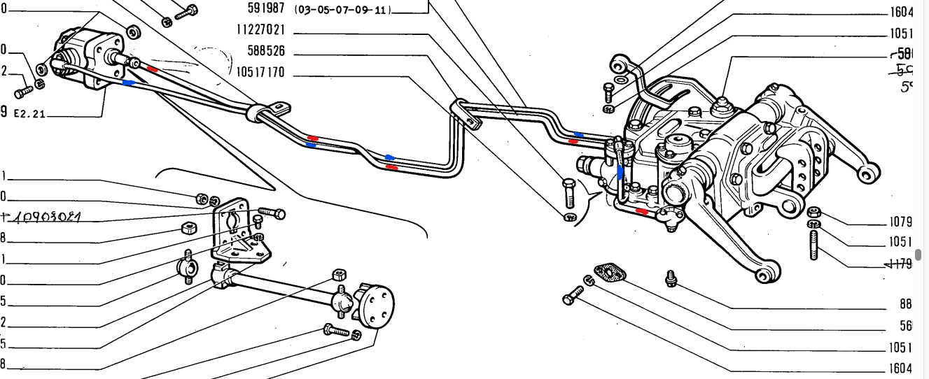

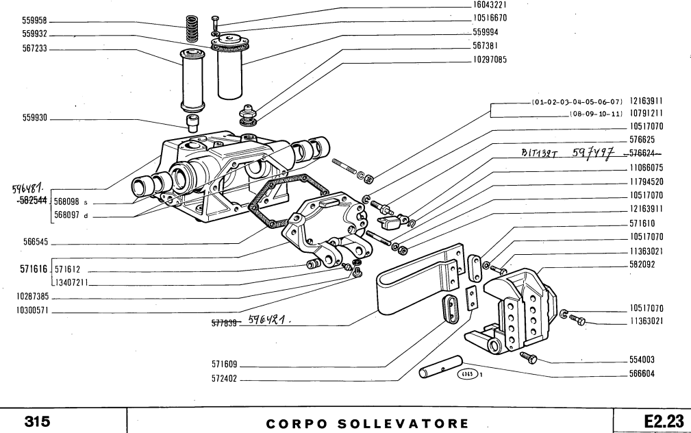

Re: Someca 315 filtre relevage sous siège
Bonsoir et bienvenu. Une présentation s'impose ainsi que des photos du tracteur.
D'origine le filtre était dans le bloc mais s'il est plus récent , il peut être sur le coté ( ref actuelle1909134 pour celui-là).
Salut ,
Vu le n° de châssis de ton tracteur çà devrait être modifié.
Si le tiens comme celui de la photo c'est pas le cas.
Donc, il te faut tous les éléments dans le bloc relevage car le filtre, c'est pas une option!

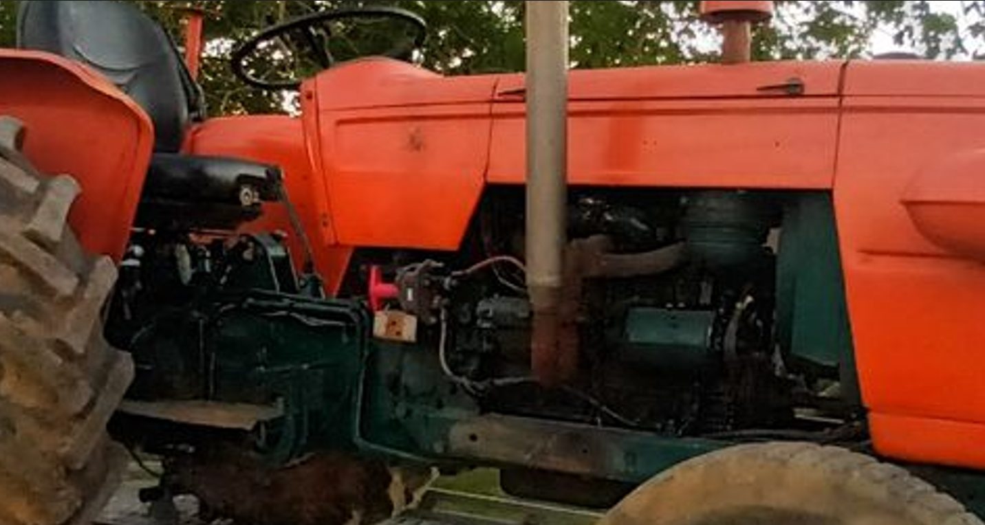

tu devrais nous faire une photo latérale (coté droit ) du tracteur

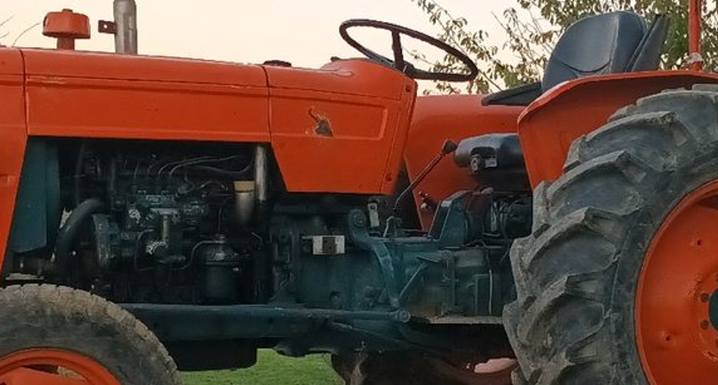

Message non lu par Eric40 »
Merci pour les réponses
C'est pas le même tracteur que sur tes photos. Voilà le mien
Image relevage: j'ai retrouvé les photos de la restauration
Le relevage est alimenté par le carter boit / pont.
Le couvercle du "filtre" sous le siège est pratiquement plat, pas comme sur la planche du circuit hydraulique.

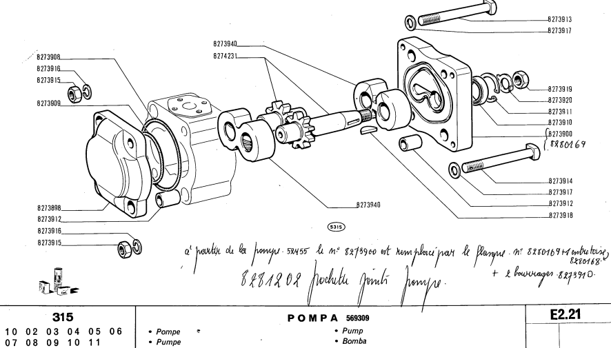

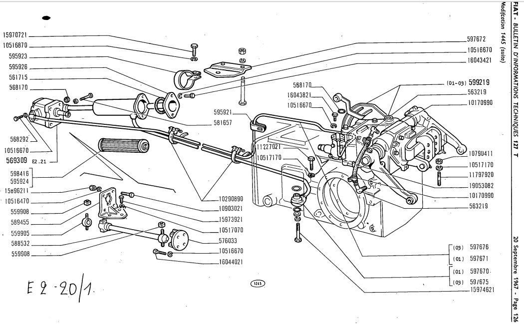

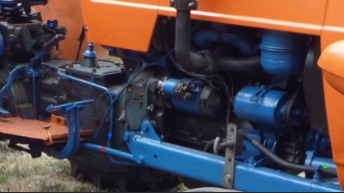

Merci pour les photos (on ne peut pas les télécharger: sécurité!).
Il est très beau ce tracteur!
Le filtre doit être devant (point vert) et la pompe au bout du vilebrequin. En fait çà correspond à la 2è vue (E 2.20/1) que je t'ai mis.
Le filtre se nettoie au fuel, bien le souffler après bien-sûr.
Si trop usagé, le changer (en principe si c'est le même que les autres Someca ,ref actuelle 1909134).
Dévisser les 2 vis de 8 pour l'enlever avec le bouchon aimanté.
J'ai mis la même couleur pour les tuyaux ( rouge depuis le pont, bleu vers le distributeur.
Tu peux faire une photo du filtre à air complet pour voir la fixation? Merci.

il s"agit bien des derniers 315 qui possède l'huile de relevage commune avec la boite / pont
donc il est normal que sous le siège sous la plaque il n'y a pas de filtre
JEAN CLAUDE t'a indiqué la position du filtre
les conclusions à tirer une bonne présentation et des photos du tracteurs
https://www.fiatagri.fr/viewtopic.php?p=21114#p21114
Salut Eric, c'est plus clair comme çà: on voit le porte-filtre , la pompe hydraulique devant et les branchements sur le bloc relevage. Belle restauration.
