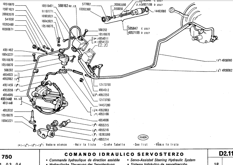

D'après la vue que je t'ai mis, la pièce cintré est dessous , et non dessus comme sur ton montage, çà change pour l'alignement et le mouvement! ?
Est-ce que la pièce filetée avec le ressort sert de réglage?

La petite pièce filetée que je parle c est là numéro 62300176
Je pense qu il y a 2 montage car ma pièce plier qui active le distributeur est dans une mâchoire au boud je peut pas la mettre dessous si on parle bien de la même pièce

La pièce filetée (avec le ressort) est la 9024374.
La pièce cintrée 62300178 est dessous, pas dessus .

J ai refait les 2 axes de la petite bielles qui activé le distributeur et boucher avec de la soudure puis refait les troues
Je ne peut pas mettre la pièce par dessous elle est dans une mâchoire elle passe au milieu
Là elle marche je pense que c était un cumul de petit jeux
