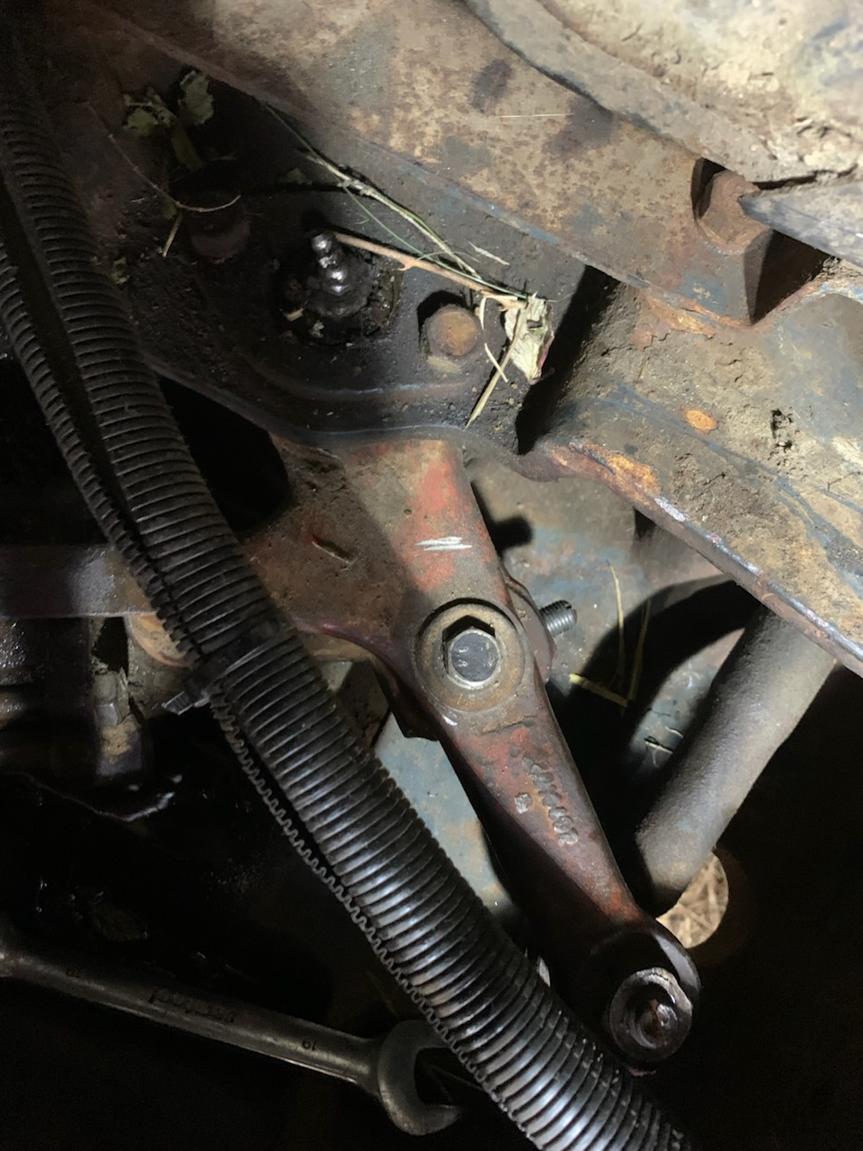

J ai encore une question pour mon 670
J ai trouver une direction assister d’origine sur une epave et quelques autre pièce de carrosserie
Mon problème elle marche que d un seul coter (quand on tourne à gauche )
J ai donc regardé pour régler les jeux de la biellette avec 1,5cm de jeux de chaque coter et impossible les 2 vis de réglage sont défaite et la petite bielle qui est sensée activer le distributeur sur le vérin est trop courte et n active pas le vérin de DA et j ai pas 1,5mm de jeux dans un sens ni dans l autre

Re: Someca 670
Message non lu par Someca »
Sur la photo il n y a pas l axe de le vielle qui active le distributeur mais pour l’es test il y étais
