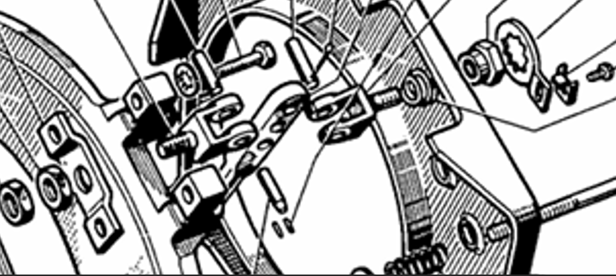

Pour infos l'embrayage du 715:
Embrayage 715- descriptif_ 2024-02-17 154944.png (198.95 Kio) Vu 5092 fois
Messages : 3698
x 321
Re: Someca 670
donc écrou et contre-écrou 15(à gauche) pour la pdf . (29 pour l'avancement).
