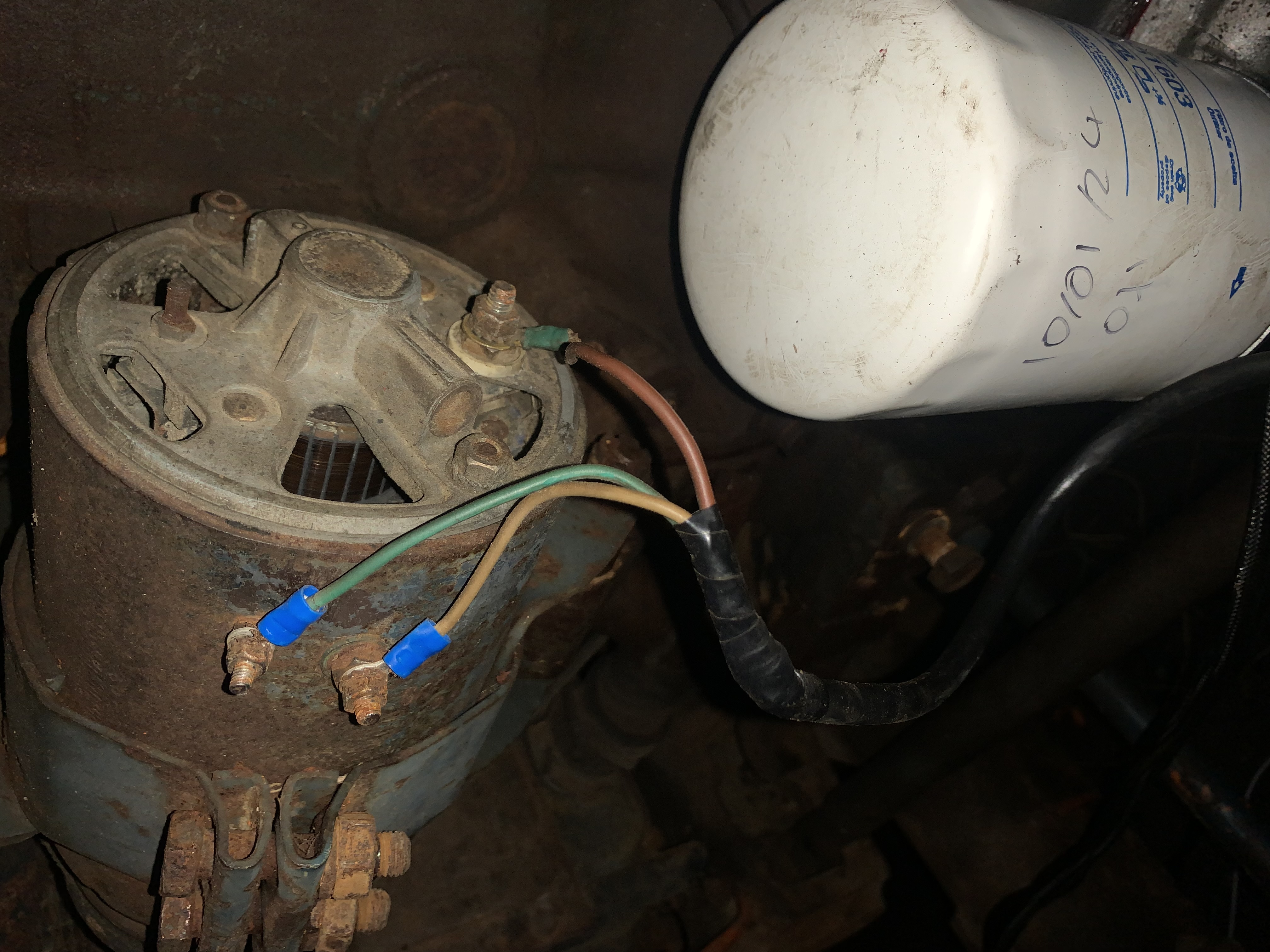

Salut je vais changer le cosse du fil maron
J ai pas bien compris t on message le gros fil marron n est pas à la masse moi c est le vert c est normal ?
Je vous met une photo de mon régulateur on voie les note des cosse et de la Dynamo dite moi si vous voyez un mauvais banchement

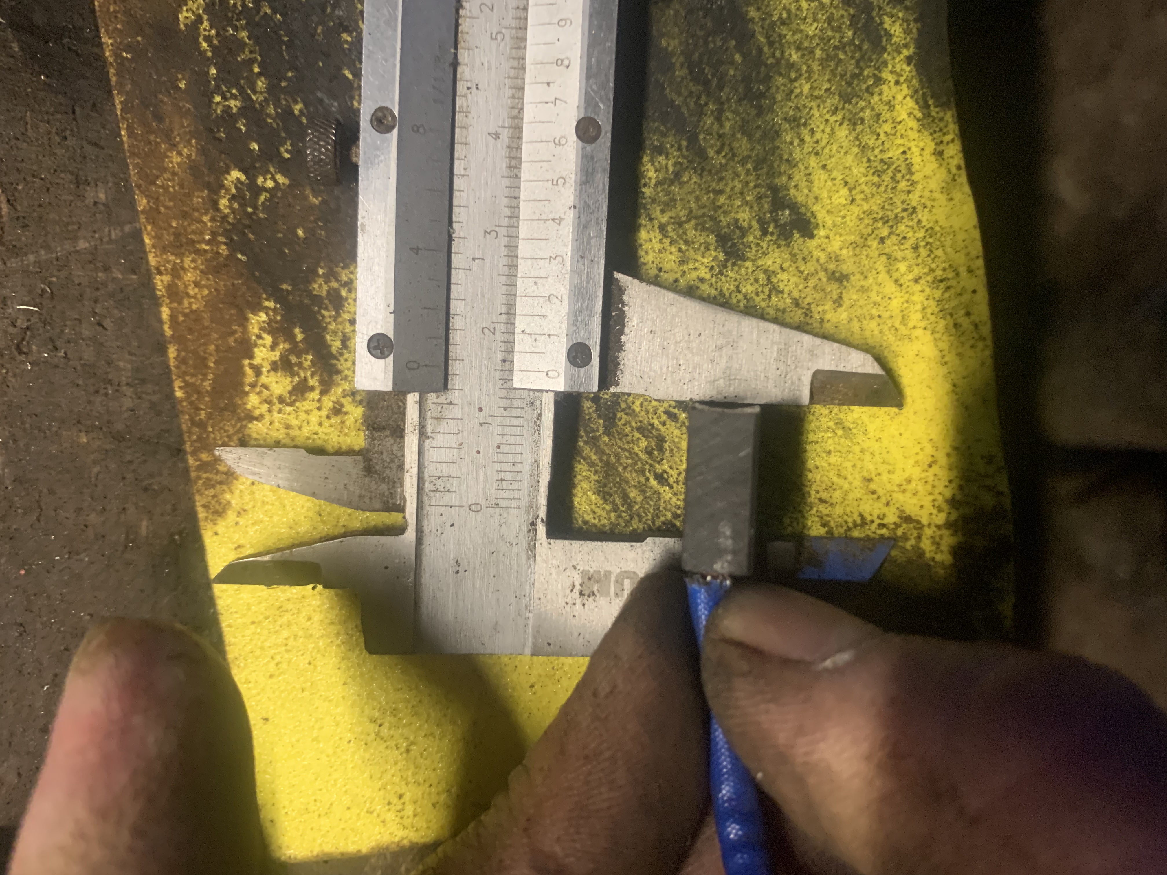

Les charbons sont ok
