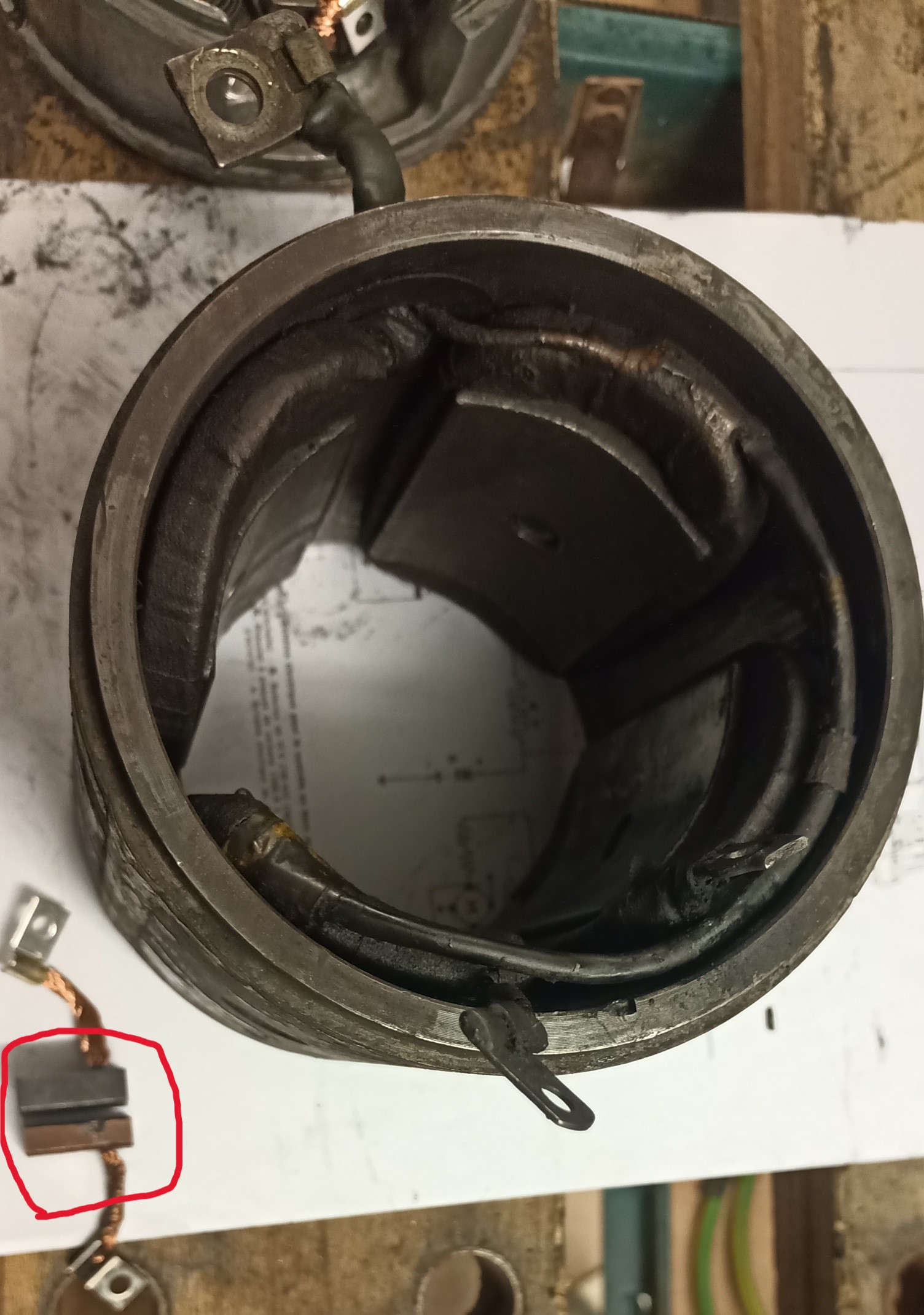

Je suppose donc qu'il y a un problème sur le démarreur, plus précisément sur les charbons.
voici les photos une fois le démarreur ouvert.
Je vais dégraisser/nettoyer/poncer la partie entourée en rouge.
Et commander des charbons car j'en ai un plus "petit" (en rouge) que les autres :

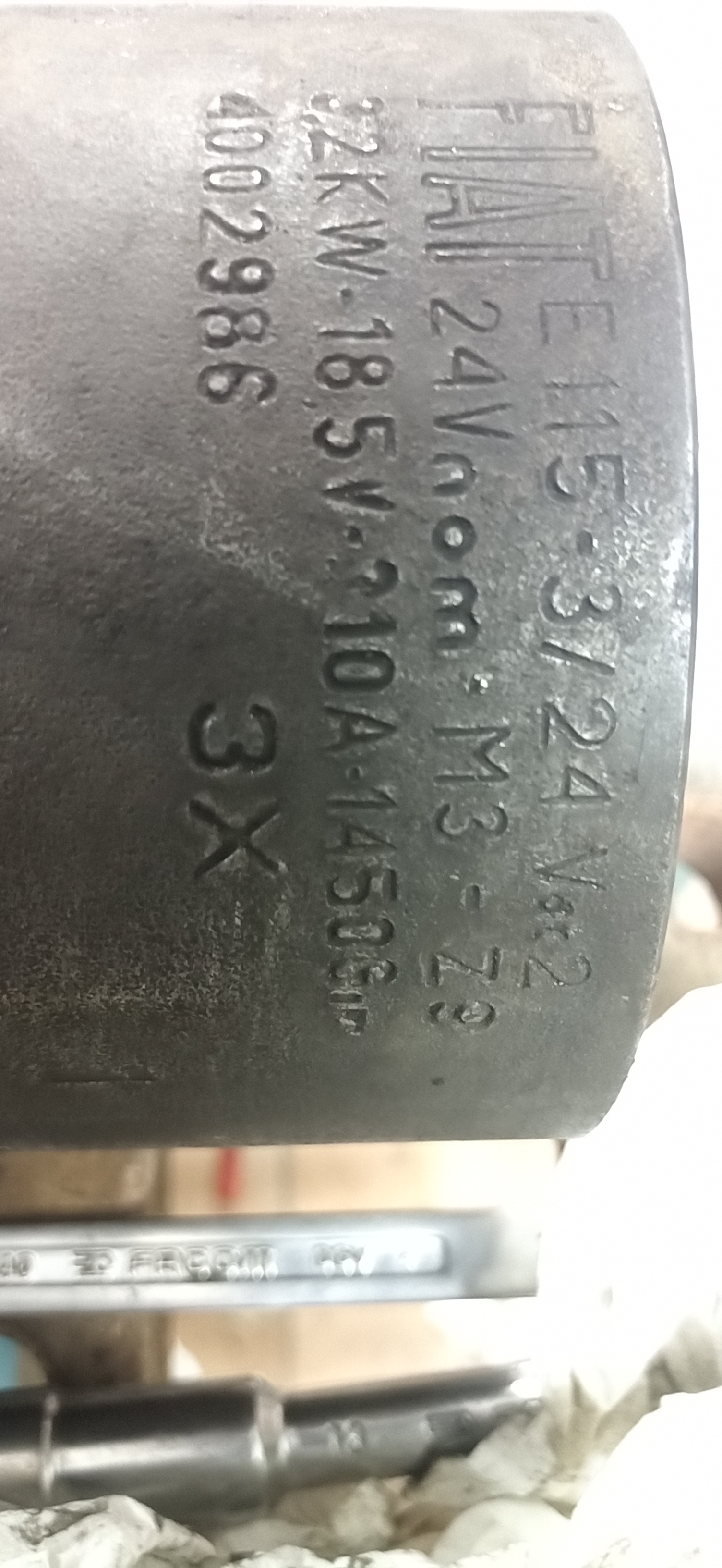

En recherchant avec E115-3-24 comme référence de démarreur et 853160 comme référence de charbon je trouve des charbons qui ont comme dimensions : 6,5 x 14 x 20 et une longueur de câble de 32,61 mm. Mais au pied à coulisse sur mes charbons actuels, j'ai : 6 x 13,75 x 22,5 (sur le plus long des charbons usés) et une longueur de câble d'environ 30 mm.
Avec les références du démarreur voir ci dessous, quelqu'un pourrait me donner les dimensions exactes et la référence des charbons, que je dois acheter et éventuellement un magasin pas trop cher, svp, merci d'avance.

le collecteur n'est pas beau l'idéal serait de le passer au tour
pour les balais normalement chez un fournisseur de pieces électriques en donnant la référence du
démarreur tu as la correspondance au x balais

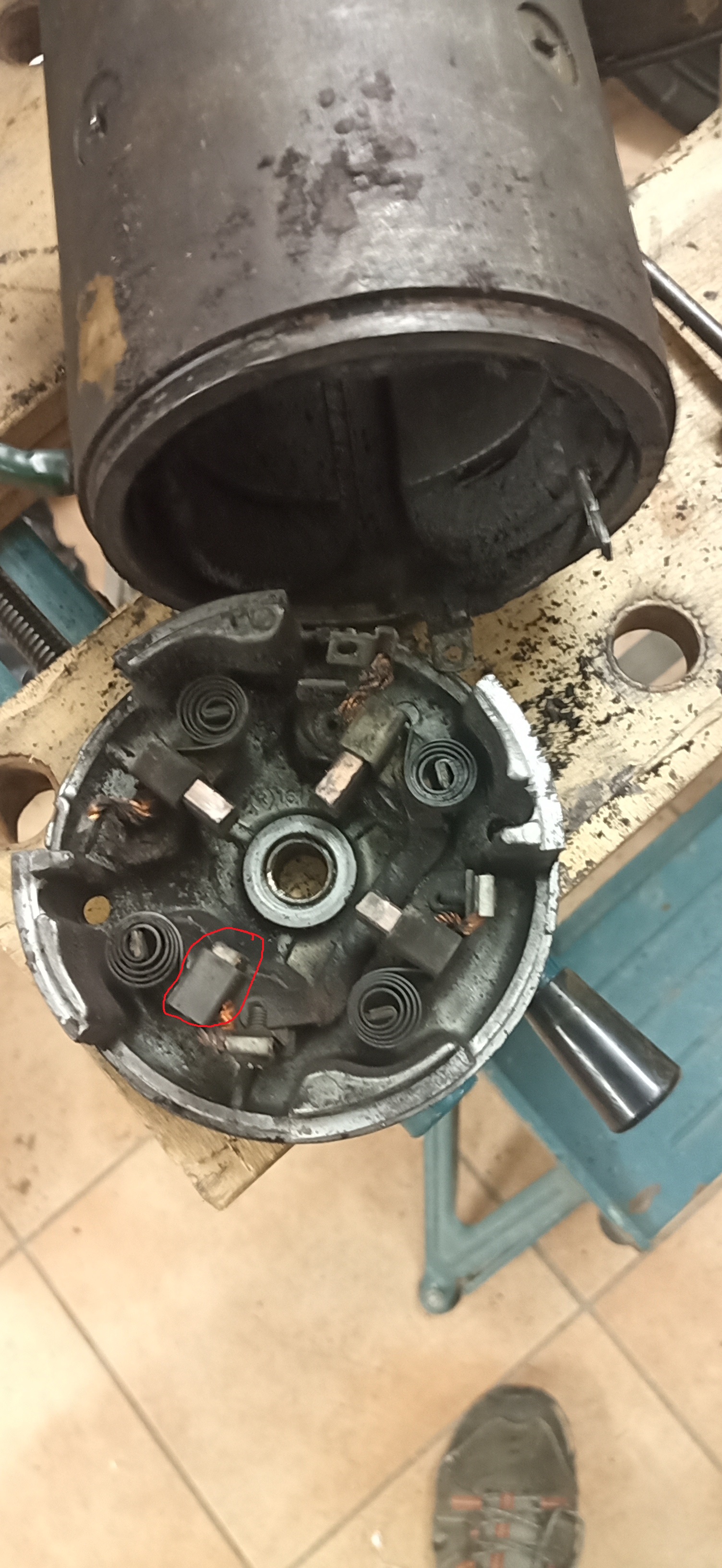

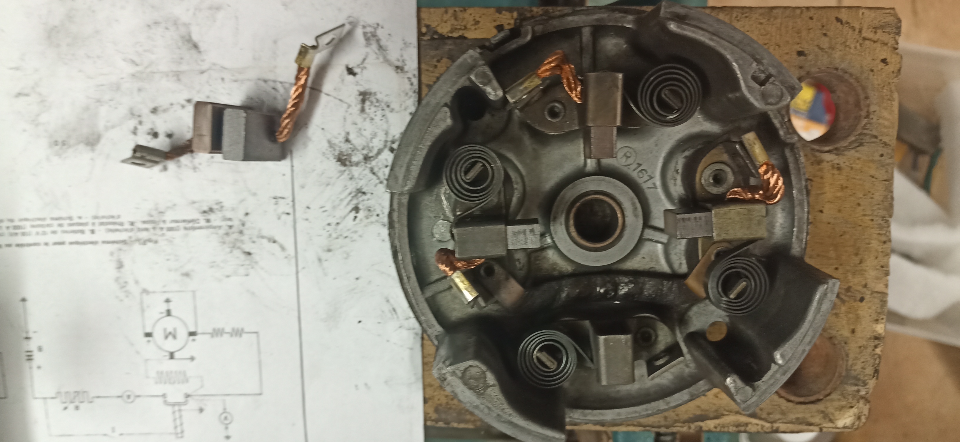

Déjà j'ai comparé les dimensions de mes anciens et nouveaux balais et il y a des différences effectivement.
Les anciens balais avaient des dimension plus petites, je penses que l'ancien propriétaire avaient dû les changer avec ce qu'il avait sous la main. mais un peu de jeu = beaucoup d'usure c'est pourquoi j'ai un de balais tout petit, à mon avis.
ancien à gauche, nouveau à droite.
celui du bas est l'ancien et en haut le neuf que j'ai reçu.
Lors du montage des nouveaux balais pas de jeu dans les emplacements, pas besoin de les rectifier, ils rentrent parfaitement.

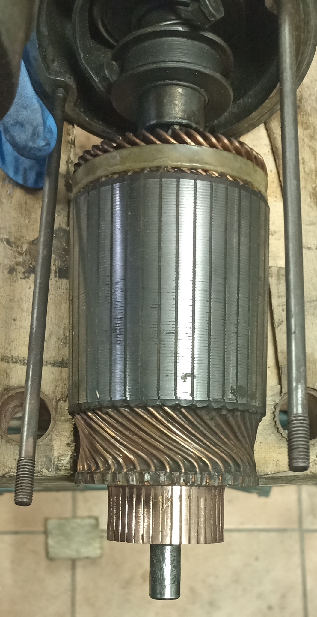

J'ai commencé aussi à nettoyer l'induit:
Il faut finir avec du très fin (800) maintenant.
