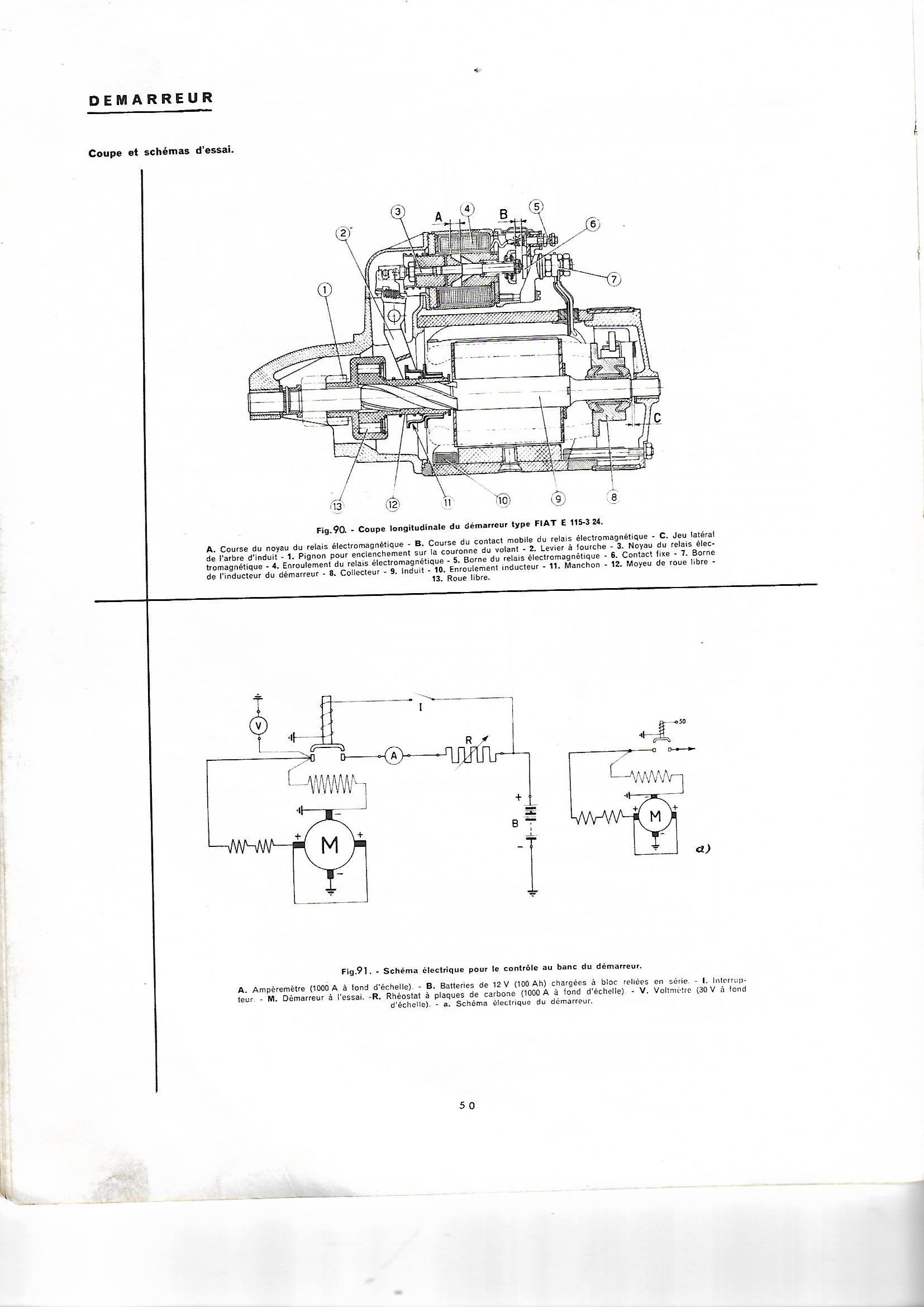

Auriez-vous des plans et des conseils avant démontage du démarreur ?
Merci d'avance
Stef
Messages : 10025
x 219
Re: Pb démarreur sur 415 DT
démarreur 415

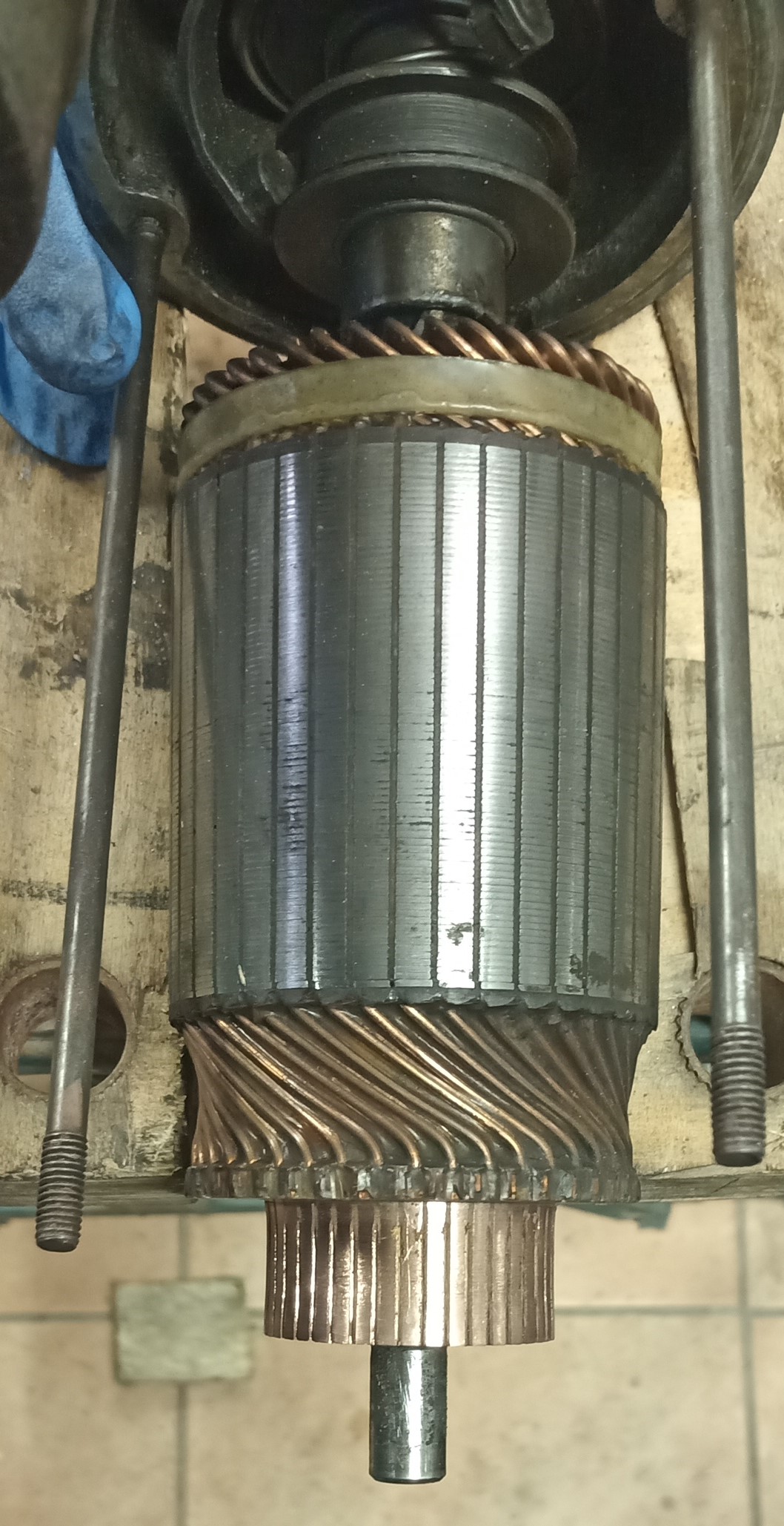

J'ai démonté le démarreur.
Lors du test : le pignon de d'entrainement avance et recule normalement, donc le solénoïde fait son boulot.
Par contre, il n'y a pas de rotation ??? :nono:
Je suppose donc qu'il y a un problème sur le démarreur, plus précisément sur les charbons.

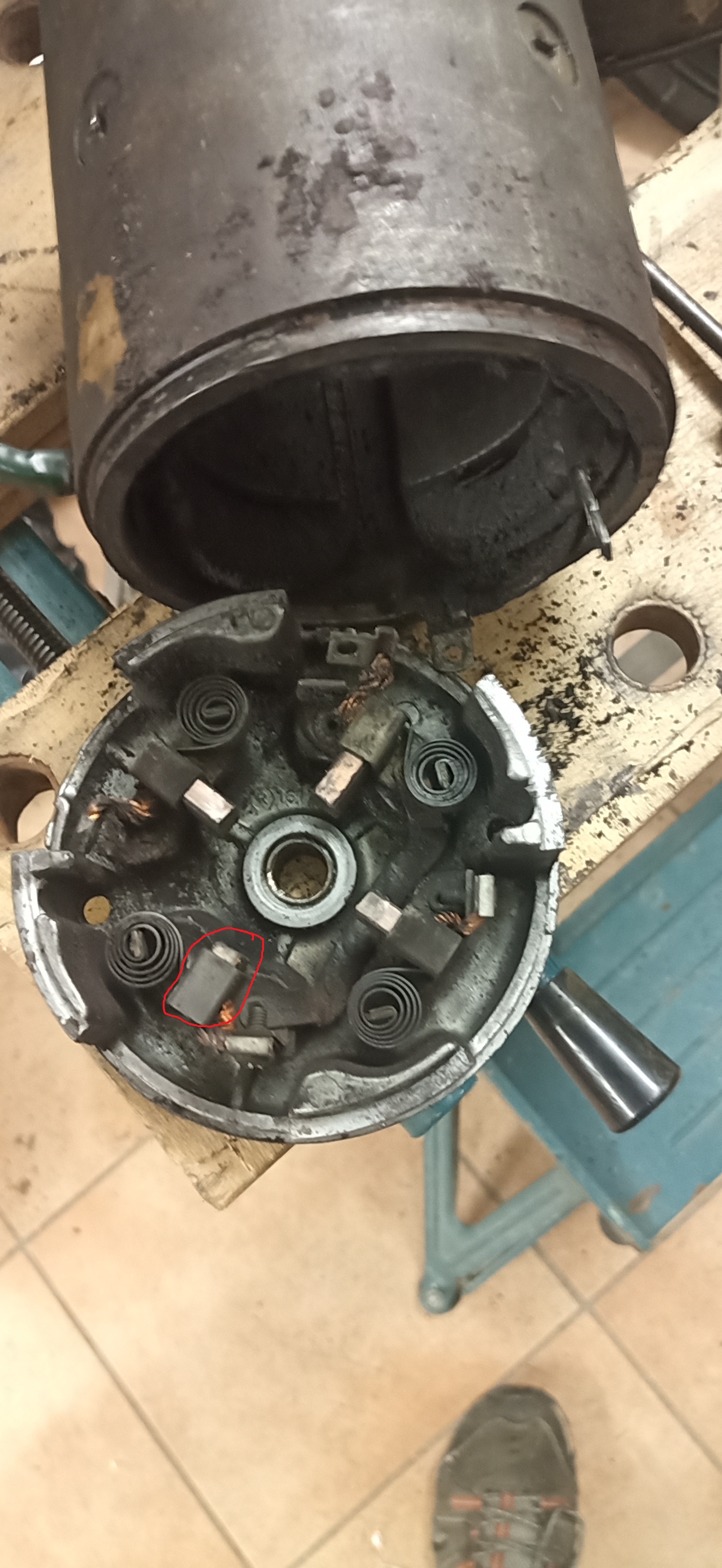

voici les photos une fois le démarreur ouvert.

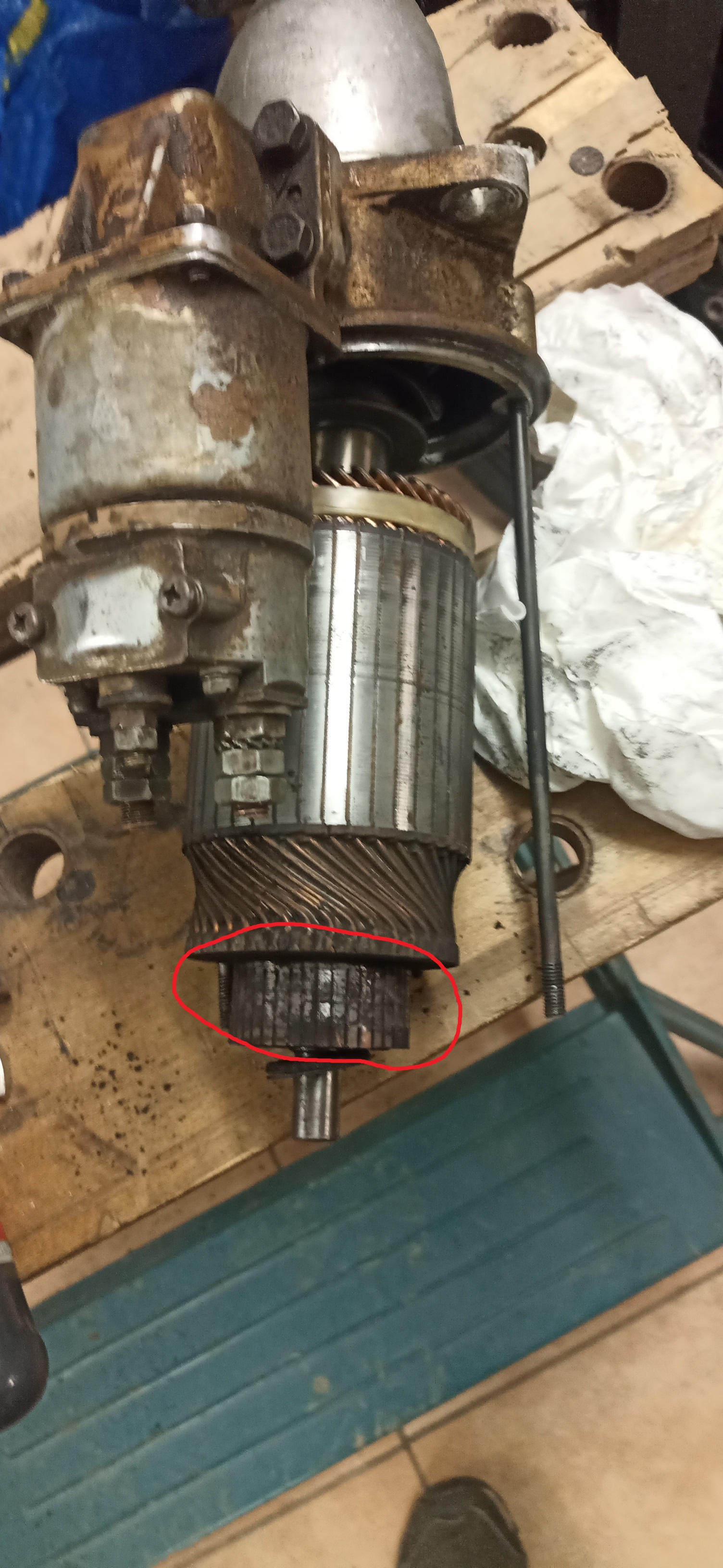

Je vais dégraisser/nettoyer/poncer la partie entourée en rouge.
Et commander des charbons car j'en ai un plus "petit" (en rouge) que les autres :

le collecteur n'est pas beau l'idéal serait de le passer au tour
pour les balais normalement chez un fournisseur de pieces électriques en donnant la référence du
démarreur tu as la correspondance au x balais

Pour l'induit si pas de tour disponible, il est possible de faire avec du papier à poncer très fin.
Ne pas oublier de recreuser l'isolant.

OK pour le papier de verre je prendrai du 400 ou 800, par contre pour recreuser l'isolant tu le fais avec quoi, un cutter/un tournevis très fin ?

Pour recreuser l'isolant, j'utilisais une lame de scie à métaux dont les dents étaient meulée des deux coté pour adapter à la largeur utile.
Attention de ne pas trop creuser: 0,5 mm maxi et tu finis avec le 800.

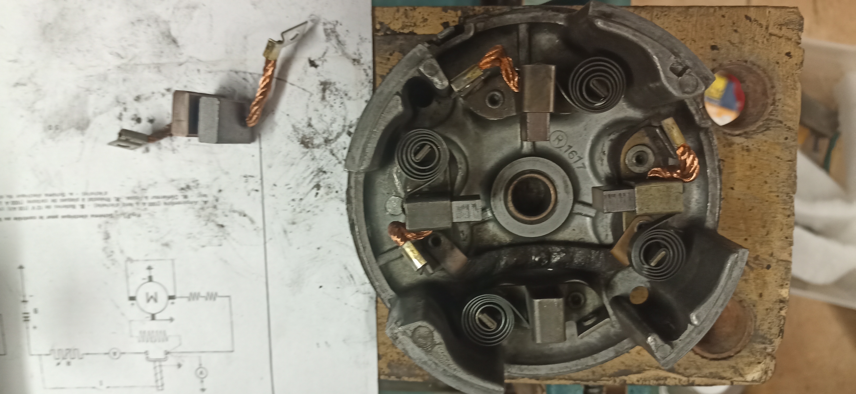

Déjà j'ai comparé les dimensions de mes anciens et nouveaux balais et il y a des différences effectivement.
Les anciens balais avaient des dimension plus petites, je penses que l'ancien propriétaire avaient dû les changer avec ce qu'il avait sous la main. mais un peu de jeu = beaucoup d'usure c'est pourquoi j'ai un de balais tout petit, à mon avis.
ancien à gauche, nouveau à droite.

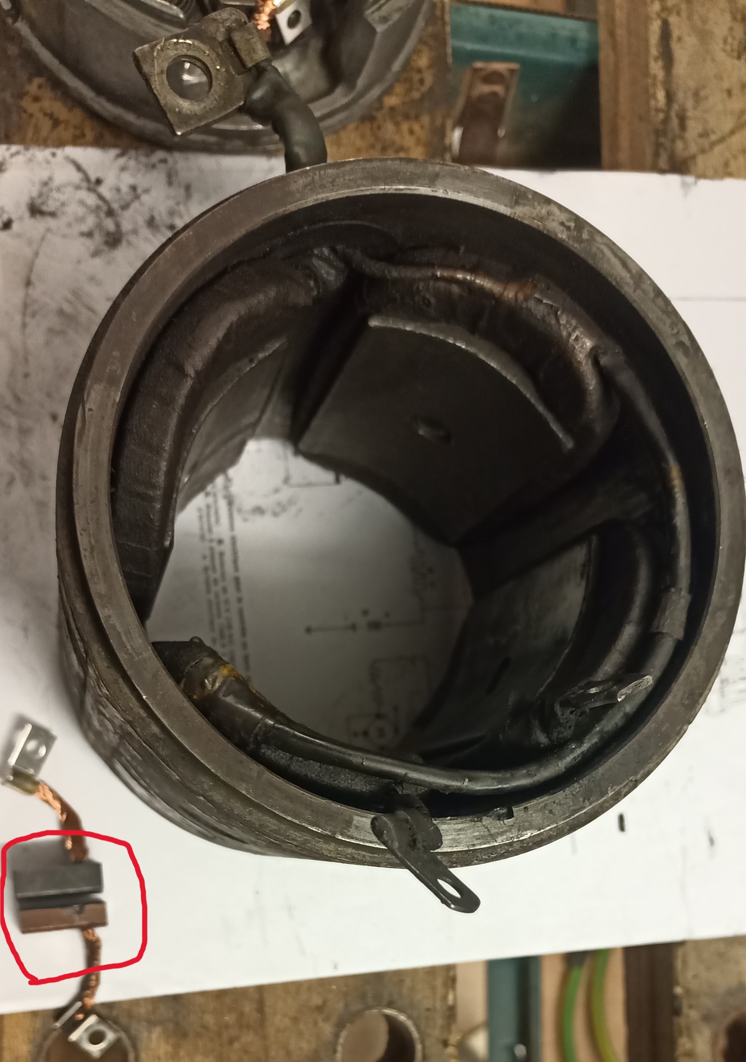

celui du bas est l'ancien et en haut le neuf que j'ai reçu.
Lors du montage des nouveaux balais pas de jeu dans les emplacements, pas besoin de les rectifier, ils rentrent parfaitement.

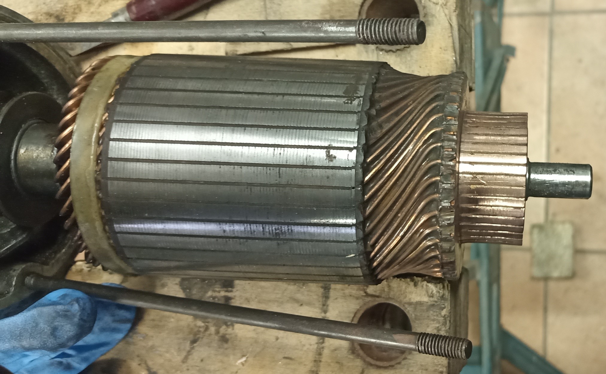

J'ai commencé aussi à nettoyer l'induit:
Il faut finir avec du très fin (800) maintenant.
Voilà, qu'en pensez vous, des conseils...
