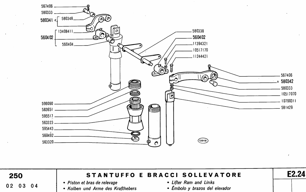

Comment as tu réussi à démonter le vérin de relevage. Il y a aune technique particulière. J'ai un Som 250 et c'est costaud. Je ne parviens pas à les ouvrir !
Re: Som 25 d
Bonjour, tu dévisses la bague avec un chasse et marteau aux 2 endroits dédiés.
Messages : 929
x 62
Re: Som 25 d
il faut d'abord enlever la pièce du haut celle qui à deux trous tu le fait avec chasse goupille et marteau ou avec une clé à ergots et ensuite la partie vissée au fut

Merci à jean claude 2320 et olivier.r. Je vais essayer ça rapidement !
