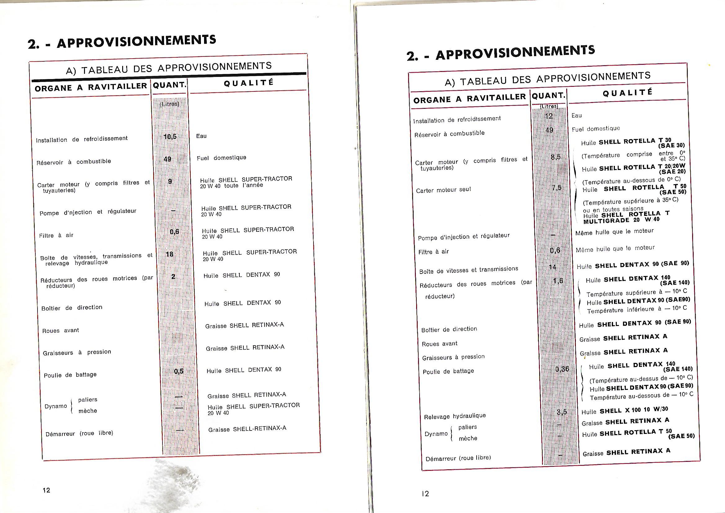

Seconde question, je veux m'attaquer aux vidanges pont arrière et BV, et j'ai bien l'impression que ce n'est pas triste. En fouillant sur les forums et dans les manuels, il semblerait qu'il y ait deux version, une ou l'hydro est le même fluide que la BV, et une ou les deux circuits sont bien compartimentés...
Ma barre de retour qui part de la pompe remonte à l'arrière du tracteur et ne retourne pas au dessous du pont arrière.
Qu'en pensez-vous ?

c'est ce que je t'ai indiqué plus haut
apparemment le tient a un relevage indépendant et suivant ce que tu veux faire avec le tracteur il
faudra ajouter une réserve supplémentaire la capacité d'huile est de seulement 3.5 litres

APPROVISIONNEMENTS des deux versions

jj a écrit : 20 avr. 2023 08:57 c'est ce que je t'ai indiqué plus haut
pour la pression d'huile tu as nettoyé l'épurateur ?
