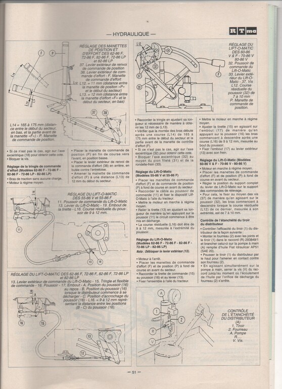

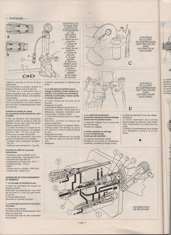

Re: Relevage ne monte pas - PAs de pression aux distributeurs
Bonsoir,
voir aussi:
Diag pannes_2022-11-21 131429.png (120.82 Kio) Vu 2840 fois
Relevage page 20-Obstacles T_ 2023-02-24 203520.png (173.55 Kio) Vu 2839 fois

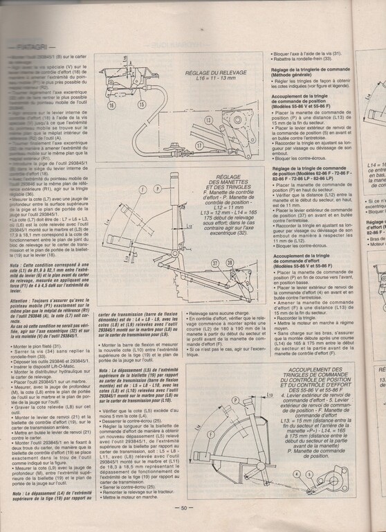

Messages : 3698
x 321
Boris
Messages : 16
Enregistré le : 19 févr. 2023 13:20
Message non lu par Boris »
Super merci pour toute cette doc, je vous tiens informé de l'avancement....
