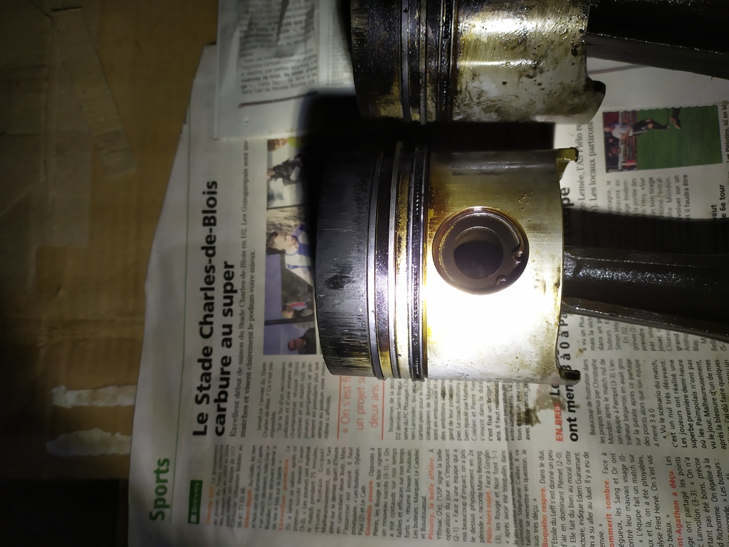

Vidange moteur et accès aux pistons par le dessous avec les bieles

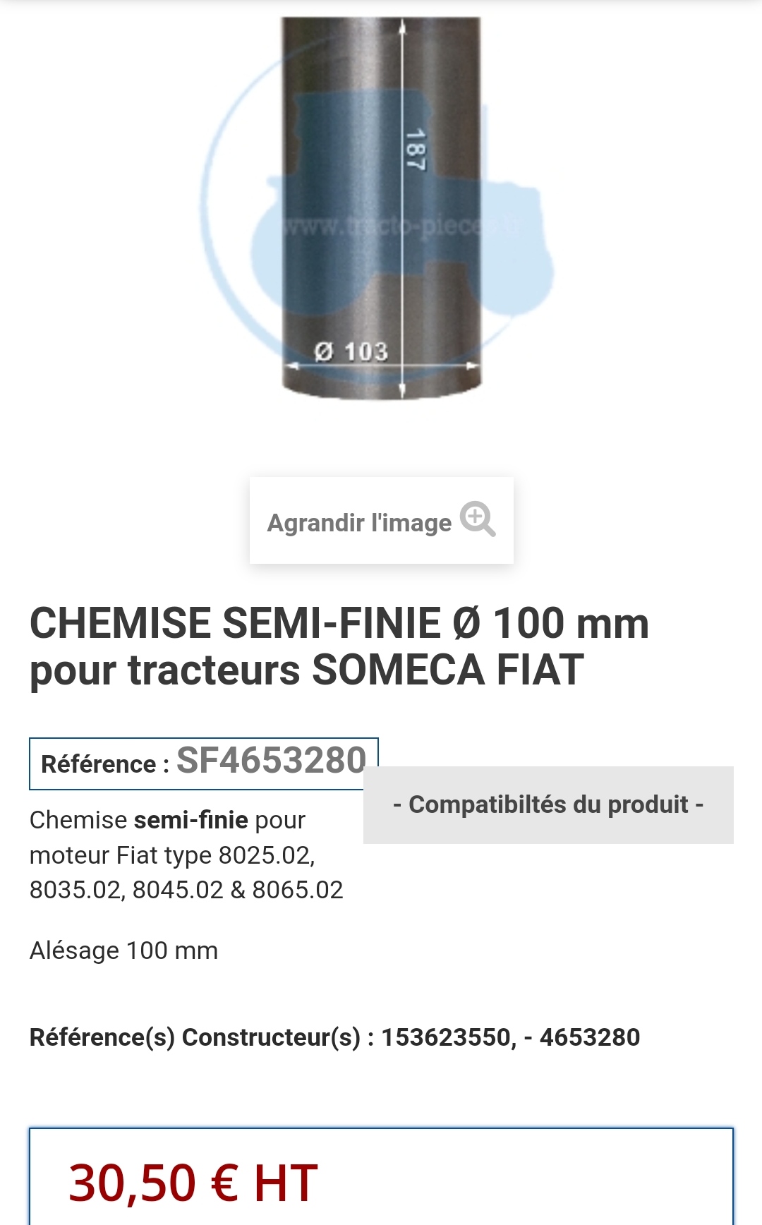

Pour celui est des chemises voici ce que j'ai trouvé
Chemises
Chemises

donc il s'agit de celle du moteur du 540 = alésage 100 course 110
ce qui est dommage sur ce genre de moteur de ne pas trouver de chemises pretes à l'emploi elles sont
semi-finies

Justement je ne m'y connais pas trop et je ne sais pas ce que cela implique ? Rodage? Usinage ? Il ne semble pas y avoir d'épaulement
Messages : 10023
x 218
Re: Révision complète moteur 540 DT
malheureusement un passage chez le rectifieur je te l'avais indiqué !
il faut apporter le groupe pour monter les chemises et les aléser en finition

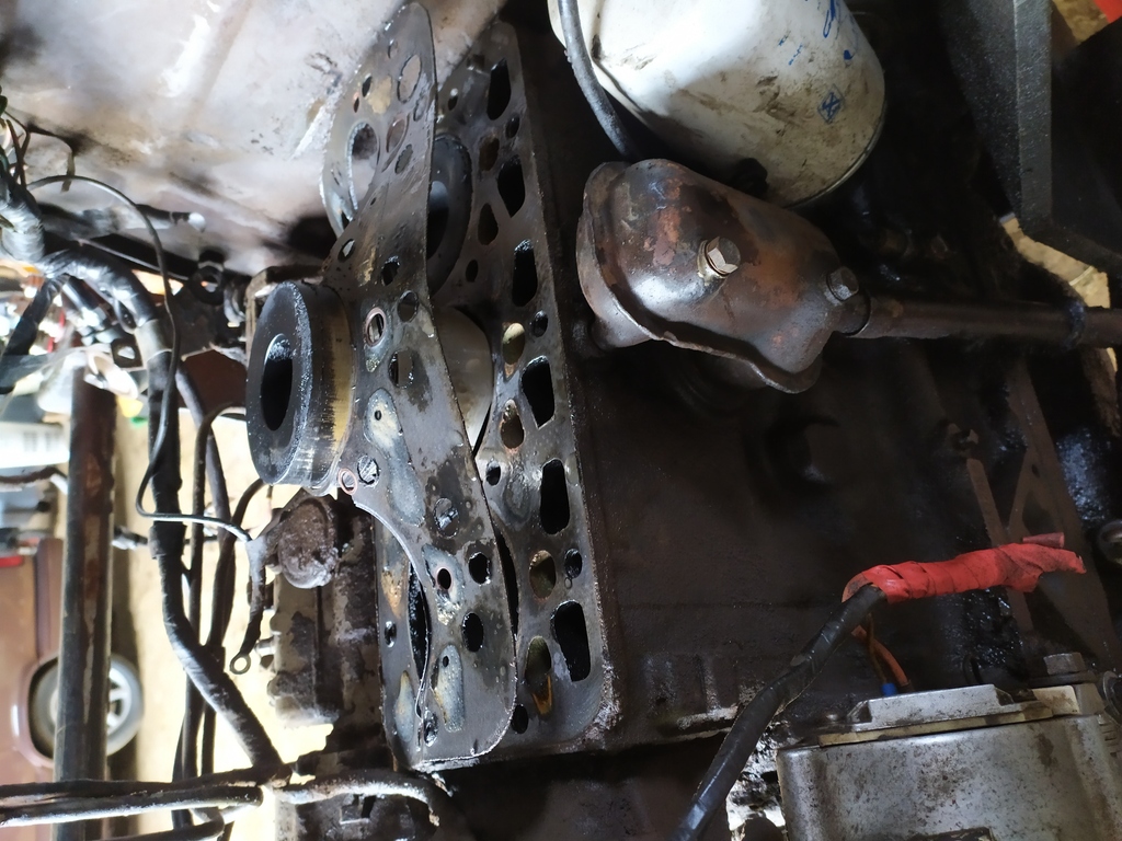

Je connais un usineur reste à savoir si il a de quoi rectifier. Avez-vous des astuces pour sortir la vieille chemise ? Pour déposer les soupapes y a t'il une astuce ou l'outil est préférable ?

pour les vieilles chemises un burin ou un gros tournevis éventuellement des cordons de soudure
je t'ai déja indiqué :ange:
pour les soupapes une cale de bois et tu appuies sur les ressorts avec une douille un coup de marteau
