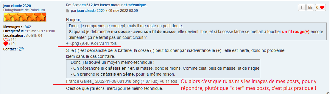

4/ Sinon, pour tes images du post précédent, je sais pas bizarre "franceGalles" et je vois rien.
Mais en fait, je crois que ta copier "en image" mes "'posts"' pour y répondre, mais tu peux faire "citer" pour ça, c'est plus pratique non ?
Exemple de citation :
Je ne comprends pas pour les images ou c'est une boutade!
Oui, mais pas un simple interrupteur, un vrai coupe-circuit avec la poignée;
Bouton poussoir-tirette à revoir (dégrippant et/ ou ressort hs );
Oui, j'ai repris tes posts ( j'ai mis France Gall pour "débranche").

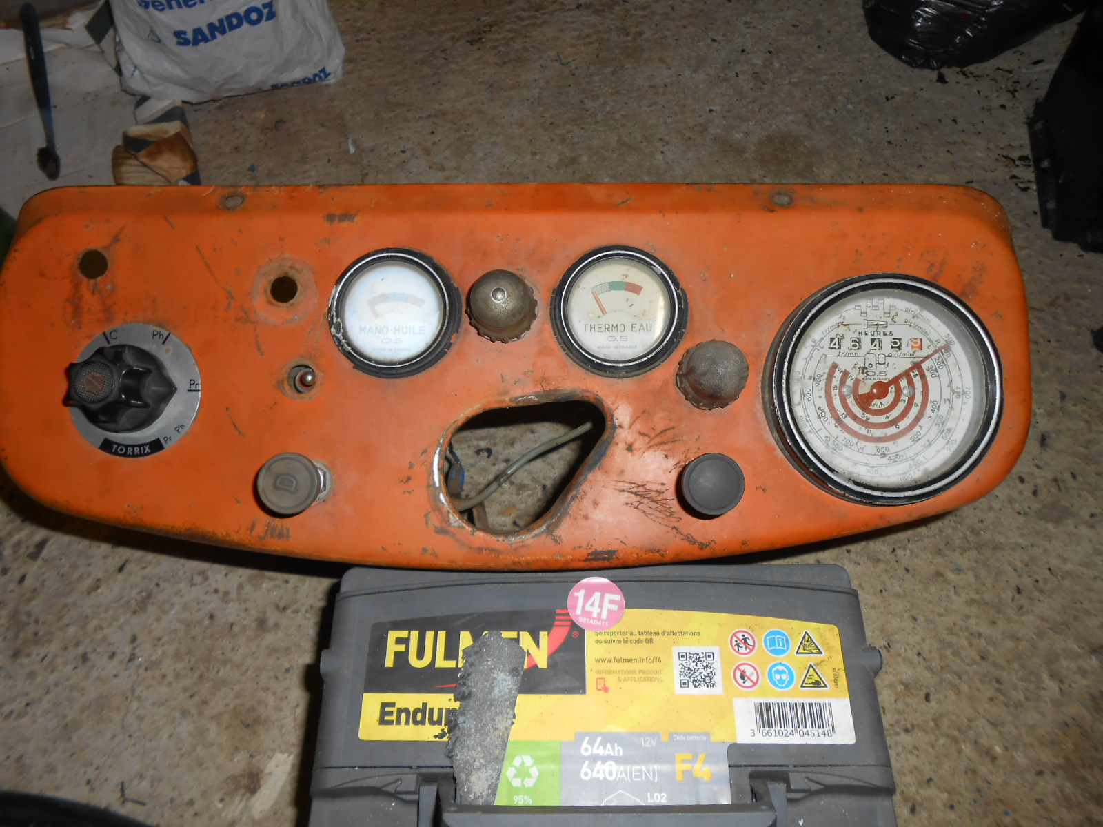

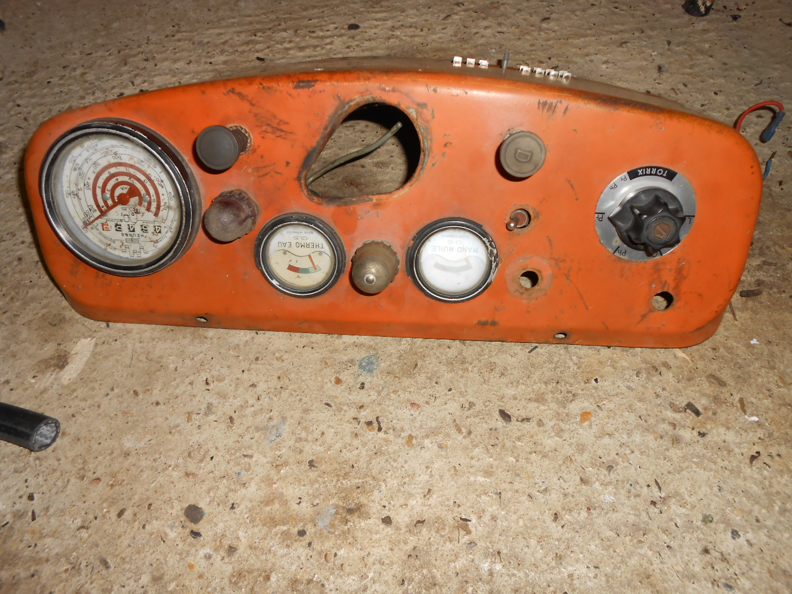

J'ai ensuite fini par réussir à démonter le Tableau de Bord. Et là, je vais pouvoir tout vérifier, et comprendre.
Je me demande même, si tant que j'y suis, je ne devrais pas poncer, et repeindre...
En Vert Fluo, bonne idée non ? Non, je plaisante :hehe:
Ensuite, le bouton tirette, je vais le nettoyer, vérifier.
Voilà, j'avance doucement, pas à pas, mais je veux mon tracteur soit nickel, sécure, et bien apprendre.
