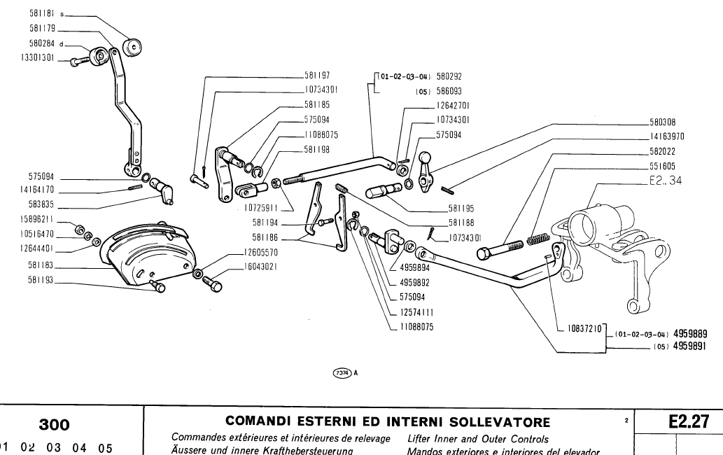

Merci beaucoup pour la photo. Elle correspond tout à fait à ce que je voulais voir. En fait, ils ont rajouté ce dispositif qui vient en complément du montage d'origine. Pourquoi ?
LEVIERSCapture d’écran 2021-03-13 132558.png (403.03 Kio) Vu 3093 fois
Peut-être pour éviter que le relevage sautille, en fermant bien la sortie vers le réservoir, comprimant mieux le ressort avant n°9.
Capture d’écran 2022-10-01 161519.png (324.86 Kio) Vu 3077 fois
2: levier de sélection; 6:fourreau ; 7:tiroir ; 9 :ressort ;10:balancier ; 11:balancier ;14:piston différentiel ;15:biellette.
J'aimerais avoir l'avis de JEAN-JACQUES ou de quelqu'un qui est au courant, de la raison de cette modif. Merci.

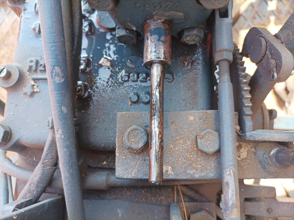

J'avais jamais utilisé en condition de travaille un peu plus intensive le relevage arrière avec la benette, j'ai deux fuite une ou je vais pouvoir changer le joint mais j'ai aussi une fuite au niveau de la modification qui n'est pas d'origine après la découverte de Jean Claude ;) du coup je me pose la question, est-ce que je peux stopper cette fuite, ou je supprime la modification, j'ai essayé sans en enlevant la pièce qui bute contre le levier et tout fonctionne, je voulais avoir votre avis. Merci.
Lorsqu'il sautille, il descend légèrement et remonte à la même hauteur.
D'ailleurs je suis en train de chercher tous les joints pour ma vidange, pas évident de trouver tout. Si vous avez des contacts.
Quelques photos plus détaillé
Fuite au niveau de la modification.
Fuite du joint (si il y en a un)

Bonjour, je t'ai mis la vue éclatée et le descriptif plus haut.La sortie d'huile jt cuivre 10278660.A la modif , il doit y avoir un jt torique, par contre il faut ouvrir. Tu me disais pour la pompe devant le moteur, là ce sont des jt toriques.

pour la fuite du tuyau d'arrivé il doit s'agir d'une olive c'est relativement simple à réparer
