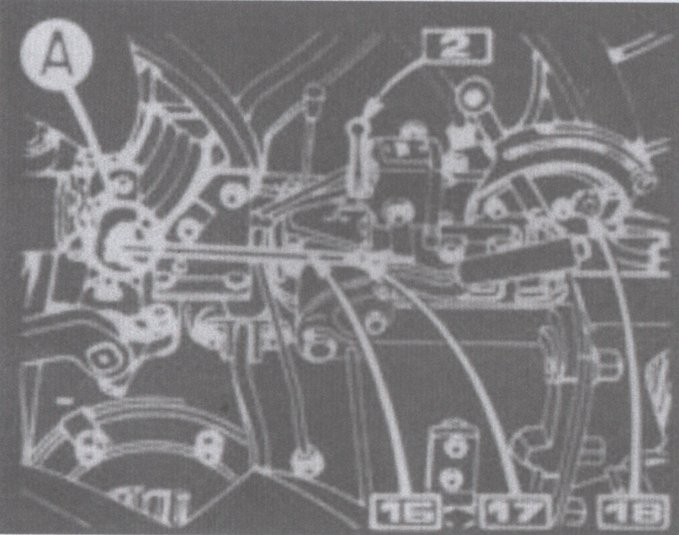

Re: Problème relevage Someca 215

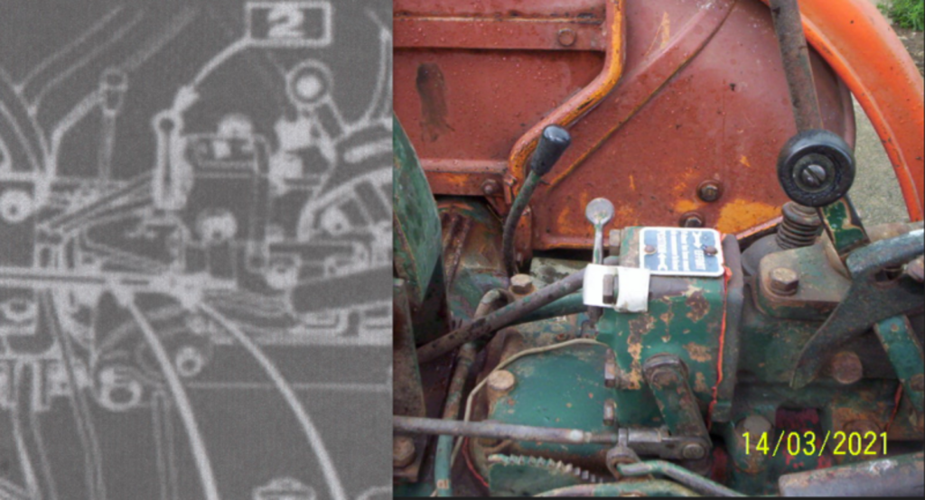

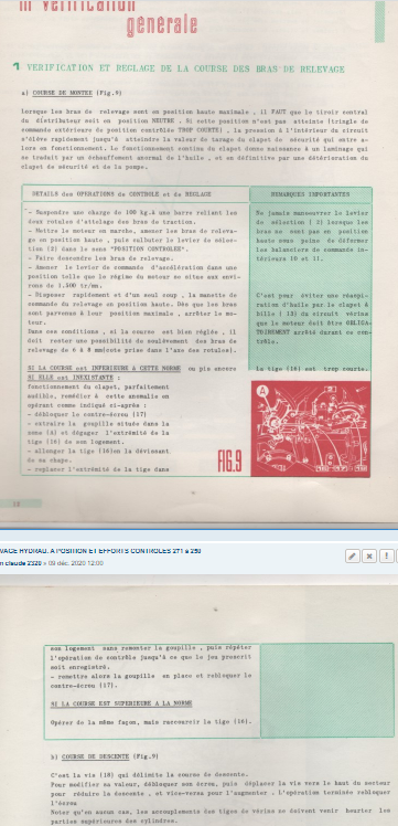

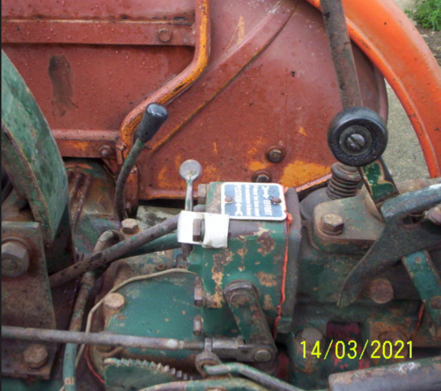

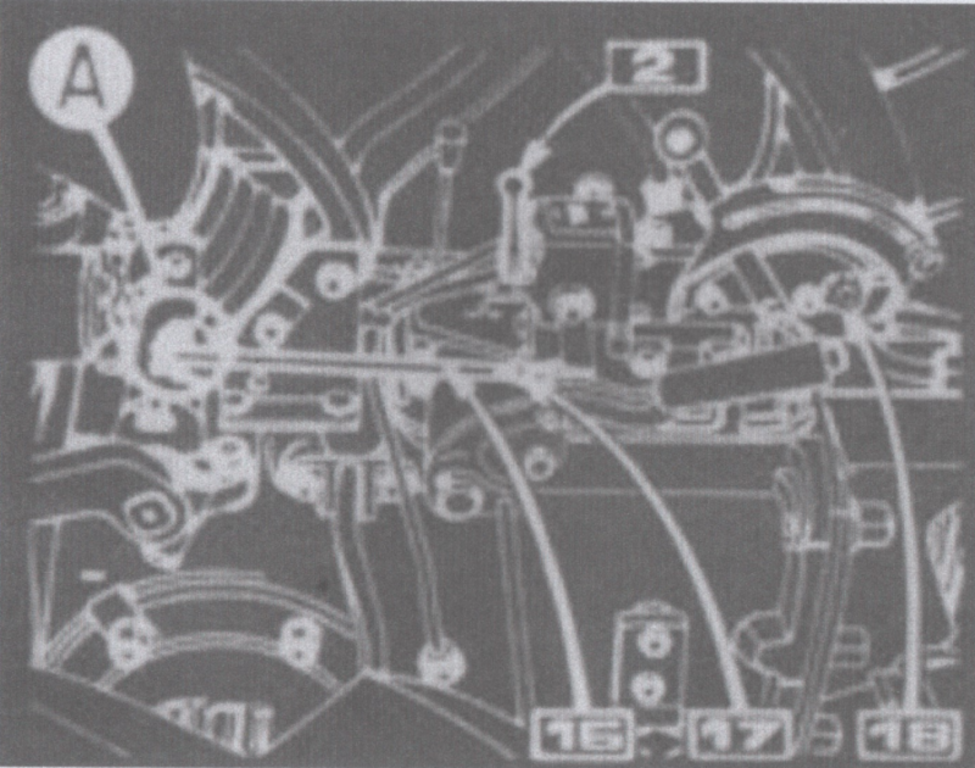

Lis ce document, il faut le respecter, ne pas jouer avec le petit levier. Pour libérer ton relevage, le mettre en position contrôlée ( levier de derrière , vu de derrière : à gauche) il faut défaire la tringle qui va derrière ( enlever la goupille, sortir et régler à la bonne longueur, toujours en position contrôlée. Attention , à petit régime, faire des mouvements doux pour éviter que le distributeur chante et de plier les leviers intérieurs.
Extrait_ 2022-08-15 220206.png (365.9 Kio) Vu 7060 fois
COMPLET ICI https://www.fiatagri.fr/viewtopic.php?t=2841&start=10
Rel Bas_ 2022-08-16 132626.png (1008.4 Kio) Vu 7024 fois
Rel Haut_ 2022-08-16 132303.png (968.53 Kio) Vu 7024 fois

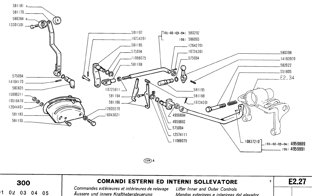

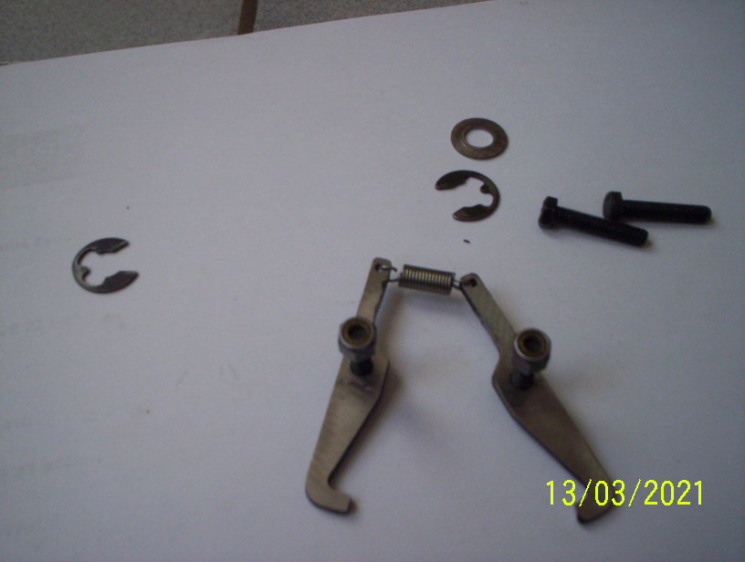

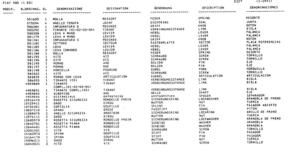

Messages : 3698
x 321

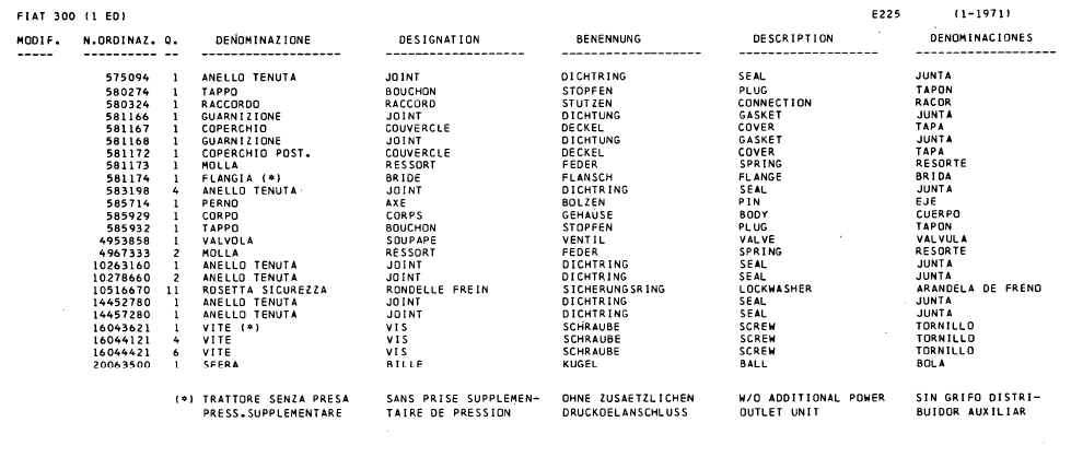

LEVIERSCapture d’écran 2021-03-13 132558.png (403.03 Kio) Vu 7024 fois

Merci beaucoup Jean-Claude, j'étais en déplacement, je suis rentré aujourd'hui. C'est vraiment sympa pour ton aide, après plusieurs relecture je commence a comprendre mieux le fonctionnement, le document est vraiment top pour essayer de comprendre, se que je ne comprend pas encore, comment voir si la position du tiroir central qui doit être en position "neutre" lorsque la manette levier (1) du relevage et tout en haut. Après le réglage je vais faire le test mais comment savoir si il reste 6 ou 8 mm de déplacement possible du relevage vers le haut, il faut tirer vers le haut ou soulever les bras avec les 100 kg dessus et vérifier si on a bien 6 ou 8 mm.
Je laisse toujours la manette en position CONTROLE quand je l'utilise.
Aujourd'hui j'ai essayé est tout fonctionne, c'est que rien de doit être cassé, mais je veux bien le régler pour être sur que tout est bien ok. Pas facile pour un débutant. ::d

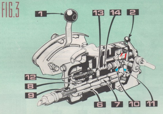

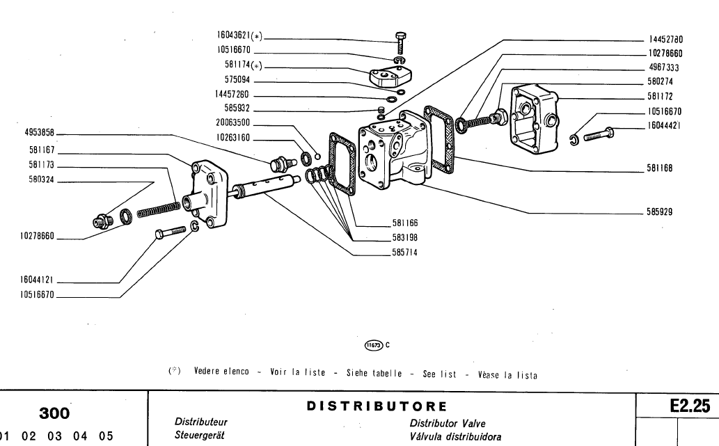

Salut, pour info :sur la tringle de commande de position contrôlée , la longueur de la partie filetée depuis l'écrou ( cerclée en bleu) est de 14 mm. (écrou non compté) sur mon tracteur.
Quand le levier de relevage est en haut , le tiroir 6 (585714) est totalement en avant, ressort 9 (581173) comprimé et l'huile est censée de ne pas revenir au réservoir. Et quand tu baisses , le tiroir 6 va vers l'arrière et l'huile peut revenir au réservoir.
Pour mon tracteur, le relevage a un léger mouvement de haut en bas (oscillant) mais ne descend pas.
Tu as un filtre dans le réservoir, à nettoyer avec du fuel et a souffler ensuite ( dévisser le gros écrou). Attention pour l'enlever et le remettre, il y a un ressort et une rondelle .

Ok, quand je ferais la vidange je ferais le nettoyage du filtre dans le réservoir d'huile hydraulique, j'ai déjà enlever pour voir, mais c'est peut-être pas bien, si des saleté sont passé dans le tuyau, j'ai pas encore débuté les vidanges, il faudrait que je change les joints idéalement. En regardant la vidéo ca n'a pas l'air très compliqué à démonté le system hydraulique pour faire une vérification et nettoyage. Quand je l'utilise j'entend un flux d'huile, ça vibre légèrement, j'ai peut-être des petites saletés dedans, ou pas assez d'huile, j'ai reçu vraiment beaucoup d'info c'est vrai top, merci beaucoup.
jean claude 2320 a écrit : 25 août 2022 20:08 Salut, pour info :sur la tringle de commande de position contrôlée , la longueur de la partie filetée depuis l'écrou ( cerclée en bleu) est de 14 mm. (écrou non compté) sur mon tracteur.
