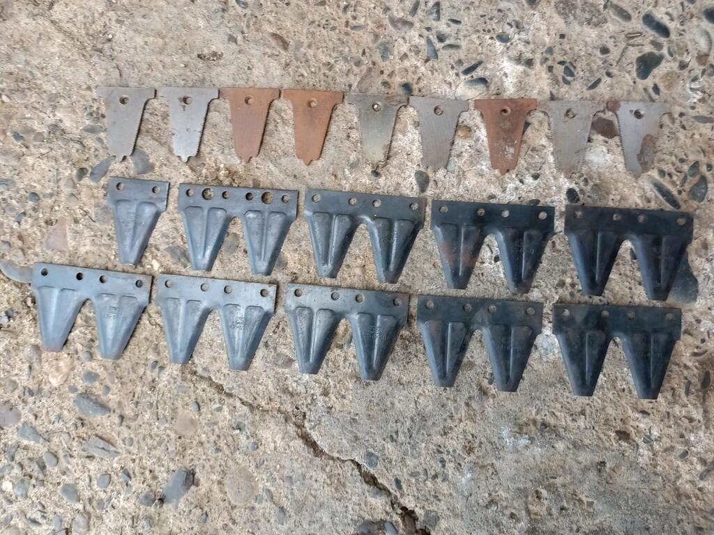

Celles-ci pourrais te convenir:
du Tielburger T75 ,
Sections ESM 47-07-11 ; 63-27-04 ; 47-07-12_ Contre-sections

Je vais ressortir les dimensions des sections mais je dois changer le plat, la barre sur la quelle venir riveter les sections.
Il a l’air d’être un acier (?) spécial, peut-être même traitée ou trafilé.

J’ai même encore du mal à comprendre comment rajouter les cales aux sections qui sont guidées-pressées
