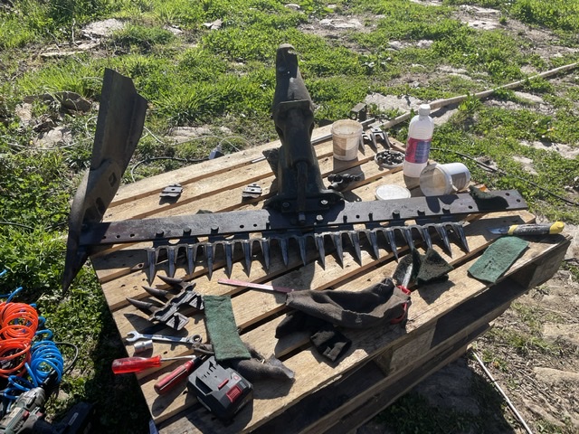

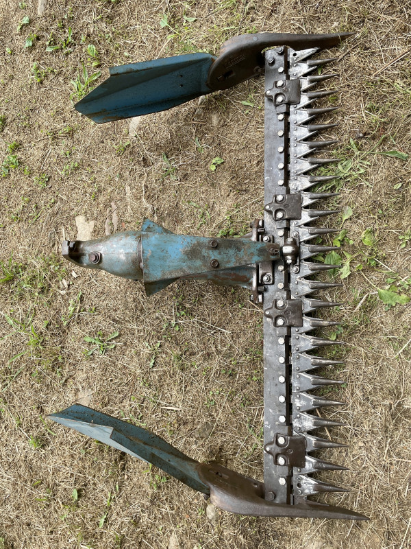

J’ai : fraise (le rotavator), herse, cultivateur, charrue, gyro broyeur , et maintenant 2 barres faucheuses dont la première que j’ai cassé 🥲
Celle-ci je fini tranquillement de la remettre en route
Barre 130
Barre 130

C’est avant que je la casse, c’est malheureux mais ça faisait bien le taf dans ma petite prairie d’un petit hectare.

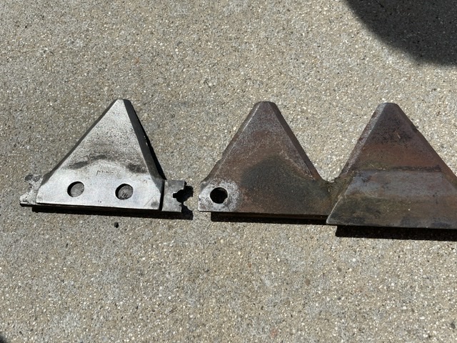

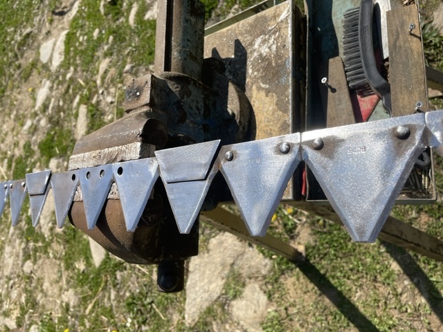

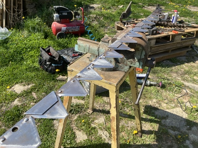

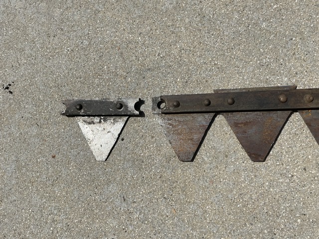

J’adorerais savoir comment nos anciens faisait pour entretenir les faucheuses…
Je vois que les sections peuvent s’acheter.
Il y a plusieurs systèmes d’affutage, mais je ne trouve pas d’info sur les plats / barre a trous sur lequelle clouer les sections.

Messages : 10280
Re: Motoculteur
tu as un outil qui te permet de changer une section sans démonter
tu regardes du coté des moissonneuses batteuses
