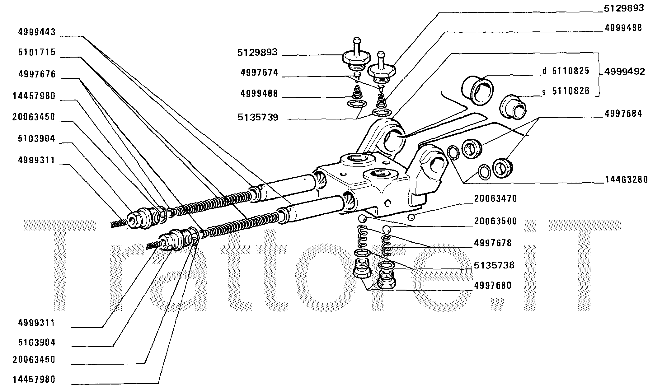

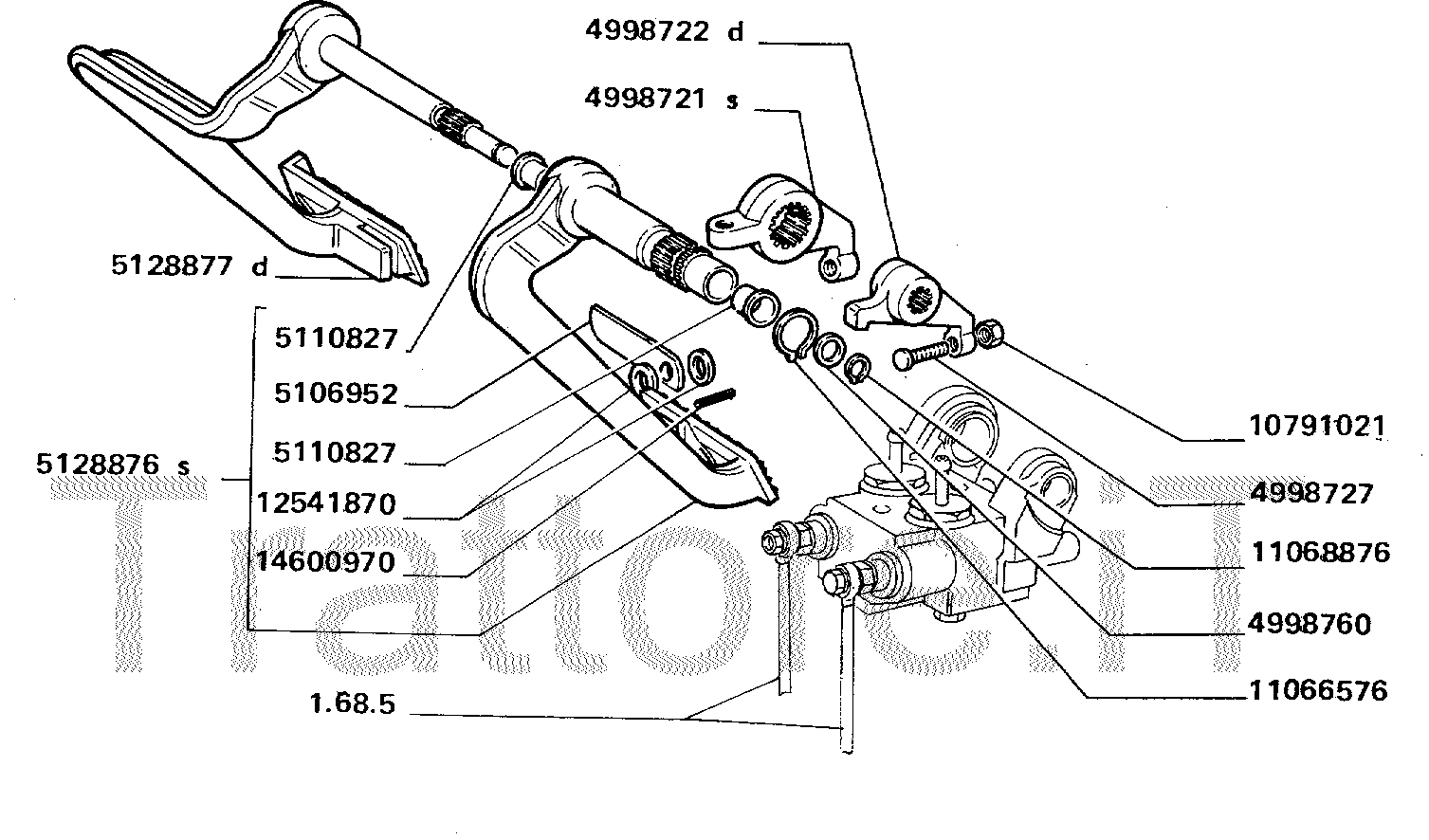

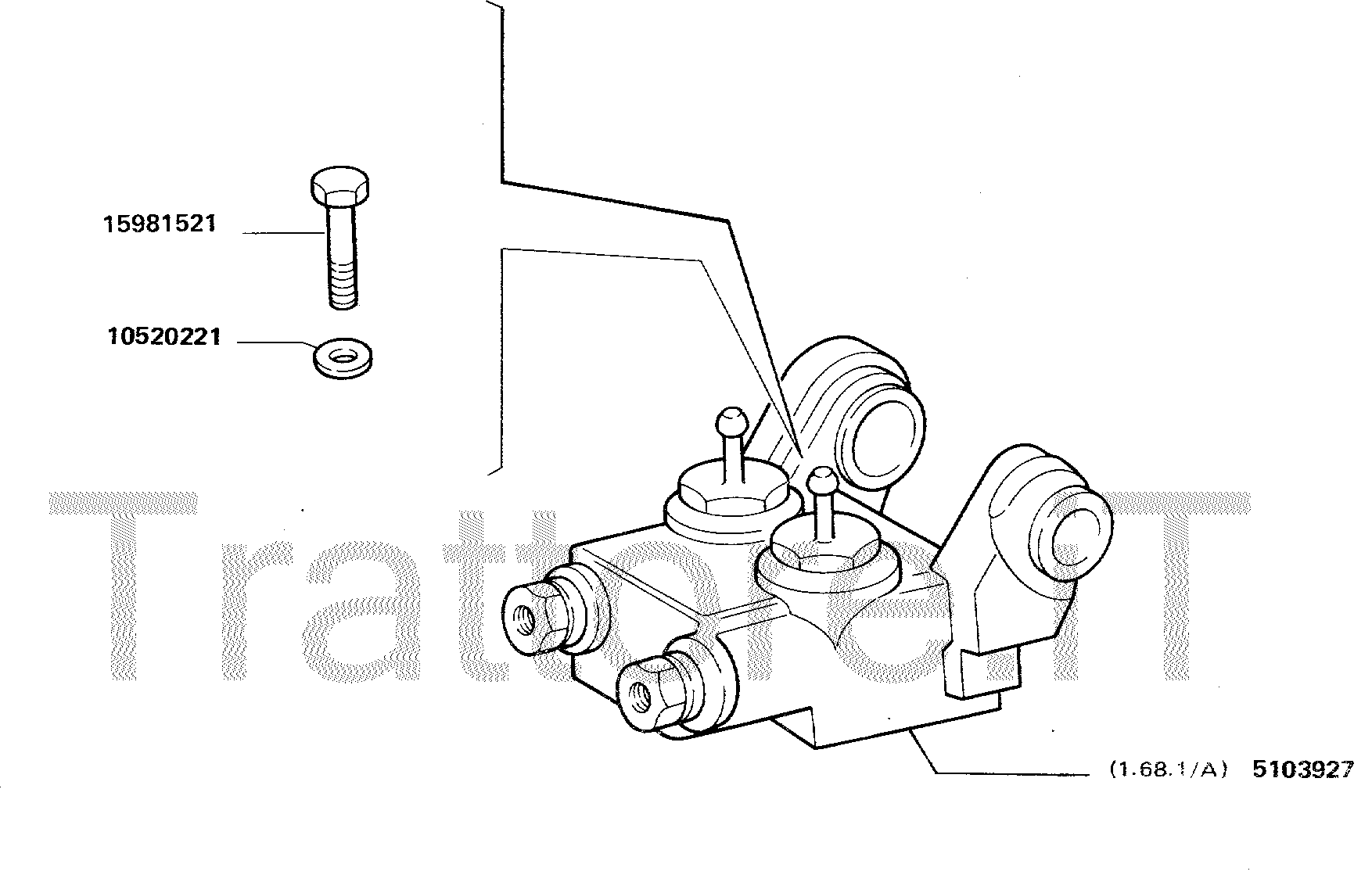

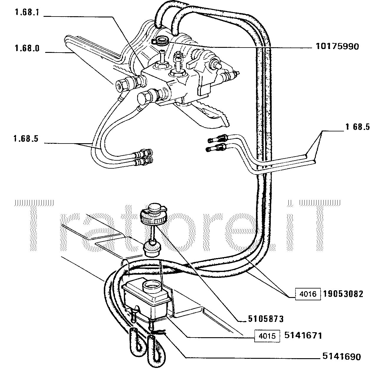

Bonsoir , quelques infos sur le fonctionnement et vues internes.

ci le niveau descend et qu'il n'y a pas de fuite extérieur il y a que les joint des pistons dans les trompettes et c'est pas pour autant qu'il n'y a plus freins , il freine mais il y a une petite quantité d'huile qui va dans la transmission :/ :/
ou alors le distributeur de frein de remorque qui est rare
le type de frein sont humide donc l'huile de commande de frein ne joue pas dans les frein
freins humide sont des disques qui sont dans l'huile
Re: Problème de frein sur fiatagri 100.90
comme indiqué par THIERRY
tu déposes les trompettes tu changes les joints les disques et les intercalaires
cette réparation n'est pas tres élevée
