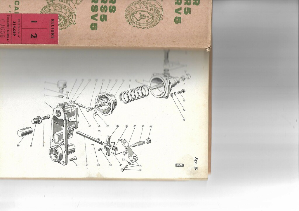

le régulateur est à l'arriere de la pompe c'est une membrane
tu controles l'huile dans la pompe
je te mets la pompe pour moteur 4 cylindres (je n'ai pas celle du 3)
Messages : 10075
x 223
Re: Landini r4000
voila grosso-modo le système de régulateur avec membrane

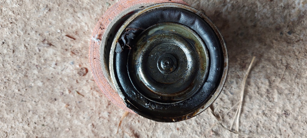

Après démontage tu as raison... menbrane hs.
[attachment=0]20220306_095114.jpg[/attachment
Tu n aurai pas u site pour commander cette pièce en toute confiance?
Merci beaucoup
