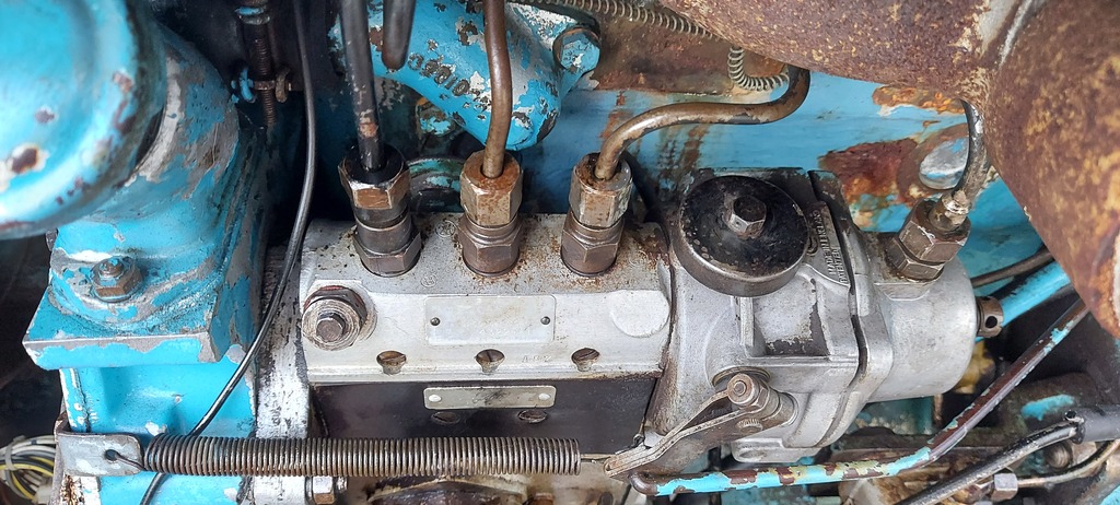

Bonjour, j ai contrôler le circuit d arriver de carburant , tout semble OK. Je t envoi la photos de la pompe.
Le régulateur se trouve ou.....
Pierrotoliveira
- Nouveau Fiatagrinaute
- Messages : 7
- Enregistré le : 05 mars 2022 14:39
Re: Landini r4000
voici.....

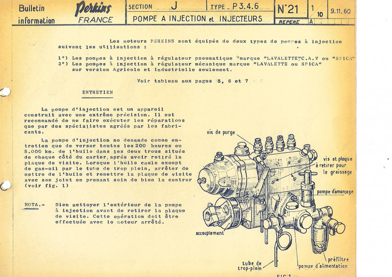

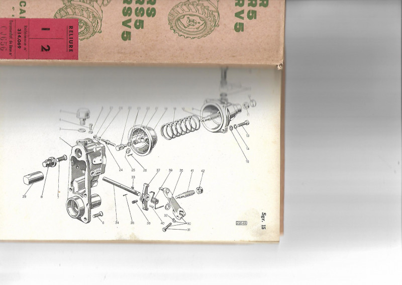

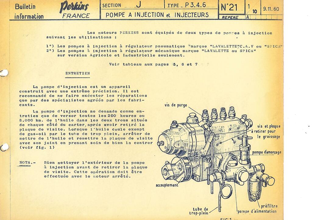

le régulateur est à l'arriere de la pompe c'est une membrane
tu controles l'huile dans la pompe
je te mets la pompe pour moteur 4 cylindres (je n'ai pas celle du 3)

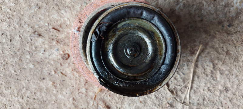

Après démontage tu as raison... menbrane hs.
[attachment=0]20220306_095114.jpg[/attachment
Tu n aurai pas u site pour commander cette pièce en toute confiance?
Merci beaucoup
Merci beaucoup
