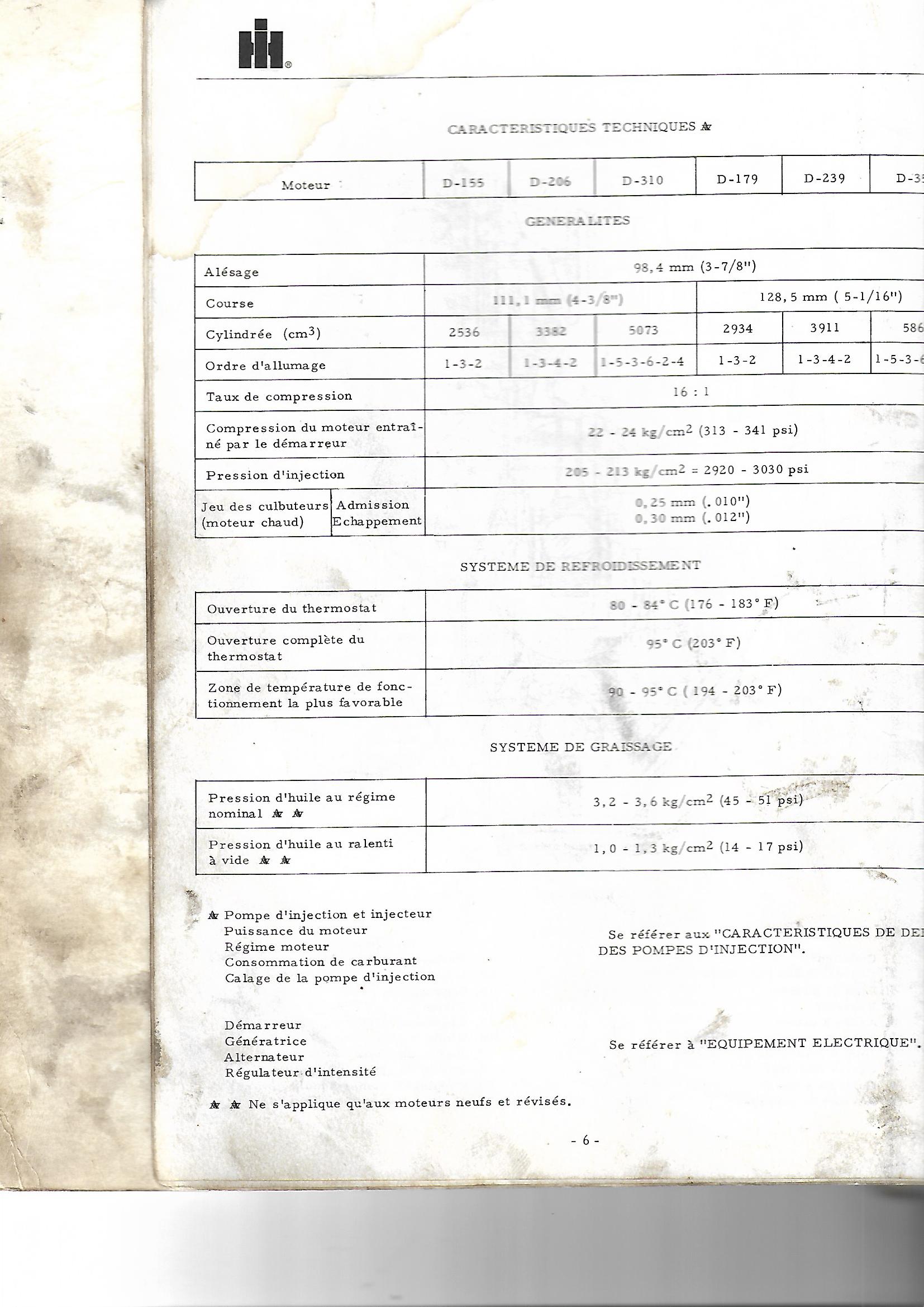

Salut les gens,
Quelqu'un aurait le réglage des culbuteurs (les jeux) pour le moteur D155.
Après avoir taré proprement les injecteurs je trouve que c'est pas ça le démarrage (obliger de lui mettre un coup de start pilote)
Comme ça si après avoir régler les culbuteurs il ne démarre toujours pas correctement je change le démareur.
Re: IH 423
Merci JJ
Sinon commande des joints d'injecteur car il semble que suite a la vérification du tarage(le démontage) il ne tenait plus vraiment (fendu) du coup je ferai ça en changeant aussi le joint de cache culbuteur car c'était pas le bon que j'ai commandé.
