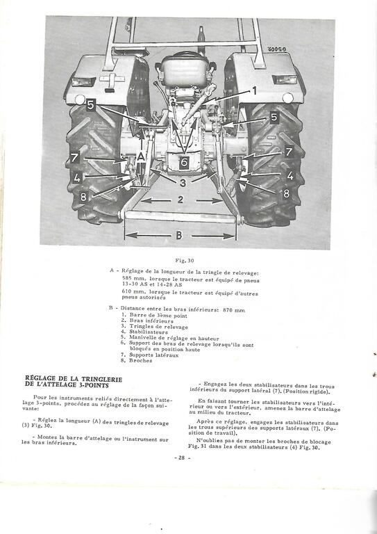

Re: IH 423
stabilisateurs série 33 & 44
Messages : 9863
x 209
Re: IH 423
il est certain que des rigides sont plus pratiques
sur les trompettes de ton 423 tu as un support ?
Messages : 790
x 103
x 65
Re: IH 423
jj a écrit : 03 févr. 2022 16:02 il est certain que des rigides sont plus pratiques
Justement c'est plus un avis perso du gars , toi en tant qu'utilisateur tu penses que ce sont mieux des rigides ou des chaines ?
Exemple de chaine : https://www.agricolors.fr/hydraulique/s ... 24QAvD_BwE
Messages : 9863
x 209
Re: IH 423
l'idéal : les rigides meme sans filetage
Messages : 790
x 103
x 65
Re: IH 423
jj a écrit : 04 févr. 2022 08:32 l'idéal : les rigides meme sans filetage
:super:
Ok je vais voir pour mesurer mes attaches et voir ce qui peut s'y mettre alors :)
Messages : 9863
x 209
Re: IH 423
il faut simplement que l'axe du porte stabilisateur sur la trompette soit dans le meme
alignement que celui du bras de relevage

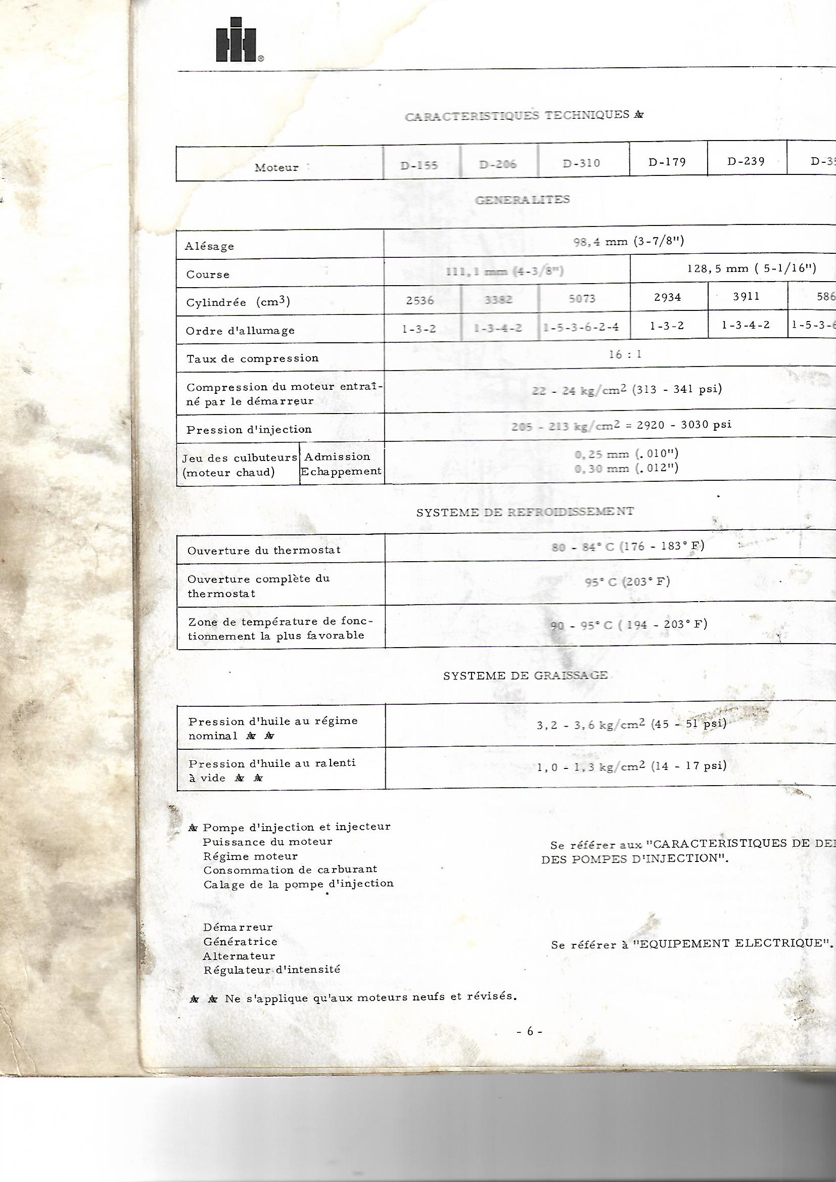

Re: IH 423
Salut les gens,
Quelqu'un aurait le réglage des culbuteurs (les jeux) pour le moteur D155.
Après avoir taré proprement les injecteurs je trouve que c'est pas ça le démarrage (obliger de lui mettre un coup de start pilote) :rougefaché:
Comme ça si après avoir régler les culbuteurs il ne démarre toujours pas correctement je change le démareur.

Re: IH 423
CULBUTEURS
Messages : 9863
x 209
Re: IH 423
réglages des culbuteurs méthode PERKINS

Re: IH 423
Merci JJ :super:
Sinon commande des joints d'injecteur car il semble que suite a la vérification du tarage(le démontage) il ne tenait plus vraiment (fendu) du coup je ferai ça en changeant aussi le joint de cache culbuteur car c'était pas le bon que j'ai commandé.
