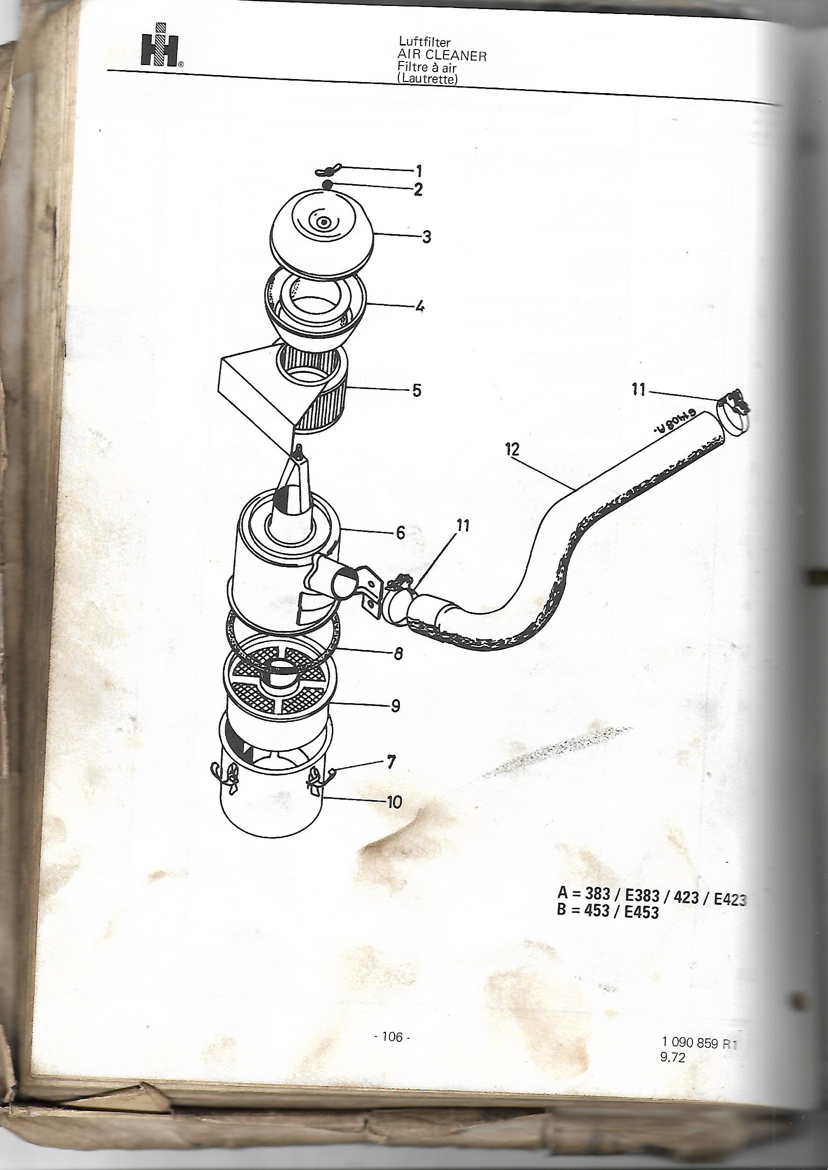

je suis en train d'imprimer en 3D le bol cyclonique du filtre à air car il a cassé (le plastique est mort) et vue le prix des magasin c'est vraiment cher pour un petit bout de plastique.
Re: IH 423
je peux me tromper mais si c'est un filtre à air à bain d'huile le bol plastique
est courant à beaucoup de marques

Re: IH 423
c'est le numéro 4 et faut compter 50€ mais 50€ pour un bol en plastique c'est abusé alors je le fait moi même en 3D. ::d
