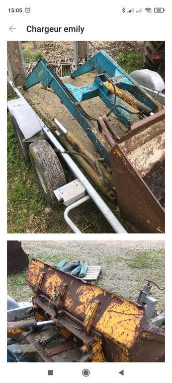

Bonjour je suis en possession d'un fiat 446 et je voudrais l'équipe d'un chargeur je viens d'en voir un de marque Émilie mais qui était monter sur un fiat 70-88 est t'il compatible ? A-t-il des modifications à apporter merci de vos réponses.

Salut Jérémy, il y a le problème de la longueur des moteurs: 3 et 4 cylindres. Donc les supports ne conviennent pas à première vue.

quels modèles de chargeur EMILY il s'agit ?
il était monté sur un 70*88 DT (4 roues motrices) ou pas
et ton 446 est quelle version ?
EMILY était un constructeur de chargeur mais a un moment donné il a distribué du FAUCHEUX
sous son propre nom
apres la biche a imposé ......
sous son propre nom

celui la c'est un ancien modèle mais l'adaptation a déja été modifié
pour l'adapter il faudrait présenter le support des vérins de levage sous le carter d'embrayage de ton tracteur le soulever et regarder la correspondance des trous en dessous et de chaque coté
c'est la partie la plus délicate
la fixation sur le berceau avant est relativement facile le fer carré de chaque coté est à couper
apres il faut IMPERATIVEMENT mettre des longerons entre le carter d'embrayage et les trompettes
tu peux te servir de la platine de la cabine

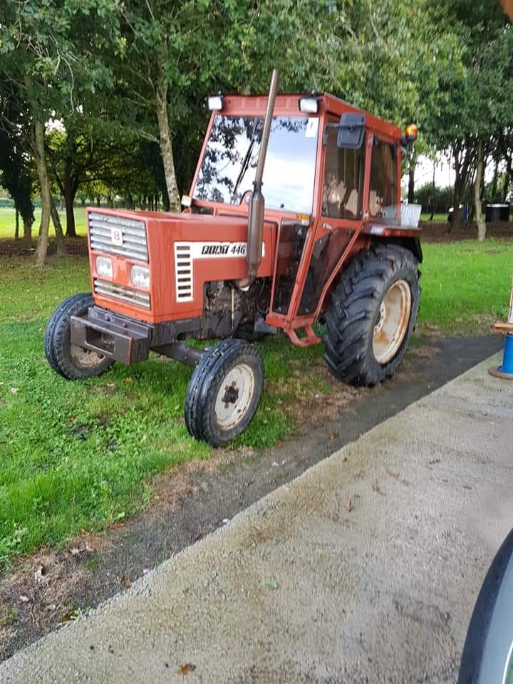

j'ai oublié de te demander tu es du 29 ?
pour l'hydraulique tu as le bloc distributeur ?

Il est beau , propre , bien entretenu ton 446!Et la cabine est bien. Bravo Il a combien d'heures?
Re: Chargeur fiat 446
Il a 9700h
