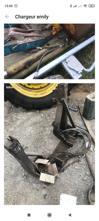

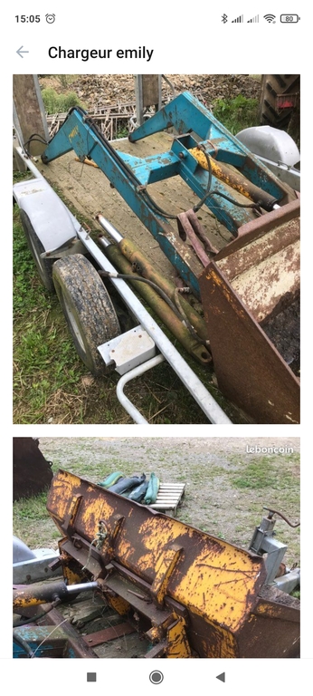

Bonjour je suis en possession d'un fiat 446 et je voudrais l'équipe d'un chargeur je viens d'en voir un de marque Émilie mais qui était monter sur un fiat 70-88 est t'il compatible ? A-t-il des modifications à apporter merci de vos réponses.

Et voici les photo du chargeur
Re: Chargeur fiat 446
celui la c'est un ancien modèle mais l'adaptation a déja été modifié
pour l'adapter il faudrait présenter le support des vérins de levage sous le carter d'embrayage de ton tracteur le soulever et regarder la correspondance des trous en dessous et de chaque coté
c'est la partie la plus délicate
la fixation sur le berceau avant est relativement facile le fer carré de chaque coté est à couper
apres il faut IMPERATIVEMENT mettre des longerons entre le carter d'embrayage et les trompettes
tu peux te servir de la platine de la cabine
