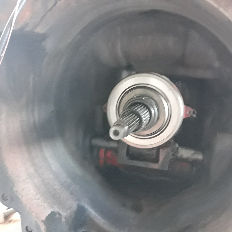

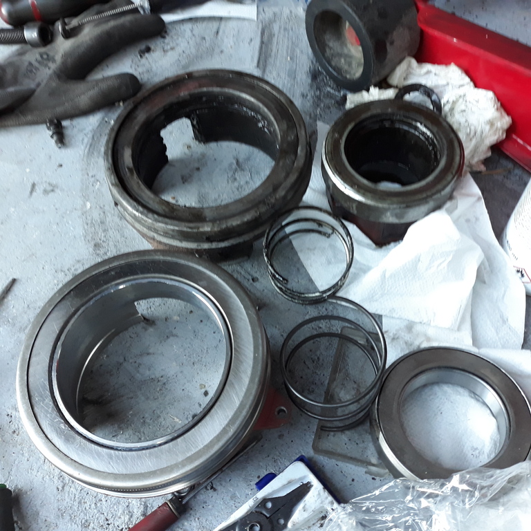

Démontage du roulement pilote pour m avancer car pas reçu les pièces, je partage ici car je veux le faire en douceur, façon propre et progressive, sans réel outil, une massette et un boulon de la bonne taille à l envers, et le 3ème outil du pain

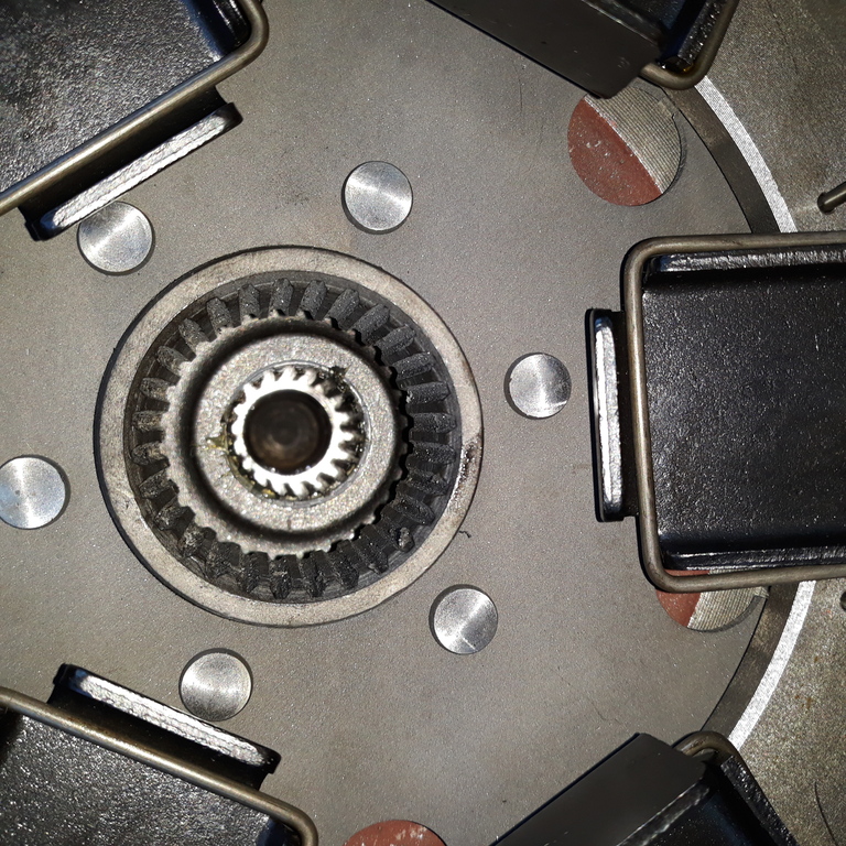

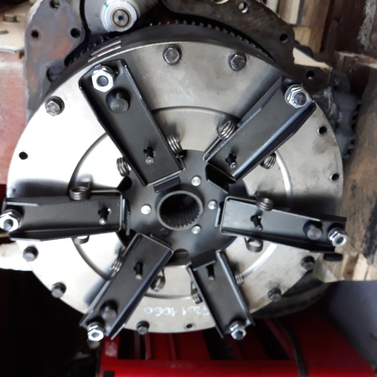

Ce n est pas un fiat mais voici la fin des nouvelles de l embrayage après réception. Le centreur vendu sur eBay fait en plastique avec une imprimante 3D est arrivé cassé, galère au remontage car j ai essayé de le recoller mais ce n etait sûrement pas précis suffisamment. J ai desserré le mécanisme pour que le disque puisse bouger et reaccouplé ainsi.
Puis resseré au fur et à mesure le mécanisme par la trappe quand les doigts approchaient de la butée.....

pour centrer un embrayage je prends un tube de diamètre inferieur et je mets du chatterton autour que j'enroule cela fait des années que je fais comme ça et ça a toujours fonctionné
