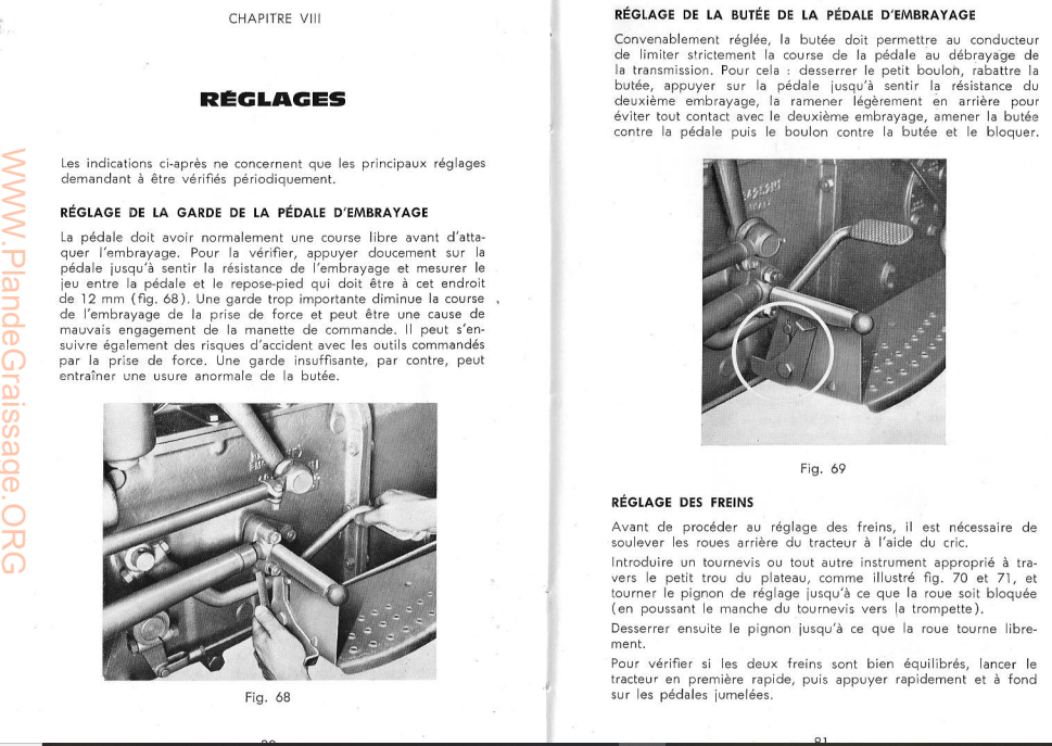

Après avoir dompté la bête, je me rend compte que la garde de l'embrayage est à revoir,
En gros des que je veux passer une vitesse, je débraye, j'attend quelques secondes et quand j'enclenche la vitesse (peu importe laquelle) ça craque et j'ai comme l'impression l'embrayage prend.

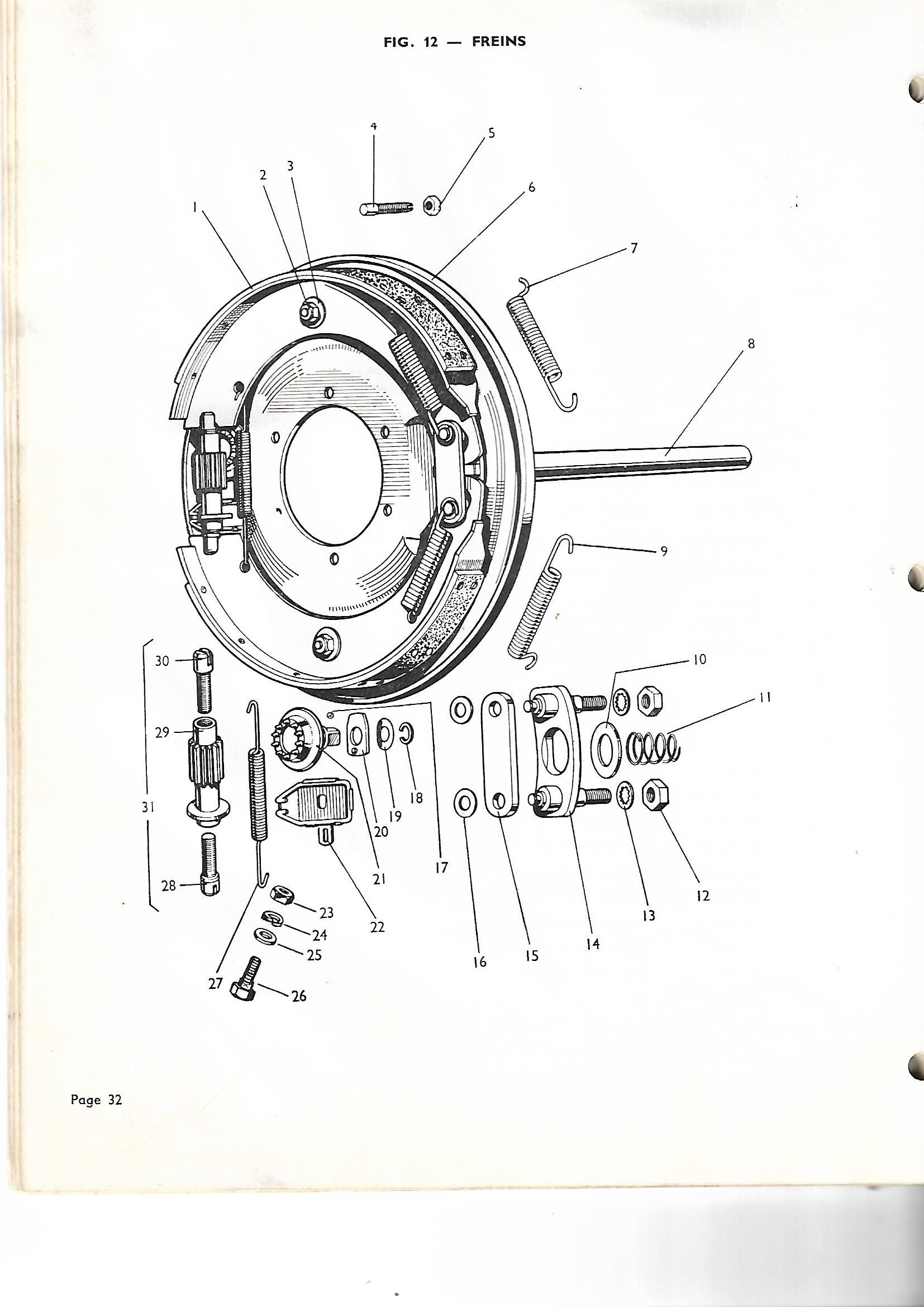

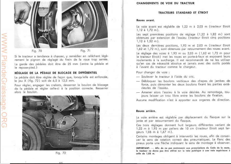

Et sinon, il freine très mal. Enfin plus d'un côté que de l'autre, je pense qu'un des deux côtés à été dérégler lors du changement du pneu... Faut que je refasse le réglage. Vous avez une technique pour régler le système de freinage? (ce sont des freins à tambour)

pour l'embrayage tu as une trappe en dessous pour règler les doigts
pour les freins : ce type de frein a tambour n'est pas terrible vraisemblablement tu vas
devoir regarnir ou changer les garnitures
tu peux essayer de les règler par la vis 29

Merci pour les indications.
Pour la garde de l'embrayage, vous avez les recommandations du constructeur?

non je n'ai pas les réglages constructeur
normalement si tu as trop de garde les vitesses vont grincer
tu diminues la garde il y a des vis sur les 3 doigts et tu essayes
si tu n'y arrive pas : disque usé ou qui colle

Pas mal d'infos , paragraphe H: EMBRAYAGE:
https://www.plandegraissage.org/fr/agri ... 8-188.html
