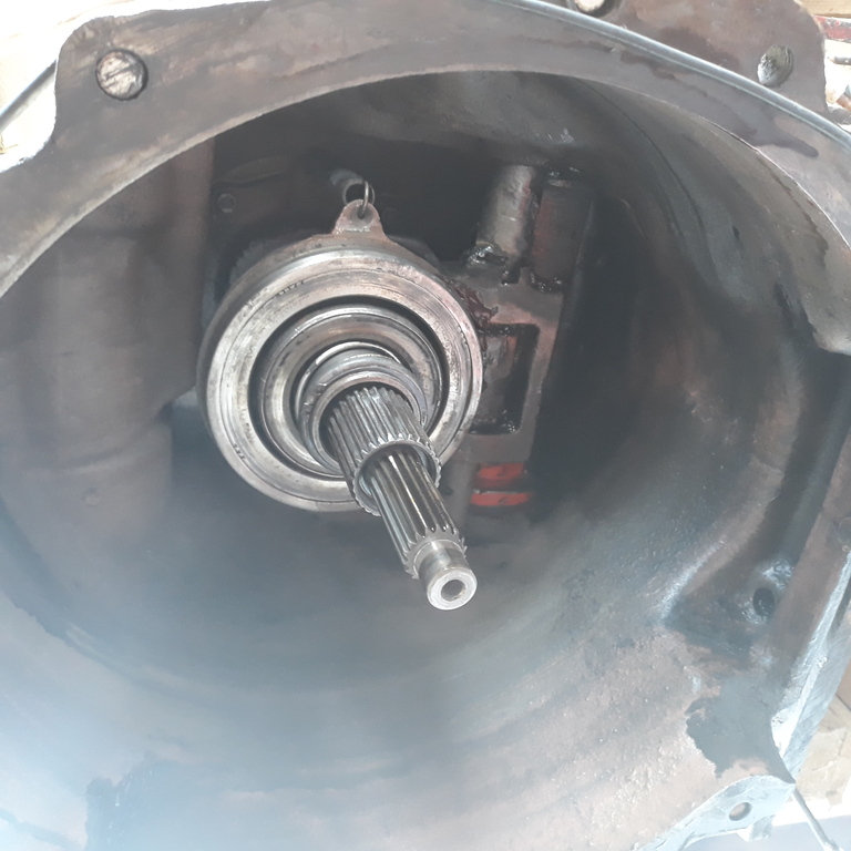

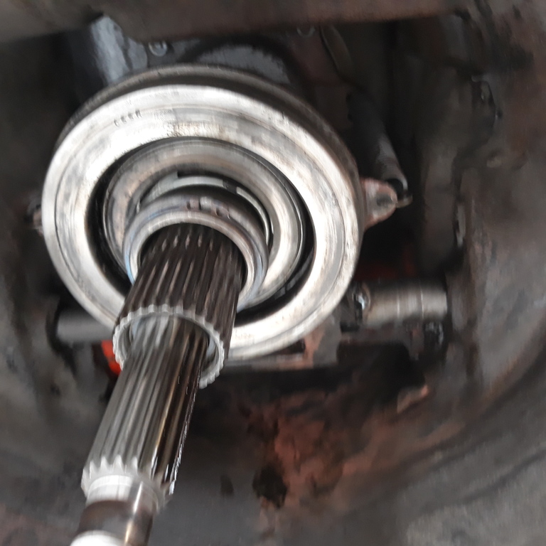

Je ne connais le principe d un frein de transmission mais pensez vous que s il y a le frein de transmission qui poussait l arbre et ne revenait pas et que c etait ça qu on voyait des cannelures dents, concernant mon souci de passage de vitesses sur photos de mon post précédent. Je n'aime pas changer sans comprendre ce qui est arrivé. :nonon:

tu peux (suivant le prix ) regarnir le vieux disque
le frein de boite est théoriquement la pour remplacer les synchronisations des vitesses
en réalité : il est trop serré = il s'use tout de suite il est trop lache = il ne sert à rien
le SOMECA FIAT 750 en avait un sur les premiers modèles = il a été abandonné
combien de marques ont essayé et abandonné ?

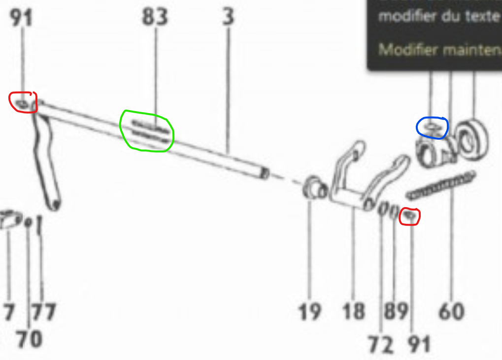

J ai honte d en parler mais je me demande si je n ai pas trouver mon souci d origine de passage de vitesses. Grace a la page de la revue jean Claude que tu m a fournie. Erreur inversement tringleries de ma part????
Voici la pedale appuyée en photo ( avancement), c est la grande butée qui avance!
Et la page, moi la pedale est a gauche, et la le contraire
Ca expliquerait pourquoi a 2 reprises j arrivais à passer une vitesse en debrayant la manette pdf et la pdf en débrayant la pedale d avancement. Quelle belle andouille si c est ça, que de travail pour rien même si vu l etat c est un bien aussi mais bon

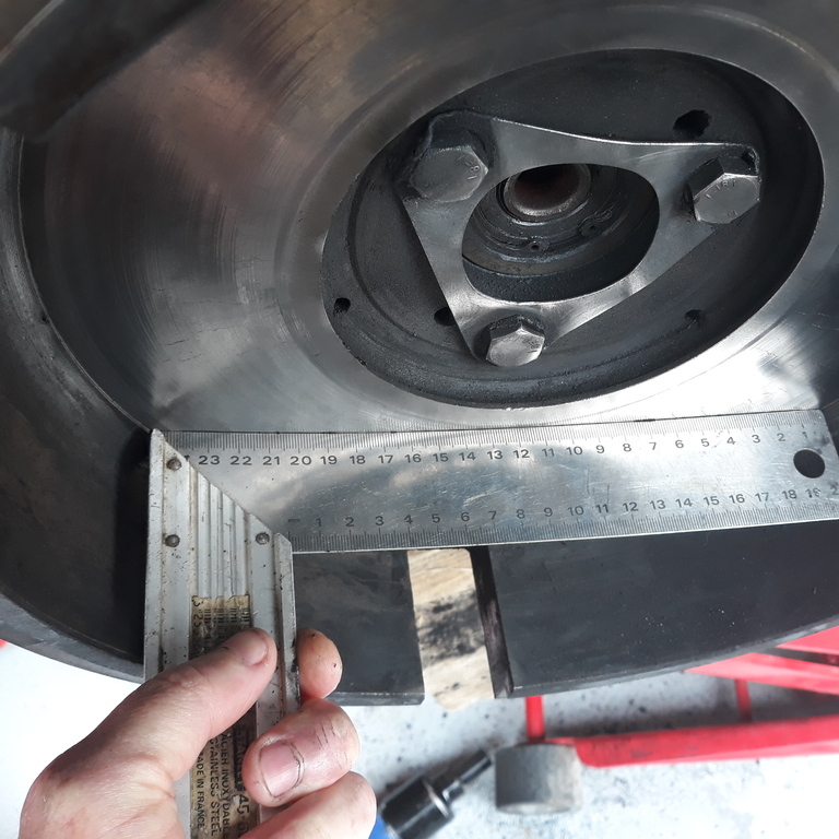

Travai du jour si non, surfaçage du volant moteur et contrôle planéité en suivant les conseils de Jean Jacques . Enfin comme je peux. Je suis satisfait quand même du résultat

c'est pas évident de bien mesurer tu peux aussi en plus te servir du jeu de cales
tu n'oublies pas le roulement pilote ?

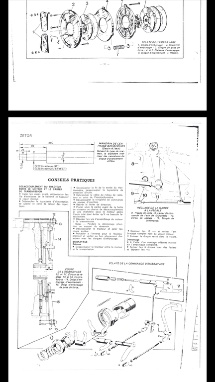

JJ, pour centrer les disques sans l'équipement , il a des astuces?
Messages : 10324
Re: Démontage de l embrayage 5711
sur un embrayage double il faut malheureusement tatonner à moins de disposer de deux tubes qui correspondent aux diametre des deux disques + un autre pour le roulement pilote
l'autre solution consiste à faire l'inverse = monter coté boite , ré accoupler et de serrer l'embrayage
par la trappe
PAS SIMPLE
un mauvais alignement = une impossibilité de ré accoupler
par contre si dans la région de notre ami il y a un concessionnaire ZETOR (ou ancien) il peut lui demander le pied de centrage

Voici l'agrandissement des 3 diamètres du mandrin:
