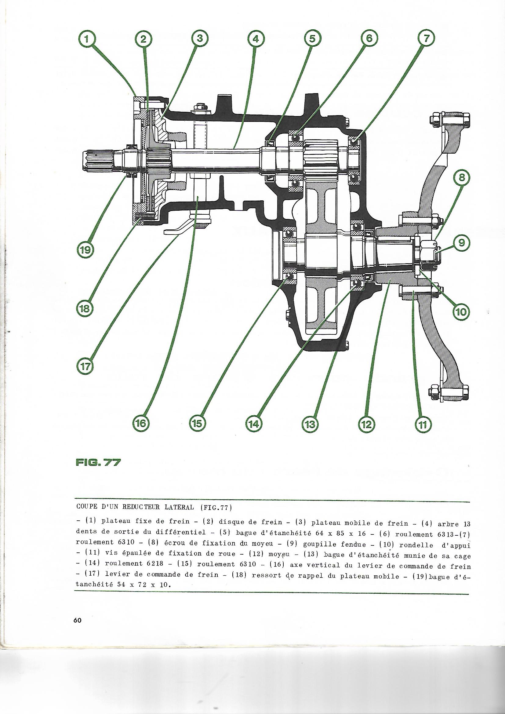

pour thierry la coupe d'un réducteur de 670 avec le disque de frein
Messages : 1696
Re: frein 670
merci JJ pour les coupes :super: :super:
et ça donne réponse a ce que je t'ai demandé :hehe:
le tracteur est équipé d'une cabine a combien tu évalue le nombres d'heures pour dépose / repose des trompettes pour la remise en état des freins
Messages : 10238
Re: frein 670
incapable de te dire pour une raison simple :
les ailes et les marche-pieds sont à enlever apres avoir soulevé la cabine mais les vis qui les tiennent
sont avec embout tourne vis plat et je pense bien grippées
il te faut donc du dégrippant un tourne vis "à frapper" voire des extracteurs (queue de cochon ou autre)
et beaucoup de patience

coupe d'un disque les garnitures sont collées
