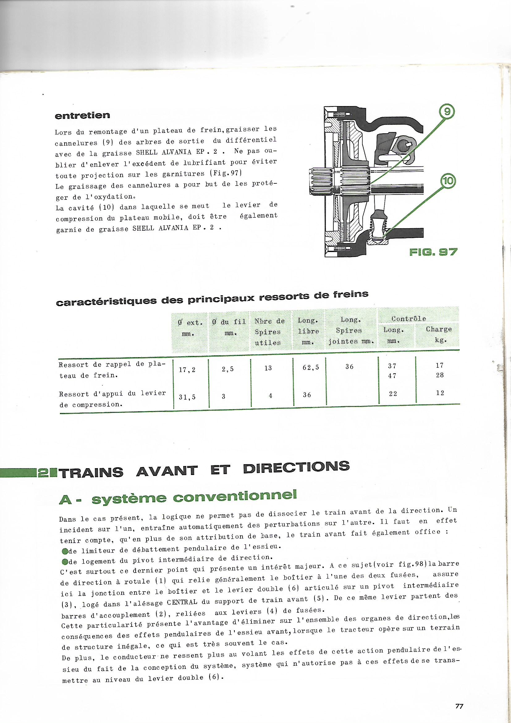

pour thierry la coupe d'un réducteur de 670 avec le disque de frein

merci JJ pour les coupes :super: :super:
et ça donne réponse a ce que je t'ai demandé :hehe:
