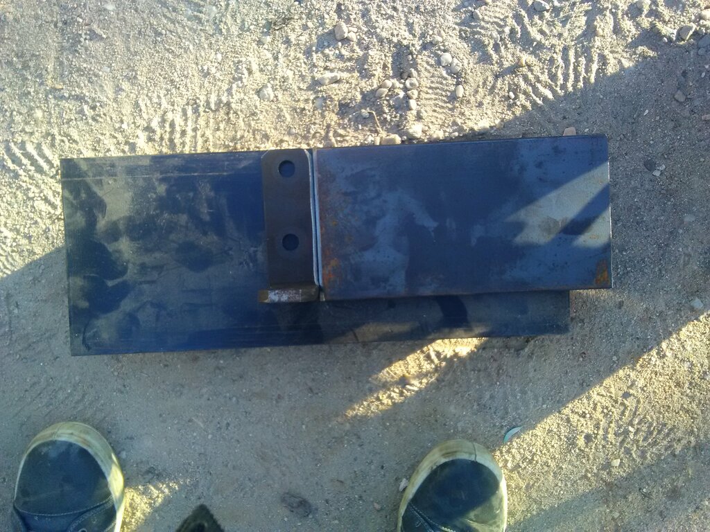

Préparation des upn 140x60x7 pour boulonnage aux trompettes. J'ai enlevé les bras pour le moment.
sa va prendre pas mal de temps vu que ya que le week-end et que je suis pas ferronier.
sont pas trop sales, mais bon dans les bois faut se méfier de tout!! tout peu arriver...

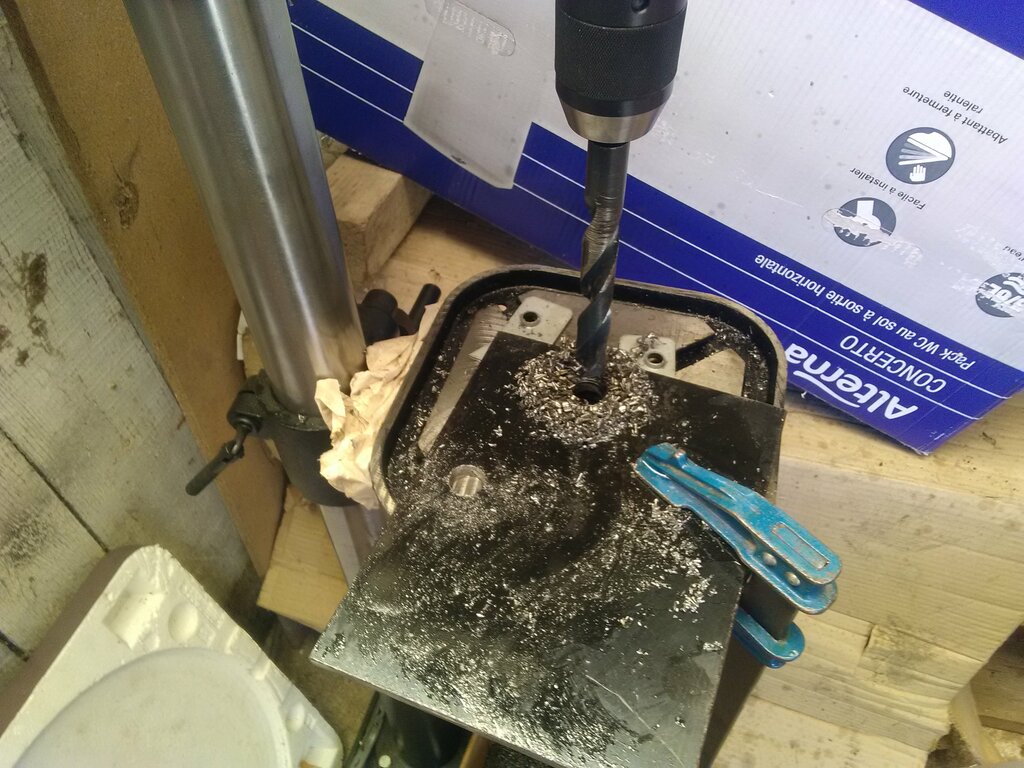

Perçages des trous en diamètre 16 et 20. Nettoyages des filetages sur la cloche , les cotés et le devant en 16x100
je crois, du coup j'ai pas le bon taraud donc j'ai pris un plus petit qui a le mème pas et après nettoyage au
nettoyant frein puis visser avec du WD40. J'ai préparé un coté arrière, ya plus qu'a le peindre .
C'est assez log a préparer et pas facile , mais bon avec le temps!

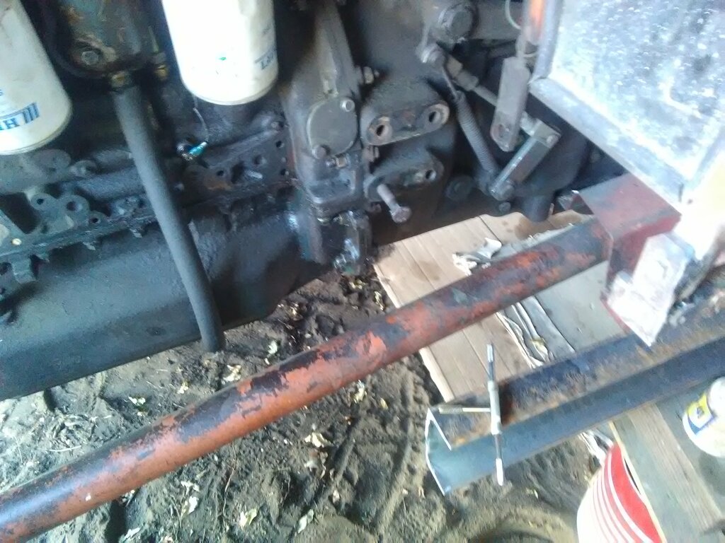

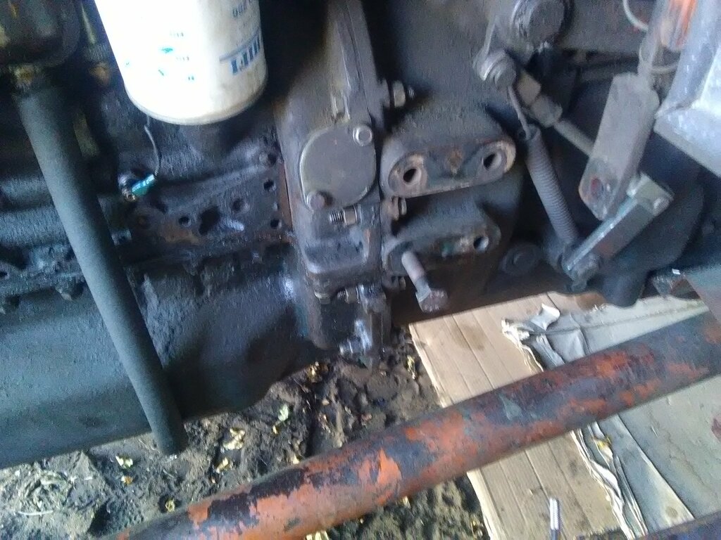

Bonjour , aujourd'hui je reviens un dessus, j'ai monté le coté gauche et attaqué le droit...ya l'arbre du pont AV
qui gène un peu !!
qui gène un peu !!

il ne faut pas que l'arbre de transmission n'est pas de faux rond !
tres bon boulot
tres bon boulot

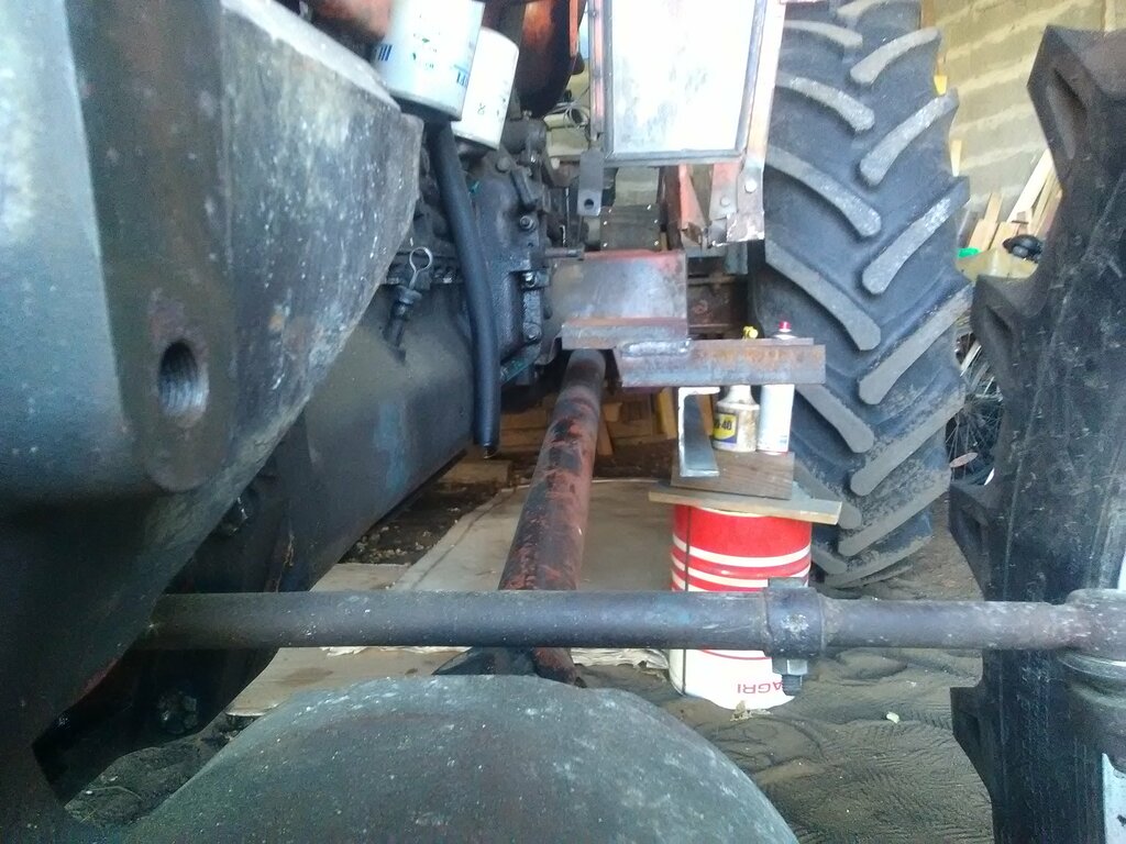

Bonjour, merci pour les encouragements, oui, il faudra que lève l'avant pour le débattement mais normalement
ça doit le faire, j'ai laisser 6cm, la hauteur du U. Ce matin, soucis , quand j'ai souder le fer plat s'est tordu, il faut que je mettes 1 cale sur la cloche !!
? j'ai du trop chauffer, enfin je vais essayer de rattraper le coup !!

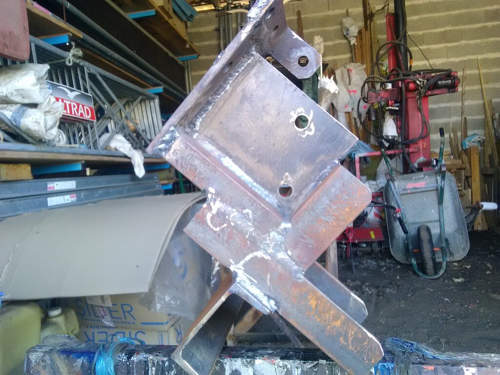

Bon du coup j'ai pu rattraper le soucis comme j'ai pu...c'est pas très pro mais bon, ça devrait le faire!
pointage de l'ensemble, dépose et pose de renfort puis 1ere couche.La suite le prochain coup!

Question débutant : je comprend que c'est pour protéger le tracteur mais au niveau poids final (la protection au total) car ça a l'air des des beaux morceaux que tu mets, il y a pas de soucis ?
