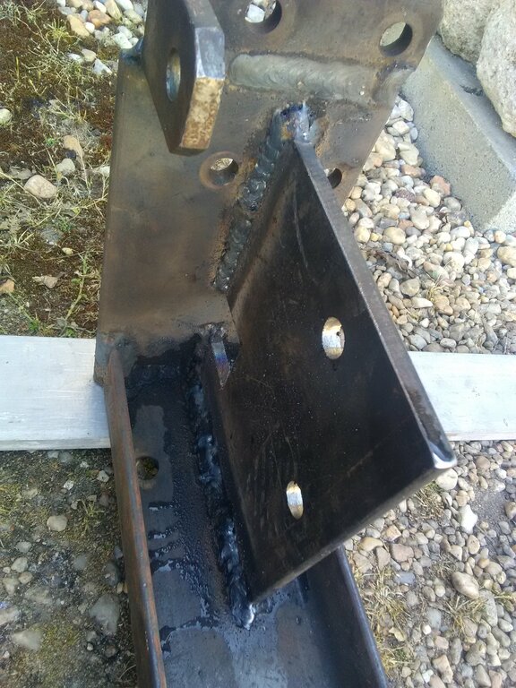

Bonjour, merci pour les encouragements, oui, il faudra que lève l'avant pour le débattement mais normalement
ça doit le faire, j'ai laisser 6cm, la hauteur du U. Ce matin, soucis , quand j'ai souder le fer plat s'est tordu, il faut que je mettes 1 cale sur la cloche !!
? j'ai du trop chauffer, enfin je vais essayer de rattraper le coup !!
Re: Préparation petit carénage forestier.

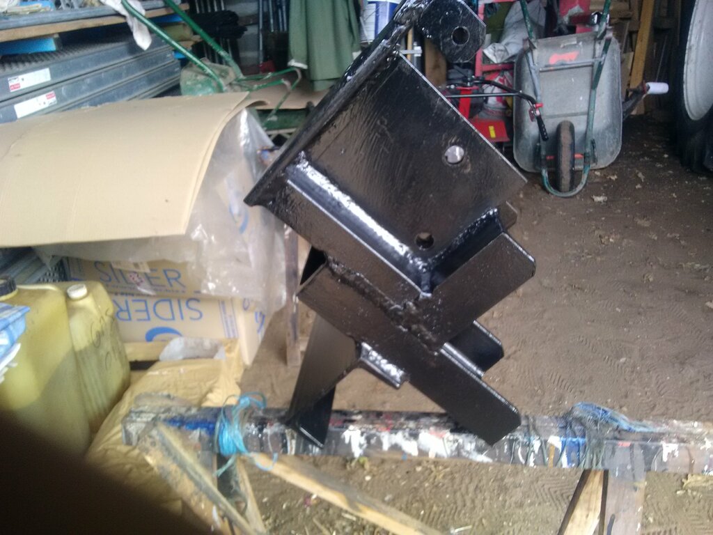

Bon du coup j'ai pu rattraper le soucis comme j'ai pu...c'est pas très pro mais bon, ça devrait le faire!
pointage de l'ensemble, dépose et pose de renfort puis 1ere couche.La suite le prochain coup!
